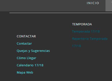

En el footer de esta web hay un menu que de momento está en blanco, pero no es sensible, se puede ver un enlace sensible en la misma zona que se llama contactar, sale en azul oscuro y tendría que ser azul claro con los valores de abajo
Respondido : 22/10/2017 7:29 pm
Respuestas: 23273
Hola Rosario,
Ningún enlace de la web que yo veo al pasar el ratón (hover) cambia a un color azul, veo que permanece en un tono blanco o gris claro muy similar.
¿Que color es el que debe adoptar?
Respondido : 23/10/2017 1:48 am
Rosario
Respuestas: 1246
No se ve mucho el link de contactos, pero he quitado el formato a todo el menú del debug y ahora se entiende mejor que colores hay que cambiar
color : #9ee7ed; link
color : #f4f4f4; hover
Respondido : 23/10/2017 3:53 pm

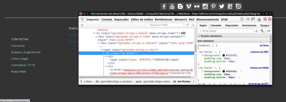

He creado estas clases, pero a la hora de añadirla a mi menu la clase hover no funciona y la clase link se muestra con una distancia top diferente de las otras partes del menu
.tm-footer a, uk-link:{
color:#9ee7ed;
.tm-footer a: hover, .uk-link:hover {
color:f4f4f4;
Respondido : 24/10/2017 1:34 pm
Respuestas: 42171
Hola Rosario.
Tienes añadida un clase que es la que esta provocando que ese bloque se vea por debajo de los demás:
La clase " tm-footer " es lo que esta provocando eso.
¿ Por que no pones los títulos en color verde y los enlaces los pones en blanco, con eso se verían bien ?
