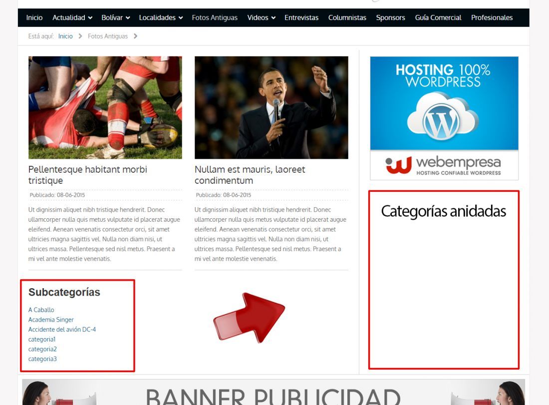

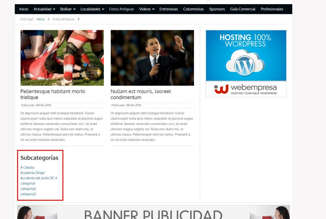

Estoy usando Joomla 3, Plantilla Palene. Estoy intentando construir un árbol de categorías en la columna sidebar-b para tener un rápido acceso, ya que el menú principal “Fotos Antiguas” tendrá más de 300 categorías (algunas con subcategorías). Primeramente pensé en submenús, pero más de 20 estéticamente a mi criterio no quedan bien. Observo a medida que voy cargando artículos en las categorías del menú “Fotos Antiguas”, debajo del listado de artículos se visualiza SUBCATEGORIAS y debajo del título el listado correspondiente. Quisiera tener algo parecido en la columna derecha, pero que me muestre las categorías anidadas. (Categoría1, posee tres hijas Categoría A, Categoría B y Categoría C que en este caso no se muestran). Acepto sugerencias para encaminar el proyecto, ya sea utilizando un pluging o módulo que sirva para tal efecto. Gracias de antemano!!

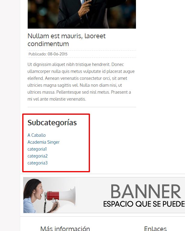

Gracias por tu sugerencia. A propósito ¿Cómo despublico SUBCATEGORIAS? o ¿Cambio de posición su publicación?, dado que me armará una columna no estética por la gran cantidad de categorias. Gracias de antemano!!

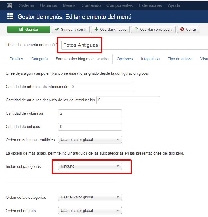

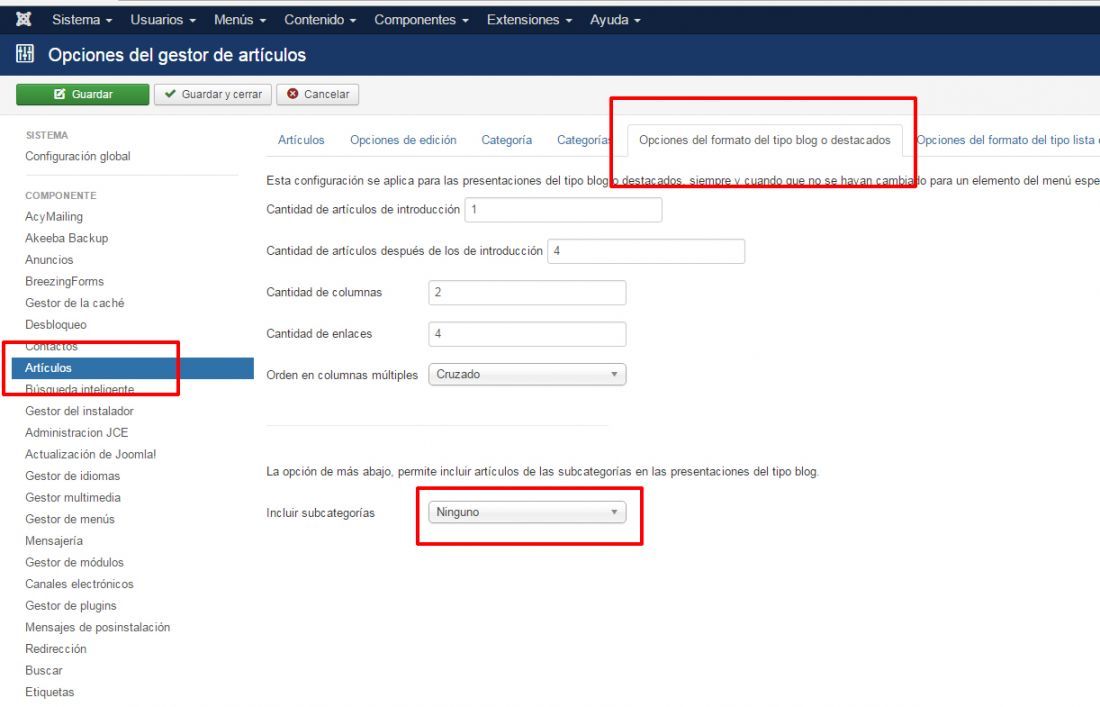

Edita el elemento de menú de la página donde quieres dejar de mostrar las subcategorías y pulsa en la pestaña Formato tipo blog o destacados. En el campo Incluir subcategorías elige la opción Ninguno.
Si quieres aplicar esto de forma global vete a Contenido->Gestor de artículos y pulsa en el botón Opciones de la parte superior derecha. Ahora vete a la pestaña Opciones del formato del tipo blog o destacados y en el campo Incluir subcategorías elige la opción Ninguno.
Respondido : 10/02/2016 2:45 pm

He seguido tus indicaciones, he limpiado la caché y las subcategorías se siguen mostrando...

No debería mostrarse según lo que envías, crea un nuevo ítem de menú y verifica si con las opciones por defecto te aparecen esto

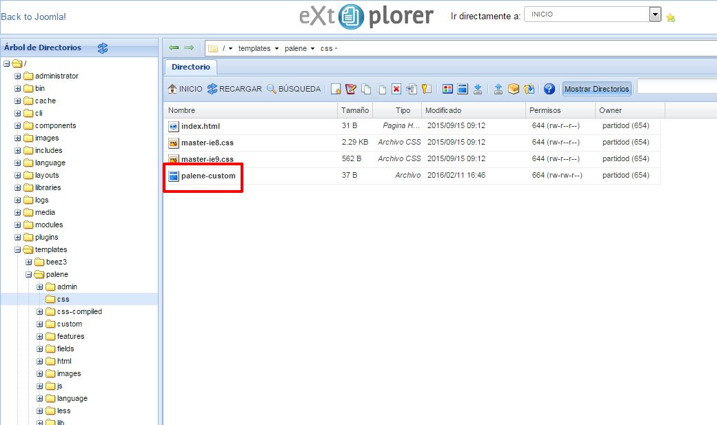

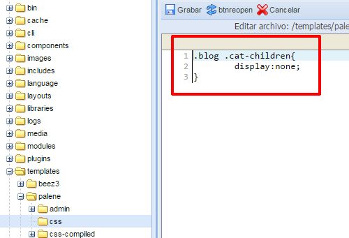

Una opción final, sería agregar un archivo CSS
https://www.webempresa.com/blog/agregar-archivo-css-personalizado-para-plantillas-gantry.html
Y luego agregar el siguietne código CSS
.blog .cat-children{
	display:none;
Respondido : 10/02/2016 5:55 pm

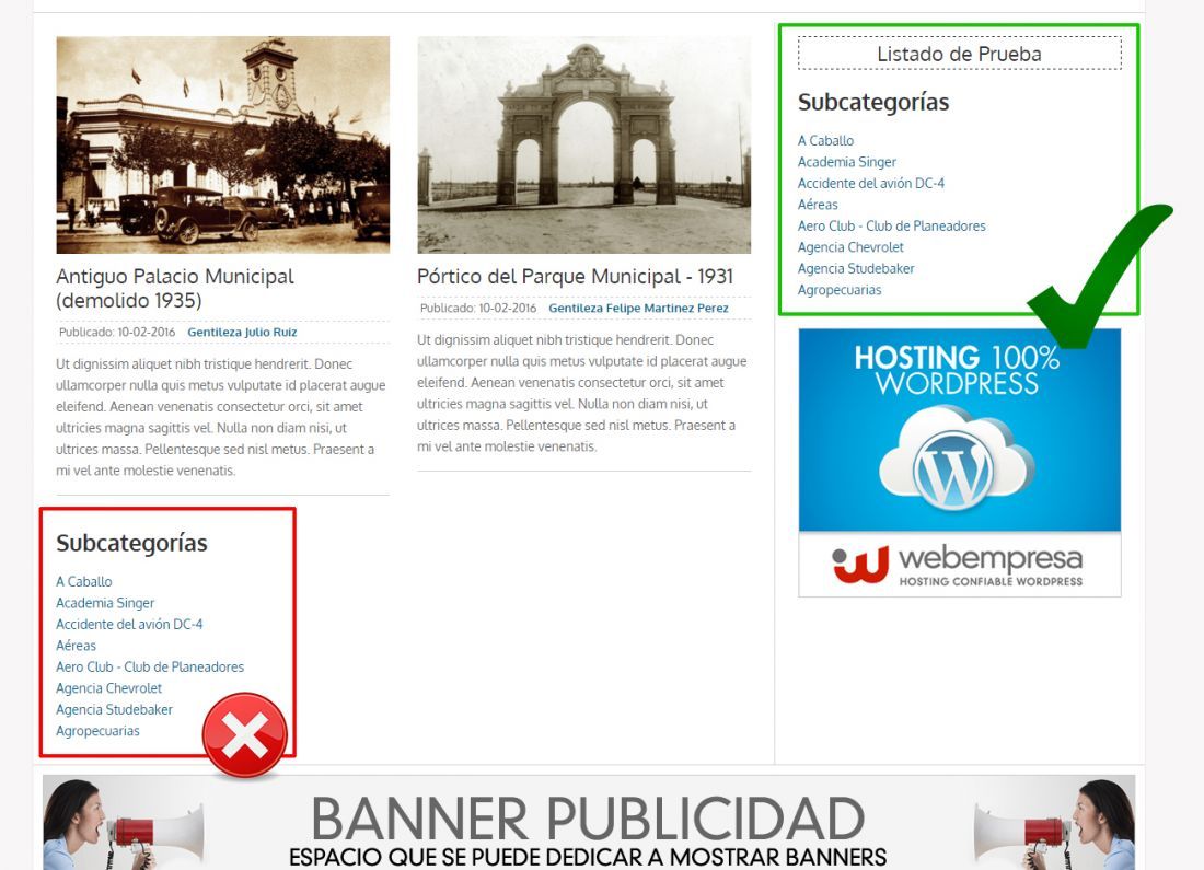

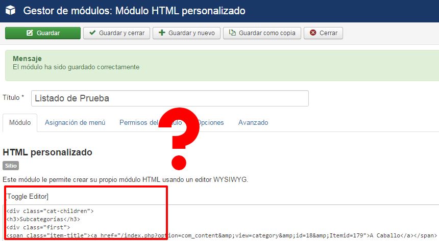

He seguido tus instrucciones y las subcategorías siguen mostrándose debajo de los articulos, tal vez esté haciendo algo erróneamente... He creado un módulo HTML usando el editor WYSIWYG y lo he colocado en la posición que deseo (sidebar-b), luego con el firebug he copiado el codigo de las "cat-children" para mostrar mi objetivo. ¿Que código genérico debo insertar dentro del módulo para que se visualizen la categorías del menú Fotos Antiguas tal como se ven en la imagen?. Muchas Gracias de antemano!!
Respondido : 11/02/2016 6:17 pm
El archivo que has creado no tiene extensión, debe ser .css
Luego con respecto a lo que has realizado, de maenra general si es correcto aunque no es flexible por que si creas otra subcategoría tendrás que agregarlo manualmente
