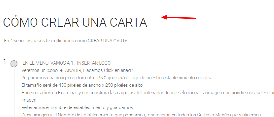

hola quisiera crear un tutorial..
Para ello he creado un articulo.. llamado tutorial.. y en el que aparece un menu indice.. en sidebar left position
La idea es enlazar los items de ese menu.. a cada TItulo del articulo, para que al hacer click.. se muestre el titulo que enlazamos.
he probado usando en el item del menu -- enlace de sistema -- #title1, #title2
y en el articulo.. asignando.. a 2 titulos.. title1, title2  --> tambien he probado poniendo en el titulo #title1, #title2
pero no funciona..  y no se me ocurre otra opción
Alguna idea??

Tomare de ejemplo este título:
tienes este código:
<a class="el-link uk-link-reset" href="/title1">CÓMO CREAR UNA CARTA</a>
Supongo que lo hiciste manualmente con un link pero debes eliminar de aca el href ya que según entiendo solo sera parte del titulo y en este caso del ancla que quieres crear en tu manú lateral.
La forma correcta sería:
<a class="el-link uk-link-reset" id="title1">CÓMO CREAR UNA CARTA</a>
Y luego en el enlace agregar #title1 para que haga el scroll hasta la sección que marcaste como title 1.
Prueba y nos comentas como te va, un saludo 🖐️

te explico.. la template tiene un builder.. es de yootheme pro
Yo no veo, el mismo código que tu ves, aunque intente editar el articulo sin el "builder"
cambiando el href por el id .. es cierto que funciona.. pero entonces el articulo no me mantiene el formato del builder
para mantener el formato lo tendré que hacer usando el builder.. por lo que preguntaré en el soporte de la plantilla
Gracias!

En efecto al ser la versión pro verifica con ellos si puedes hacerlo de esta forma pero básicamente debes aplicarle un id a la sección, si tienes un constructor verifica si puedes agregar un recuadro de html y en el puedes escribir un espacio en blanco por ejemplo
<span id="title1"></span>
Y en base a esto hacer el ancla que necesitas.

funciona he añadido el <span id="title1">.. al titulo.. y es correcto!!
