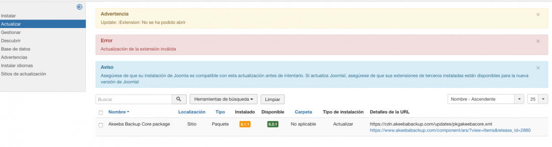

No puedo actualizar , no puedo crear nuevos usuarios, he tenido problemas con crear nuevos artículos, ahora parece que ya puedo crearlos....

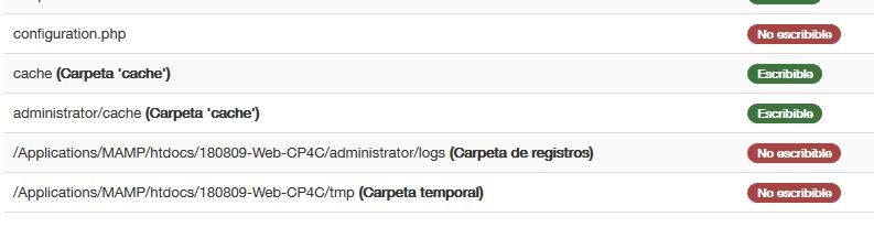

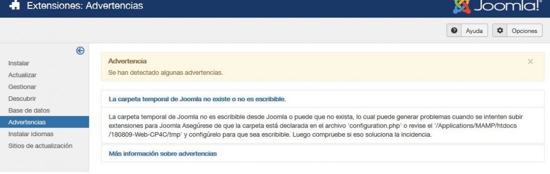

En gestionar-advertencias me advierte sobre la carpetaq temporal (ver captura) y viendo las otras capturas parece que no tengo bien configurada la carpeta temporal.

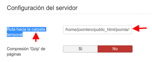

Hola Victor.
.- Sistema -> Configuración Global
.- Selecciona la pestaña " Servidor " y comprueba la dirección que tienes añadida en el bloque " Ruta hacia la carpeta temporal "
Por lo que veo en la captura que adjuntas tienes añadida la ruta que tenias en local, hay que modificarla por la ruta en tu hosting.
.- Accedes a tu cuenta de cpanel -> Administrador de archivos
.- Selecciona la carpeta tmp de la instalación y copia la ruta en las opciones de " Ruta hacia la carpeta temporal

El problema estaba en un subdominio donde coloqué la prueba realizada en local.
Supongo que es alli donde debo cambiar el acceso. Abriendo el administrator de mi subdominio.
Bien esto ya lo he hecho eligiendo la carpeta "tmp" dentro de mi subdominio, pero tengo dudas por que veo que hay otras carpetas "tmp", una en el /home de mi dominio, otra en /public_html ...
También tenia la advertencia de que estaba mal dirigida la carpeta "logs" En estre caso veo que hay una en /home y otra dentro de public_html pero no hay ninguna dentro de mi subdominio... ¿debería crearla manualmente? yo de momento he puesto la ruta a la que está dentro de public_html.
Pero sigue sin dejarme realizar actualizaciones (vercaptura)

Todo debe estar bajo la carpeta de tu subdominio, crea la carpeta tmp o log en caso no se encuentren y luego en el configuration.php de tu sitio (subdominio) usa la ruta correcta, si tienes dudas envíanos algunas capturas de pantalla del Administrador de Archivos para ver las rutas y del configuration.php de tu sitio.
