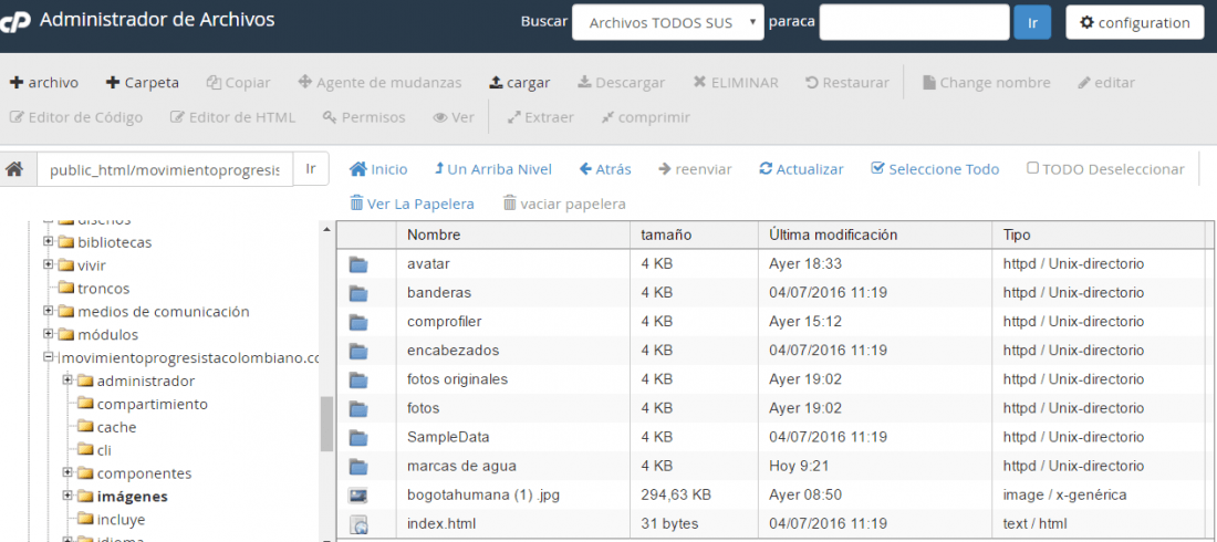

Volví a instalar todo desde cero y cuando estaba por actualizar la galería, que requiere que los archivos estén en carpetas, esta vez no arrastre las imágenes sino que les dije subir, intente subir 3, e instantáneamente me desapareció al menos 40 imágenes que tenia en esa carpeta dejándola en blanco sin ni siquiera los tres archivos que subí, creo que es aplantilla tiene esa falla. obviamente desparecieron todas las imágenes que ya estaban cargadas en las paginas
Respondido : 15/05/2016 3:14 am
Hola Ana,
¿Alguien más, aparte de ti, tiene acceso al backend de tu web o al cPanel?
¿Usas alguna extensión de galería de imágenes que use imágenes de esa carpeta?

Podrías probar instalar un Pack Nuevo en una carpeta y verificar si te sucede lo mismo.
Si no tienes espacio suficiente en tu cuenta de hosting tendrías que depurar , eliminando copias , etc.
Si aún no tienes espacio puedes solicitar que te dupliquen temporalmetne el espacio para realizar esta prueba

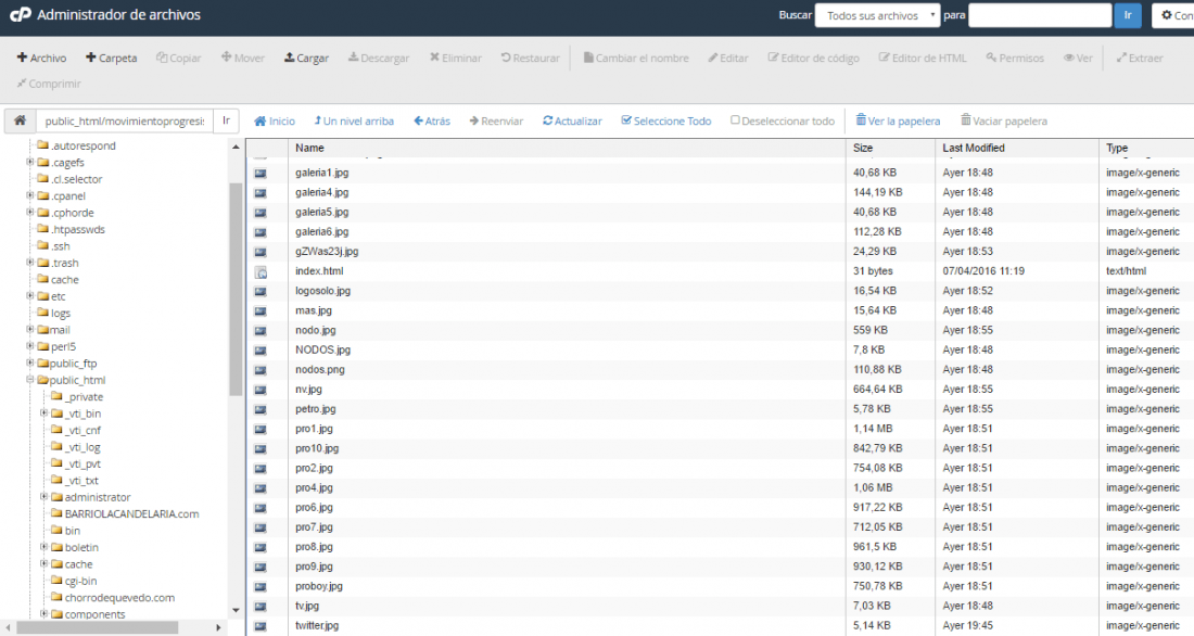

No es posible hacer una reinstalación, en teoría lo que te recomienda Jhon es que pruebes instalando otro Pack para que realices las mismas pruebas.
La resinstalación no es posible a menos que quieras comenzar desde cero la web. Te recomiendo que pruebes también desde otros navegadores ya que según las capturas muestras diferentes ubicaciones inclusive los nombres de los directorios están en español.

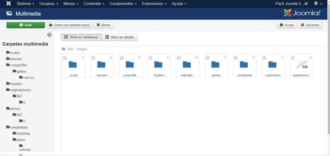

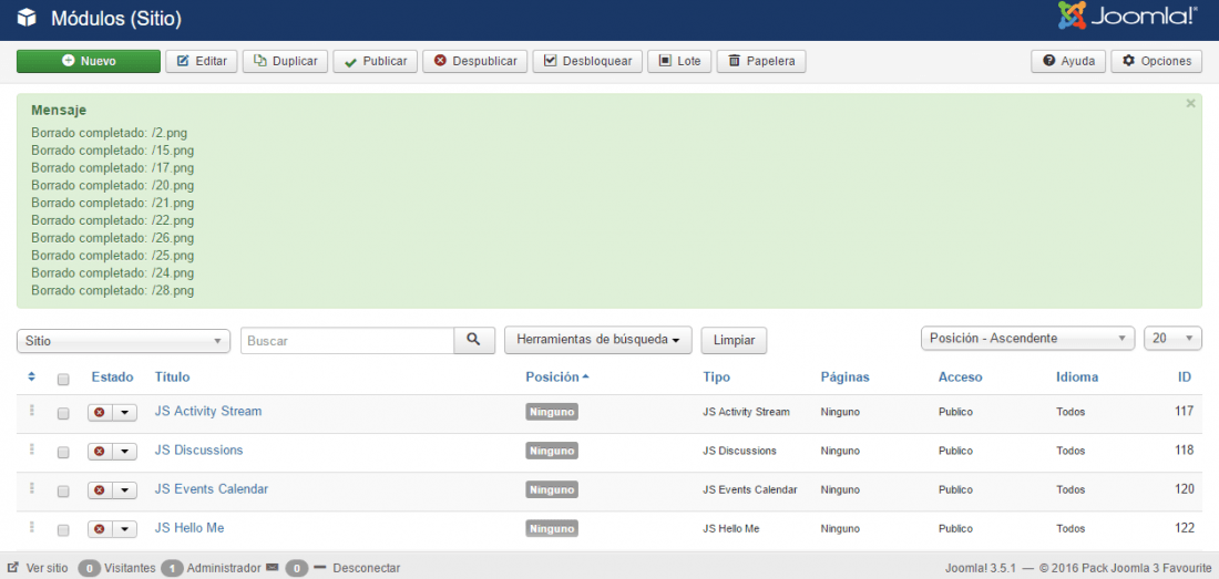

Acaba de ocurrirme esto, entre en el backend a menu / multimedia (hacia un par de días no ingresaba por allí sino por el administrador de archivos y no habían desaparecido) no realice ninguna acción y pase a módulos y me salio el siguiente aviso, creo que si hay un problema real, las imágenes estaban protegidas contra escritura. envió imagen, al parecer el problema se genera cada vez que se ingresa a multimedia.
Respondido : 18/05/2016 3:26 am
Las imágenes que vemos en las captura anterior en el administrador de ficheros del cPanel son con formato .jpg sin embargo la de los módulos son formato .png, tampoco muestra la ruta por lo que de igual forma debes de verificar si se eliminaron las imágenes. El comportamiento es extraño.
