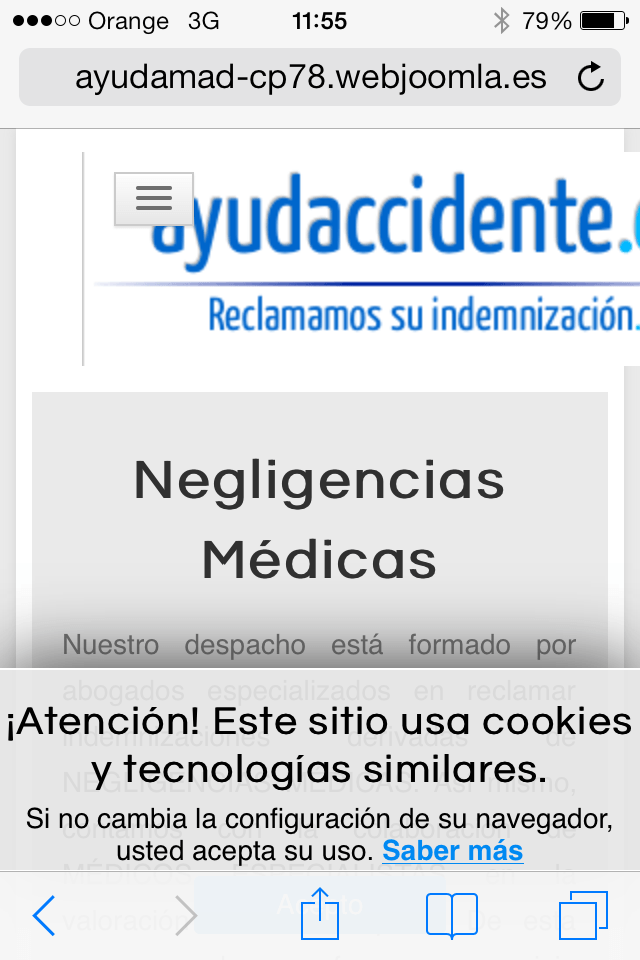

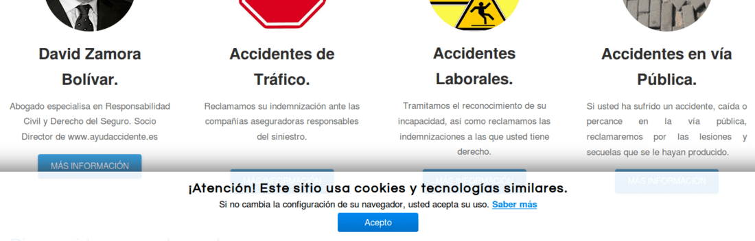

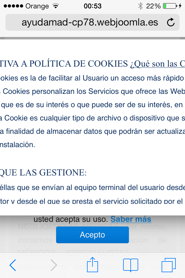

Tengo un problema de configuración en el móvil del módulo de información de la política de cookies.
En el pc se ve perfectamente, pero en el móvil no alcanzo a ver el botón de aceptar. ( se ve a medias solamente ).
Creo que es un problema de configuración. Os adjunto un pantallazo del movil para que se vea.

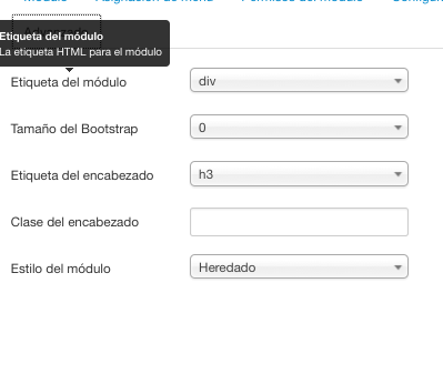

También pantallazo de la configuración actual.
Sabríais decirme si es un problema del módulo o es un problema de configuración?

El problema está en que este módulo fija mediante CSS el alto para la barra que informa de la política de cookies, de forma que en los dispositivos móviles, al mostrar el texto es varias líneas, hace que parte del texto quede fuera del espacio disponible.
Para arreglarlo edita el archivo modules/mod_cookiesaccept/screen.css y, previa copia de seguridad del mismo, verás al principio del todo el siguiente código:

Aquí borra la línea height: 80px; que fija el alto de esta caja y guarda los cambios. Así se adaptará al espacio que necesite.

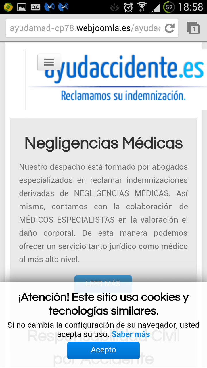

Buenas noches,

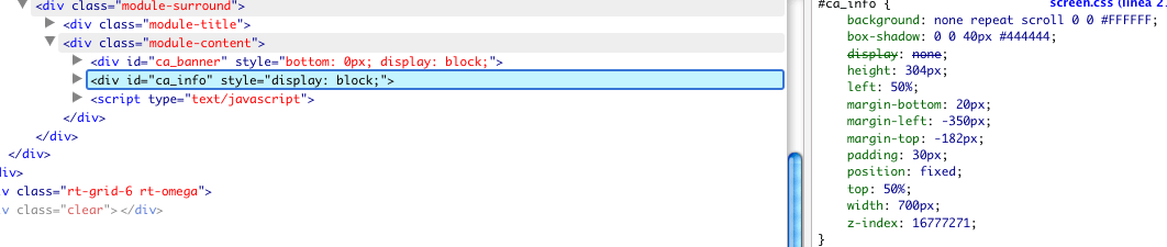

ya he resuelto el tema del módulo en el movil cambiando el css como me habeis indicado. ya se ve el botón de aeptar. Ahora veo que la información de las cookies no se acopla al movil, y deduciendo lo mismo que en el cambio de css anterior del botón de aceptar veo con el firebug que la información está dentro de #ca.info y veo que tiene unas medidas. Debería coambiarlo o quitarlo tb como con lo anterior para que se vea bien en el movil?

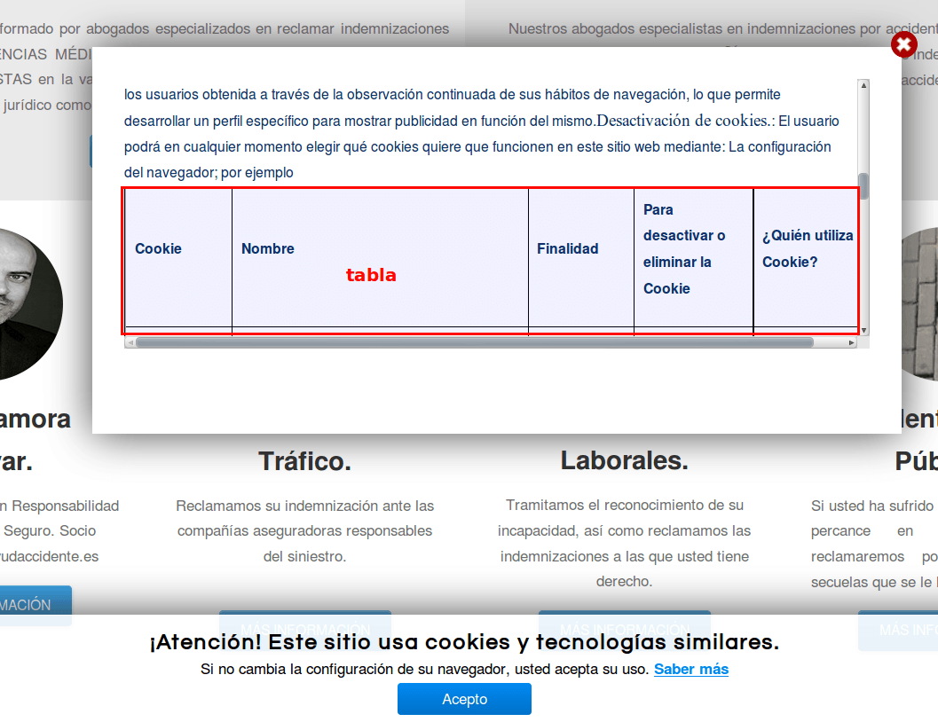

no me he explicado bien. adjunto pantallazo.
Cuando clicko en saber más, el texto se sale de la pantalla del movil .entiendo porque en el css habrá dimensiones fijas. qué debo hacer para que se acople a la pantalla? igual que como dijo Pablo para el problema de que no se veía el botón de aceptar?

No me extraña en absoluto que no entre esa ventana modal en la pantalla, tienes una tabla incrustada en el artículo que abre ese enlace que no es "responsive" ni de forma ninguna se va adaptar a dispositivos móviles y digamos que ni a navegadores.
Planteate prescindir de esa tabla y mostrar esos datos de otra forma si realmente quieres que esa información se abra en una ventana modal.

he hecho lo que me has dicho (quitar la tabla) y, efectivamente, cuando entro a traves de movil en item de menu politica de cookies ya no se ve la tabla fuera de la pantalla ( no se ve prque la he quitado) y ya el texto se acopla a la pantalla.
el problema sigue cuando le doy a ver la politica de cookies en la ventana emergente. Creo que es debido a que en el css tiene alguna medida fija o en px , sabrías decirme cual es para cambiarla a % o quitarla y así ver el texto tb acoplado al a pantalla?

De nuevo se trata de un problema con los CSS. Tendrías que editar de nuevo el archivo modules/mod_cookiesaccept/screen.css y localizar el siguiente código:
#ca_info {
    background: #fff;
    height: 304px;
    left: 50%;
    margin-left: -350px;
    margin-top: -182px;
    margin-bottom:20px;
    position: fixed;
    top: 50%;
    width: 700px;
    box-shadow:0 0 40px #444;
    z-index:16777271;
    padding:30px;
    box-sizing:border-box;
    display:none;
    border:1px solid #999999
	text-shadow:none;
Para las propiedades height (alto) y width (ancho) tendrías que probar a poner unos valores más pequeños que sí entren en el espacio disponible para el móvil.
Respondido : 12/02/2014 5:21 pm
