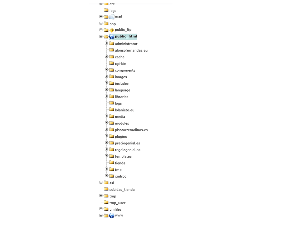

- Ese es el tema, que tengo otras webs instaladas y no quisiera borrar archivos que no deba, ajunto el directorio de ficheros del public_html para que me indiquen cuales son los que puedo borrar y cuales no (aparte de los de los directorios de las otras webs, claro)

No nos ha llegado el adjunto con el directorio de public_html. Entiendo que es una imagen en formato jpg, png o gif.

el adjunto era un PDF (pensaba que servía), ahora pongo un png

Esa es mi intención, por eso quería saber si hay algún archivo del directorio raíz que no deba borrarse

No tendrías que borrar los directorios que hacen referencia a otras webs que entiendo que tienes instaladas, como alonsofernandez.eu, lolanieto.eu, etc.
El resto sí que deberían corresponder a la web que tienes en la raíz (un Joomla). En todo caso es muy importante que hagas una copia de seguridad de los archivos y directorios que vas a borrar para poder volver atrás en caso de que aparezcan problemas.
