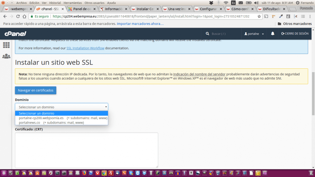

Otra duda es al estar en Cpanel me da a elegir el dominio y veo que salen 2 segun la captura 2 ¿cual de los dos dominios debo elegir?

Tendrías que elegir el dominio final, no la url temporal.

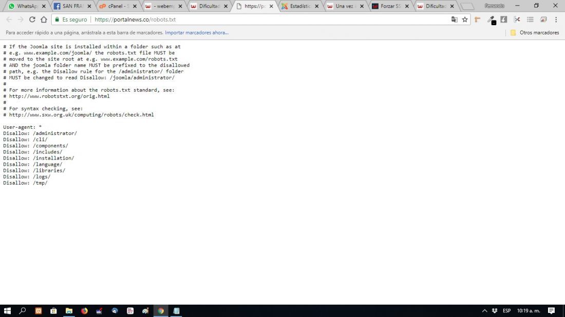

De todas maneras prueba habilitar nuevamente el certificado a nivel de tu cuenta de hosting, pero aún no lo actives en Joomla, Joomla seguirá funcionando con http , luego comprueba si esta url con https funciona:
Si no funciona consulta esto a través de tickets ya que hay algún tipo de problema con el certificado, si funciona debería salirte el contenido del robots.txt, luego puedes probar habilitar https en tu Joomla.

Active desde mi área de cliente el certificado SSL, acto seguido, lo habilite desde Cpanel y SIN habilitar en Joomla "forzar SSL en todo el sitio" hice el ensayo con la url del archivo robots.txt bajo https que sugeriste y funciono, adjunto captura 1.

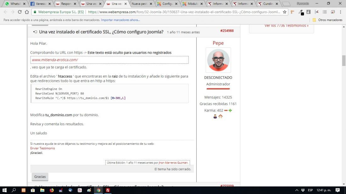

Sin embargo, en consultas de otros usuarios cuando fueron a habilitar en Joomla la opcion "forzar SSL en todo el sitio" se les cayo la web y fue necesario acudir a alguna de las siguientes sugerencias según los siguientes enlaces:
https://www.webempresa.com/foro/32-Joomla-30/150637-Una-vez-instalado-el-certificado-SSL-%C2%BFC%C3%B3mo-configuro-Joomla.html
RewriteEngine On
RewriteCond %{SERVER_PORT} 80
RewriteRule ^(.*)$ https://tu_dominio.com/$1 [R=301,L]
