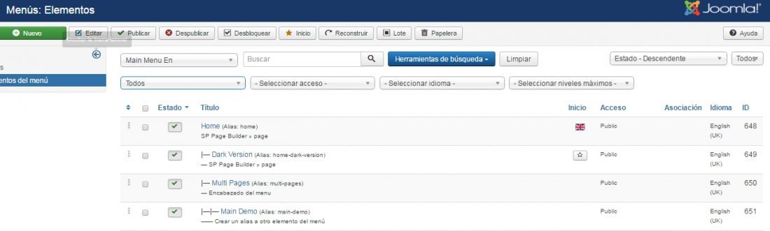

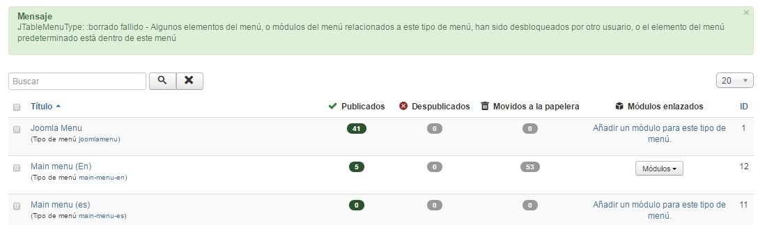

Lo he revisado y he realizado todos los pasos, pero no soy capaz de mostrar el desplegable del menú en inglés.
Quiero borrar el menú en inglés para crearlo de nuevo y me lanza este mensaje.
Respondido : 17/05/2016 6:23 pm
Según tu captura de pantalla tienes asociados módulos a este menú de ingles, lo puedes ver en el boton de módulos en tu captura de pantalla.
Igual, no sería necesario eliminar el menú, simplemente realiza las modificaciones en los ítems de menú, el menú por si solo no se muestra en tu sitio , o bien necesita un módulo o bien se eleige desde el template que estas usando. Revisa primero si tu template tiene definidos estilos y cada uno hace referencia a un modulo de menú.
Respondido : 17/05/2016 9:15 pm

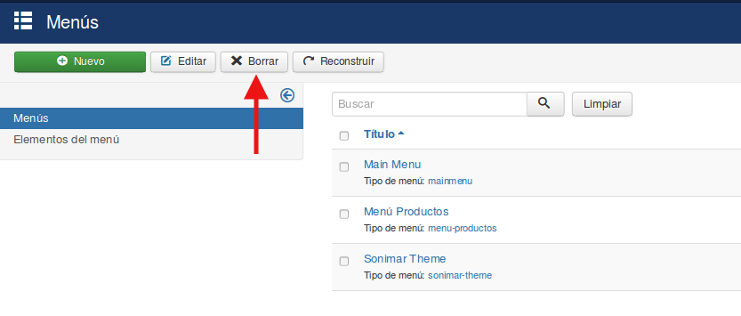

Hola Salvador.
Para eliminarlos lo puedes realizar desde ' Menús - Gestionar ', seleccionas el menú que quieras eliminar y ' botón ' BORRAR '
Pero no crea que esa sea la mejor opción, comprueba primero la configuración del modulo ' Selector de idioma ', si tienes la opción ' Usar lista de selección ' seleccionada en ' SI '
Respondido : 19/05/2016 12:48 pm

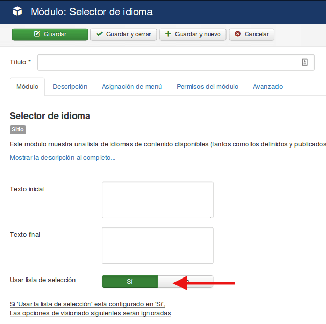

Gracias Pepe.
En el módulo selector de idiomas tengo puesto SI, en "Usar la lista de selección"
Y en el parámetro Idiomas, en la parte inferior derecha tengo puesto "Todos los idiomas".
Pero es raro, me sigue mostrando solo el idioma Español en el selector http://cero.cecesurf.com/es/
Respondido : 20/05/2016 6:11 pm
Puedes enviar una captura de pantalla de la configuración que nos comentas, ya que parece ser qeu esta seleccion esta integrada con el template que estas usando.
Respondido : 20/05/2016 9:26 pm

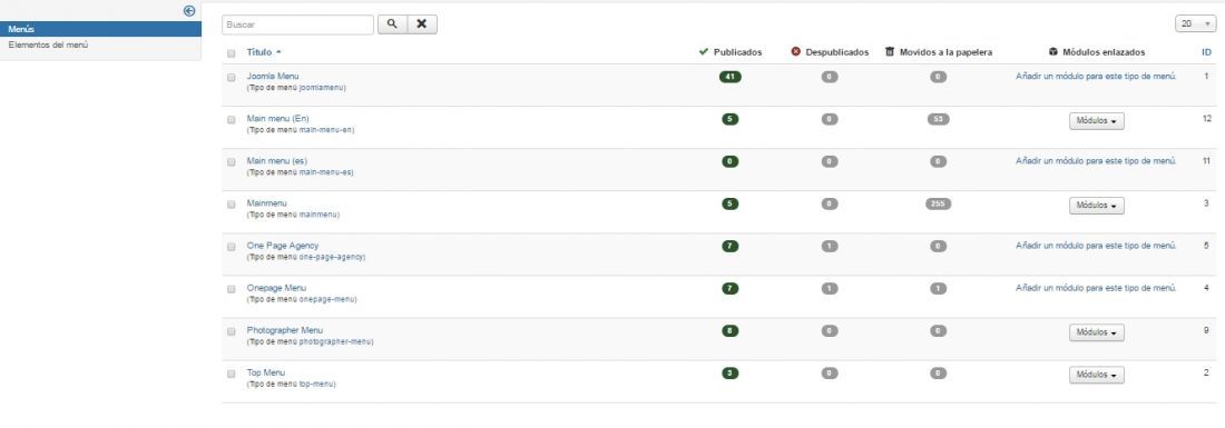

Envío 2 capturas:
y esta otra:
Respondido : 24/05/2016 1:11 pm
Ok, las capturas muestran que no tienes elementos de menu para el menu de español, debería poner algunos.
Luego en tus capturas no muestras nada del módulo de selector de idiomas, es por eso que te comenté que parece estar integrado con tu plantilla, si cambias temporalmente de plantilla te aparece correctamente, prueba poner este módulo de selección de idiomas en alguna otra posicion de la plantilla que tengas activa.
Respondido : 24/05/2016 5:24 pm
