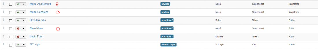

Tenemos 3 menus..
Main menu --> sólo aparecerá en la pagina principal y paginas asignadas sin logearte..
Menu candidatos --> aparecerá al logearte como candidato
Menu ayuntamiento--> aparecerá al logearte como ayuntamiento.
los 3 menus estan asignados a las paginas seleccionadas que tienen que ir.. lo he repasado 3 veces..

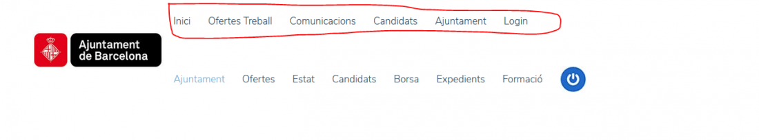

como veis en la imagen 1.. es el main menu que aparece en la parte publica de la web..

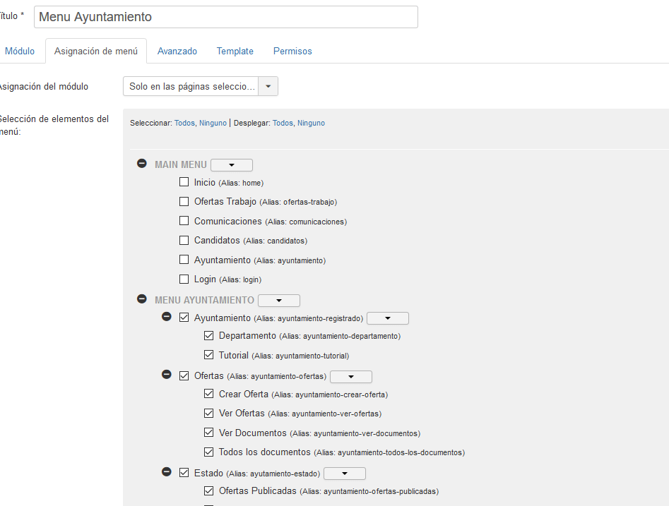

en la imagen 2... vereis el menu 2 que aparece al logearte como ayuntamiento.. el modulo logea bien.. ya que va a ayuntamiento o candidato.. el problema es que me aparece el menu de la parte publica, es decir el main menu en la parte registrada, cuando no deberia aparecer.. ya que el main menu no esta asignado a estas páginas y ademas esta seleccionado como publico y los otros dos menus como registrados..
alguna sugerencia.. ???? he probado cambiando posiciones del main menu.. despublicandolo.. y aun asi lo veo.. pero no veo que esta mal.. o hace algo por defecto que no se ver..

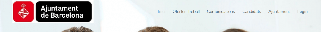

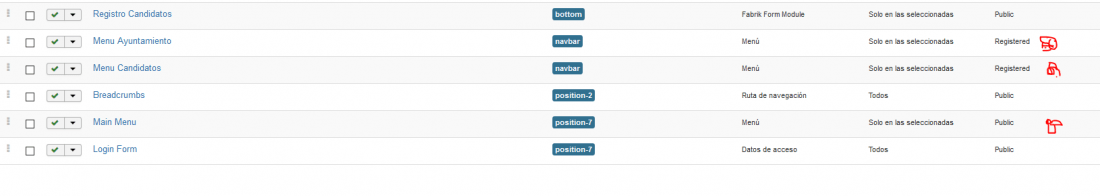

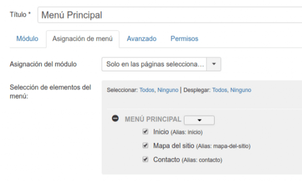

ahora mismo para que se vea tal y como muestro foto 1, foto 2... esta con la configuración foto 3

Hola Javier.

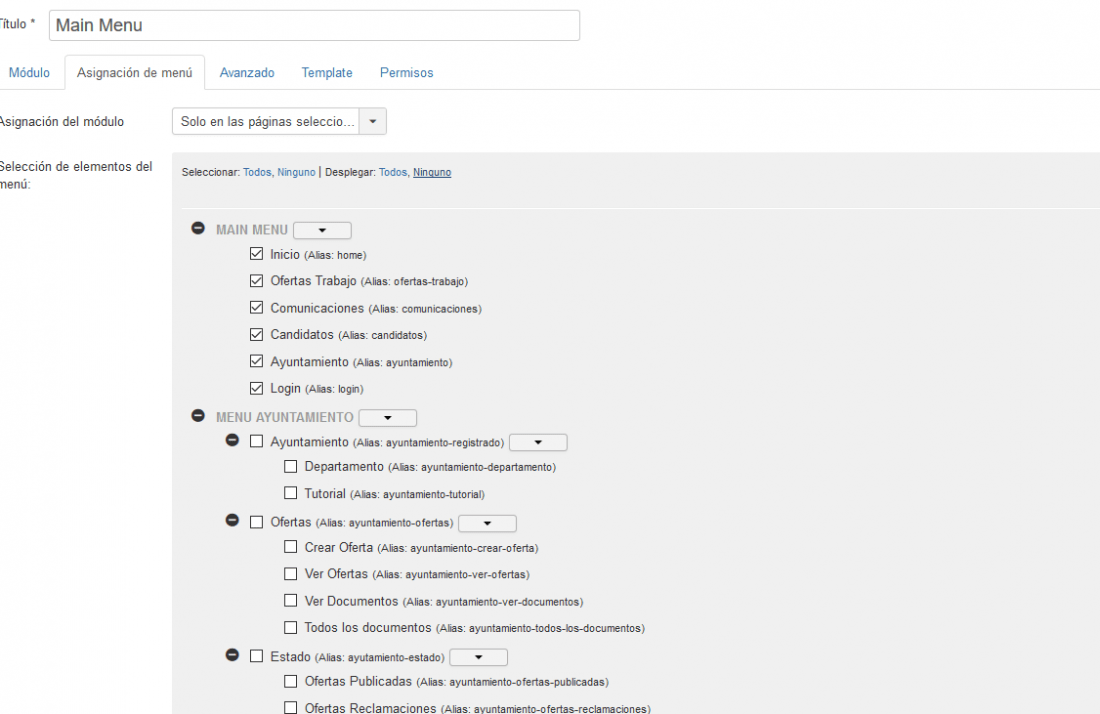

Puedes ajuntar una captura del Modulo Menú principal la pestaña " Asignación de menú " ?
Revisa las asignaciones de paginas que tienes para ese menú.
Respondido : 22/11/2018 4:41 pm
Respuestas: 146

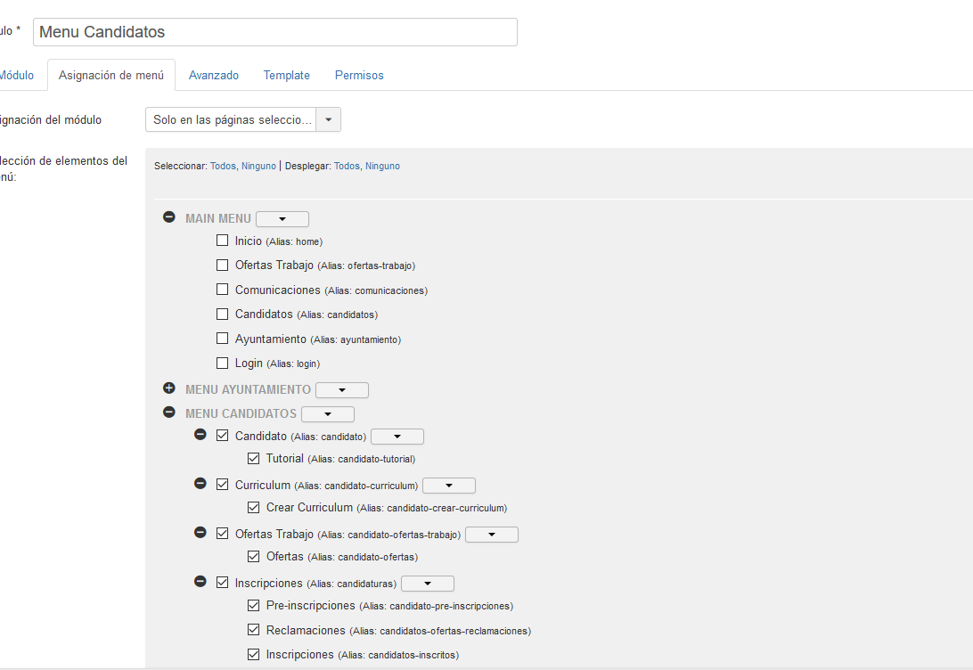

asignacion menu.. main menu ( asignado solo para las paginas del menu principal que son la paginas publicas)
asignacion menu... menu ayuntamiento ( menu ayuntamiento asignado solo para las paginas del menu ayuntamiento en la parte registrado)
asignacion menu.. menu candidato ( asignado a la paginas del menu candidato de la parte registrada)

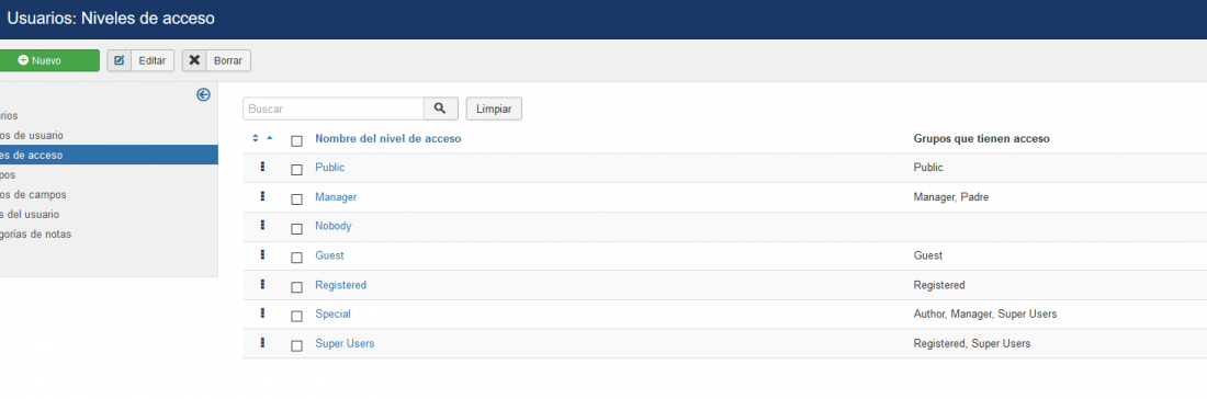

Cuando un menú es público igual se mostrará para los visitantes ya que los usuarios registrados estan en un grupo bajo el grupo público
Prueba hacer lo que se sugiere en este artículo:
En tu caso lo aplicarías al menú
Respondido : 22/11/2018 5:26 pm
Respuestas: 146
hola he creado niveles de acceso.. adjunto imagen..
y despues he asignado registrado para los registrado y publico para el publico.
sigue sin funcionar. no entiendo muy bien porqué
alguna sugerencia..=?????

ya he encontrado que pasaba.. en plantilla.. asignación menu.. estaba activado el menu principal.. lo he desactivado y ya funciona todo correctamente
