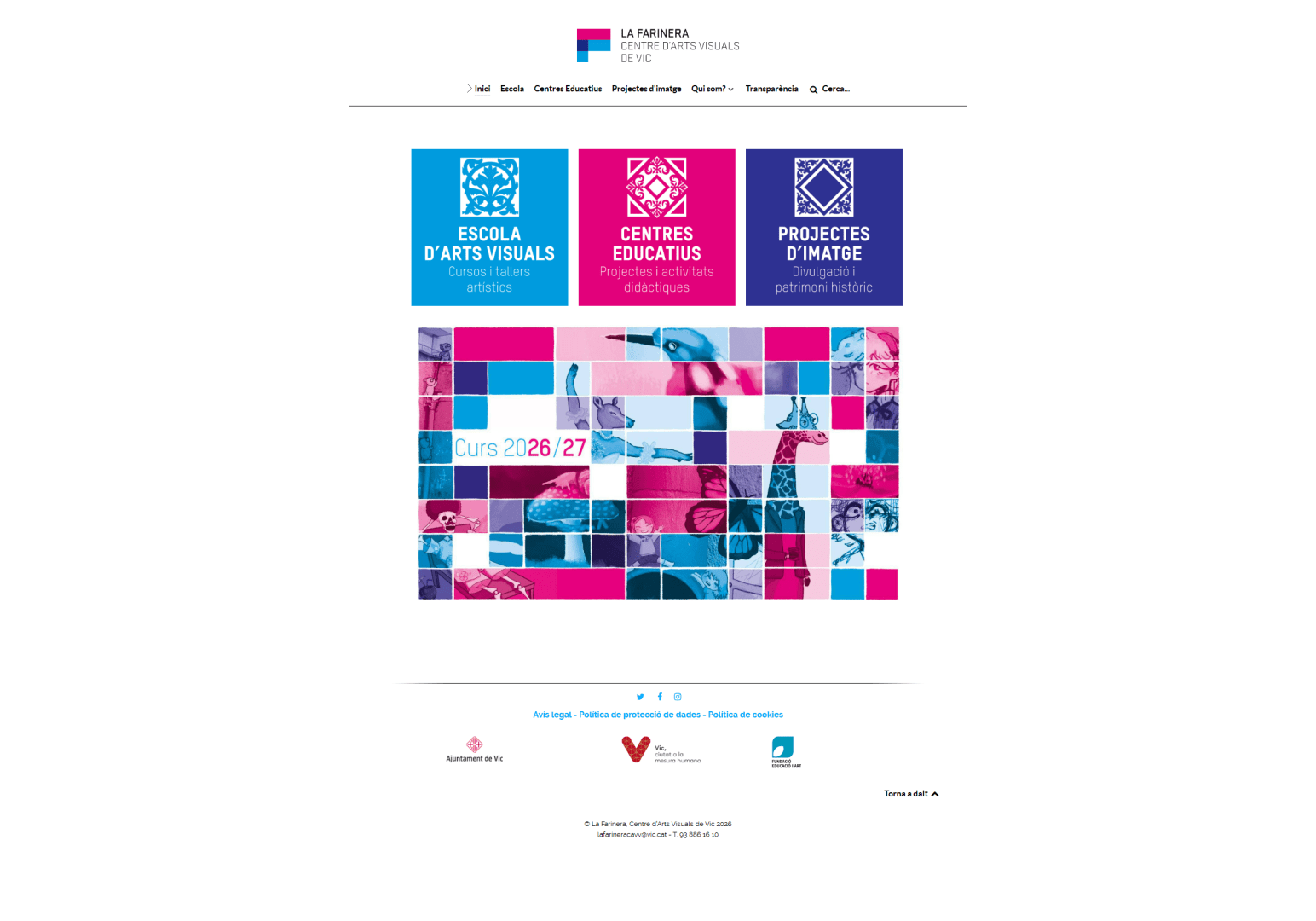

Si, es un módulo genérico que se llama Imagen aleatoria, donde le indicas una ruta a un directorio y te muestra la imagenes contenidas en el. En la URL que adjunto es el modulo que muestra la imagen mas grande (en el directorio solo hay esa imagen y por eso solo muestra esta). Si añado cualquier imagen nueva que suba al hosting, la ignora como si no existiera.
https://www.lafarinera.cat/index.php?lang=ca

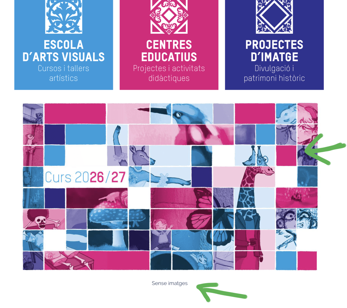

Aquí indico los módulos,

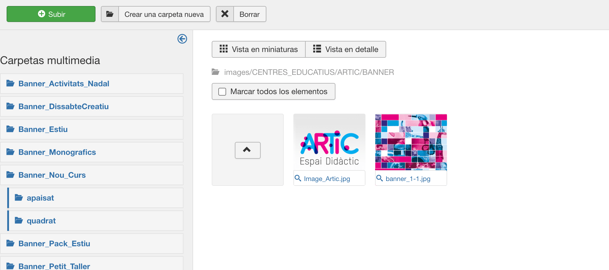

he activado otro módulo Imagen aleatoria debajo y se puede ver el mensaje de Sin imágenes. Tambien adjunto imagen donde se el directorio con dos imagenes que deberia mostrar, y que ignora. Una es nueva y la otra la copié y pegué de otro directorio para ver si funcionaba (ya que si que funcionaba antes). No he tocado ningún paràmetro ni del módulo ni del joomla, debería funcionar como antes.

Verificando tu sitio web el módulo de la imagen aleatoria sí está cargando correctamente, por lo que no veo que algún módulo interfiera en su funcionamiento.
Cuando se muestre el mensaje "Sense imatges”, es el propio módulo de Joomla al que no está encontrando imágenes válidas dentro de la carpeta configurada, para revisarlo pueba lo sigueinte:
  • Revisa que la ruta indicada en el módulo sea la exactamente la carpeta donde estás subiendo las imágenes.
  • Comprueba que el formato de las imágenes esté configurado según la extensión de los archivos, por ejemplo, jpg.
  • En las opciones avanzadas de módulo, revisa si puedes desactivar la caché y luego limpia la caché general de Joomla.
  • Revisa que los permisos de las imágenes nuevas y compara que tengan los mismos de las imágenes antiguas que sí se suben.
También puedes probar crear una carpeta nueva y subir dentro de esta una imagen antigua que sabes funciona y una de las nuevas, luego configura temporalmente en el módulo para que utilice únicamente esta nueva carpeta.
Si aún se sigue mostrando sin imágenes, entonces necesitamos revisar el propio módulo de las imágenes; entendemos que es mod_random_image si es posible confirmanos esto para revisarlo.
