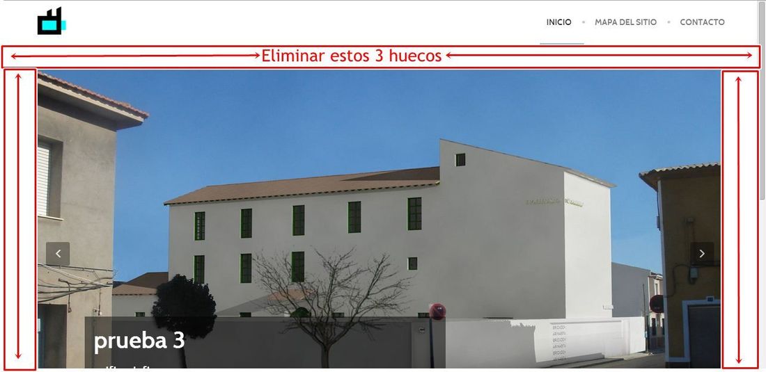

Estoy haciendo una nueva web con una plantilla de Rockettheme.
Quiero que la primera imagen de la web sea, a excepción del menú superior, un slide que ocupe toda la pantalla. Para ello, estoy utilizando el módulo rocksprocket, que ya he instalado con 3 imágenes.
Pues bien, lo que quiero es eliminar los márgenes. Que entre el menú y el slide, así como entre el slide y los laterales, no haya ningún espacio en blanco, en esa posición de la plantilla en concreto.
Antes de ponerme a rebuscar donde pueden andar indicados esos márgenes, ¿Cual es la manera mas sencilla de hacerlo?
Muchas gracias, un saludo

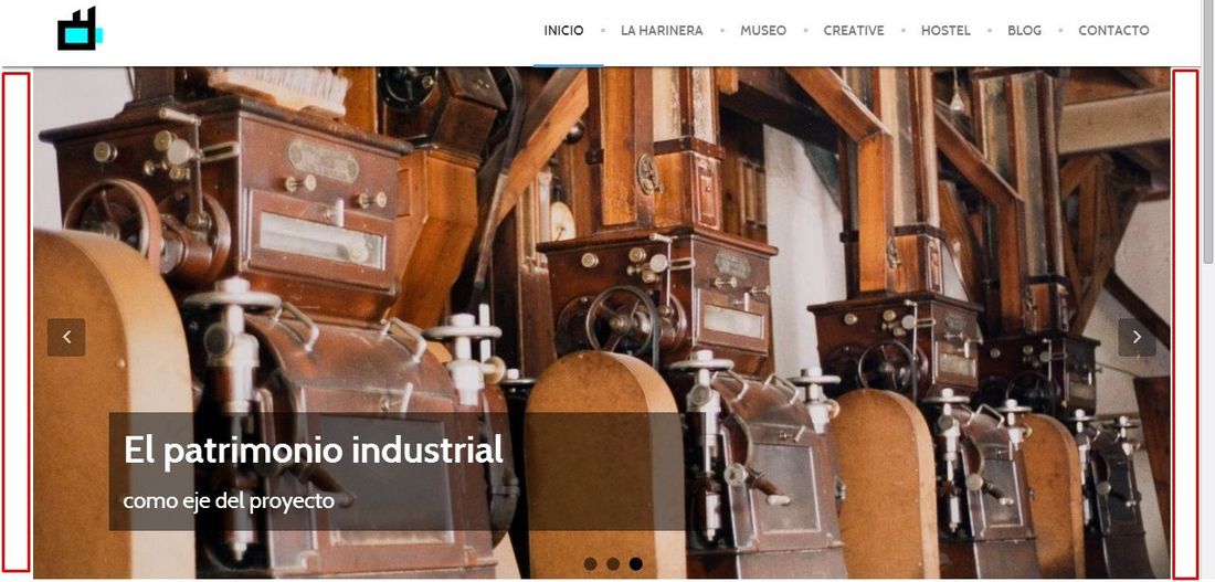

Siguiendo tu consejo, he añadido dos sufijos al módulo, que he encontrado en la web del creador de la plantilla.
Aunque ahora está mucho mejor, sigue habiendo dos espacios en los laterales, que imagino estarán indicados en algún archivo de la plantilla ¿Como podría identificarlos y eliminar ese hueco?

Si lo que quieres es que la galería de Roksprocket ocupe todo el ancho de la ventana del navegador entonces eso no se arreglará con cambios en los CSS, sino que será necesario aplicar un cambio en la estructura de la propia plantilla que estás utilizando, ya que veo que se aplica un estilo para limitar el ancho de los contenidos.
Tendrías que probar a editar el archivo index.php de la plantilla y buscar algo como
Dentro debería haber algo como
Tendrias que cambiar esto último por:
Así no se limitaría el ancho de ese módulo. Antes de aplicar cualquier cambio haz una copia de seguridad del archivo index.php para poder volver atrás en caso de problemas.
