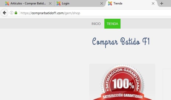

Te adjunto un pantallazo, ahí ves que aparece /gem/

Buenos días, al final era un cúmulo de despropósitos, pues tras desinstalar y volver a subir otra web que sí funcionaba, me ocurría lo mismo. Así por desesperación volví a crear otro ticket con el soporte de hosting y dominos y me ayudaron a cerrar el problema.
Por lo visto, efectivamente, el problema radicaba en el archivo .htaccess y la variable public $live_site:
1- El fichero .htaccess tenía la misma configuración para las 3 web que tengo, pero en la línea RewriteRule ^(/)?$ micarpeta/index.php [L] me faltaba el nombre de mi carpeta y la / de antes de ella. Les comenté que debí descuidarme tras las últimas pruebas, ya que anteriormente me había concienciado que las tres webs estuvieran iguales.
2- En el fichero configuration.php la variable estaba vacía, las veces que me decían que comprobara esa variable, no sabía que tenía que observar que el dominio principal debía llevar valor en esa clave.
Bueno el caso es que me lo han arreglado y ya está funcionando. Muchas gracias
