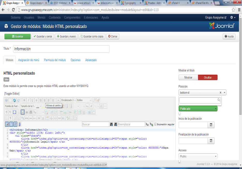

Realmente no hay ningun menu de informacion.Solo es un articulo que lo unico que quiero es que solo se acceda desde otro articulo o desde el codigo html de un modulo."Información" es un modulo que desde el editor de texto he enlazado articulos(mira la imagen xxx.jpg).Es lo mismo que haceis con vustra web cuando sale la advertencia de las cookies al pulsar mas información.No quiero relacionarlo con ningun menu , ni que aparezcan modulos ni nada, solo simplimente que al pulsar con el enlace aparezca.
Parece que el problema es que el articulo no esta enlazado a un menu.¿Es obligatorio hacerlo? (seria solo hacer la primera parte del video) pero tengo los problemas indicados anteriormente
