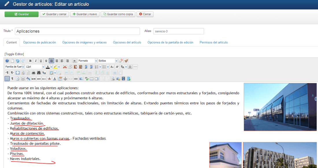

Dime por favor que debo hacer, después de esto. Quiero que al posar el puntero el web de cualquiera de los textos que te he marcado en rojo en cada uno apareciese una foto referente al texto, no de toda la pantalla.
Como has podido comprobar no tengo mucha idea, con lo que te pido por seas lo menos técnico posible.
Gracias y un saludo

Perdona te inserto la captura
Respondido : 27/03/2014 10:46 am
Verifica si debajo del editor del artículo (la captura de pantalla que nos has enviado) hay un botón que pone RokBox.
Colócate en el artículo en la parte del texto donde quieras poner el enlace a la imagen. Pulsa el botón RokBox. En la ventana emergente que se abre pon en el campo Link la ruta a la imagen que quieres cargar. En el campo Content escribe el texto del enlace (por ejemplo, Trasdosados) y guarda los cambios.
