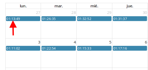

Si quieres tener tu web activa en dos click's puedes restaurar tu web a una fecha anterior al problema que nos indicas.
Con el nuevo sistema de copias SuperBackup es muy sencillo restaurar tu web a un momento anterior 🙂
Lo ideal es que tu mismo aprendas a hacerlo para que en casos de emergencia, puedes solucionarlo en cuestión de minutos.
No es difícil ya verás 🙂
Vamos paso a paso:
Primero, ve a tu área de clientes -> https://www.webempresa.com/areacliente.php
Luego, ve a la pestaña Hosting - > SuperBackups
A continuación, elige una copia del día anterior de dónde tu web funcionaba correctamente
Por último, de las tres opciones, selecciona estas dos:
1º Desde la pestaña "Restauración parcial" > pulsa en el botón azul "Restaurar el directorio public_html completo"
2º Desde la pestaña "Restauración bases de datos" > pulsa en la base de datos que utiliza tu instalación
Con ello, tu web quedará restaurara a la copia que previamente has elegido 🙂
Te será útil -> https://guias.webempresa.com/preguntas-frecuentes/gestionar-copias-seguridad-superbackup/
