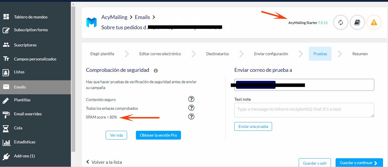

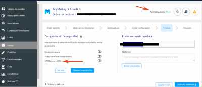

Estoy usando Acymailing, pero tengo un problema para hacer el test de Spam. En una de las webs tenemos la versión AcyMailing Starter : 5.10.4, que me permite enviar un test de Spam, por el que me cobra 1€ y va muy bien. Pero en otra de nuestras tiendas online tenemos la versión AcyMailing Starter 7.5.11, en teoría más reciente, pero ofrece muchas menos prestaciones y tiene una interfaz menos amable. El caso es que con esta versión no veo que haya manera de enviar un test de Spam previo. Para ver los resultados del Test de Spam te obliga a obtener la versión Pro. Sin embargo aparece este texto: SPAM score > 80% Tengo la duda de si es un simple enunciado sin valor o si está indicando que la puntuación del test de Spam es superior a 80%, con lo cual ya podría enviar el boletín. Adjunto imagen.
acymailing duda test
¿Podéis confirmarme si está indicando la puntuación o es un texto fijo? En caso de que no sea así y no haya forma de hacer un test de Spam, podéis indicarme alguna alternativa a AcyMailing que lo lleve incorporado o si hay alguna otra manera de hacer un test de Spam con AcyMailing Starter 7.5.11? Muchas gracias
Es un texto fijo, para realizar el test necesita al version de pago.

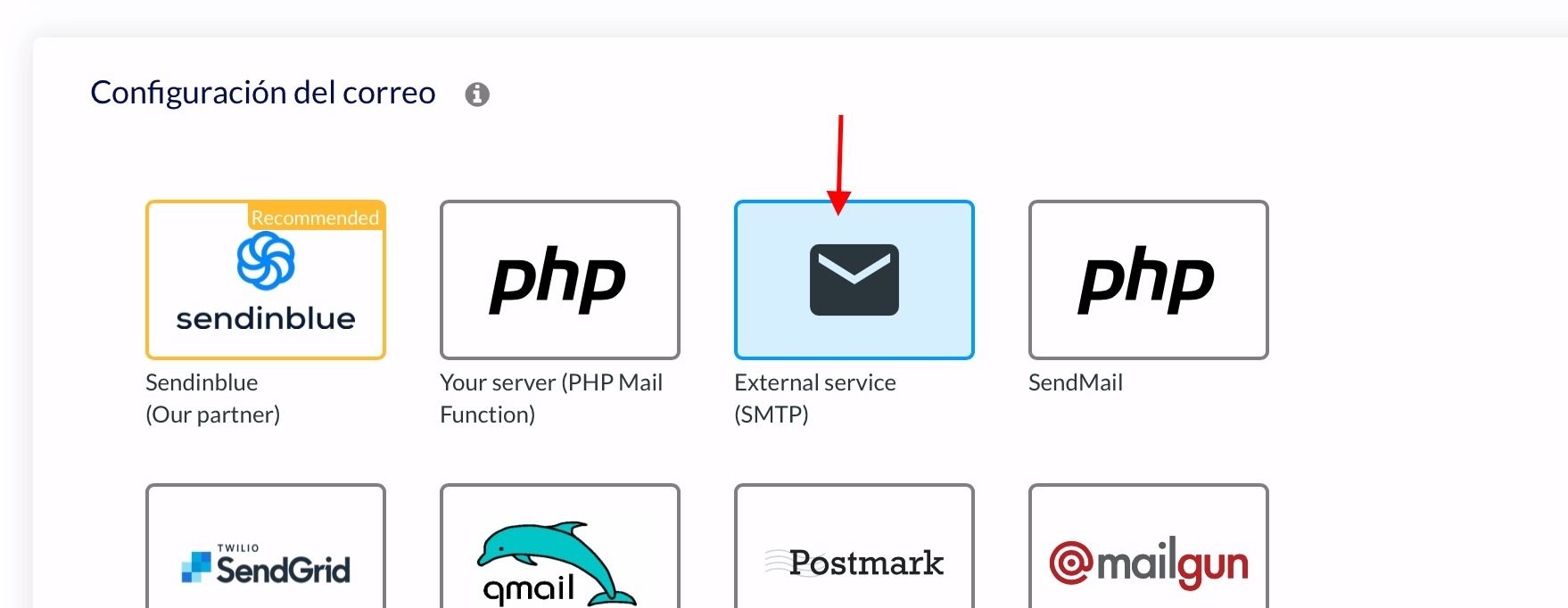

Una opción seria crear una lista suscriptores de prueba con diferentes correos que tu puedas acceder y revisar si los correos entran en la bandeja de entrada.
Para evitar el spam puedes configurar el envio por SMTP:
screenshot nimbus capture 2021.08.24 11 29 12
Los datos SMT los puedes encontrar en tu cuneta de cPanel.

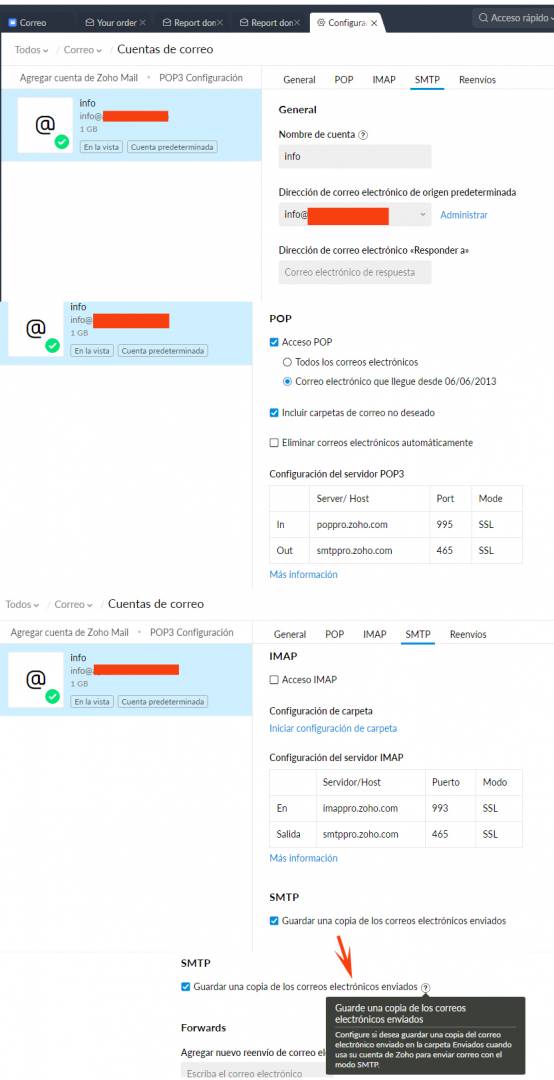

He estado mirando lo de configurarlo por SMTP pero tengo algunas dudas. Por un lado está la configuración Global de Joomla, que ahora está en PHPmail. Por otro lado está la configuración del componente, que ahora está también con PHPmail.
Las dudas:
1-El cambio a SMTP, entiendo que debería hacerlo en ambos lados,¿no? En la configuración Global de Joomla y en AcyMailing.
2-¿El cambio puede afectar a Virtuemart?

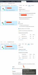

Otra cuestión a tener en cuenta es que este dominio tiene el servicio de correo configurado con un proveedor externo (zoho). No sé si esto conlleva algún problema o si es necesario configurar algo de modo distinto a si no usáramos un proveedor externo (más allá de la dirección smtp).
Adjunto imagen con la configuración de correo de zoho, smtp etc.
configurar smtp zoho foro
 Saludos y gracias
No, solo en las opciones de AcyMailing
Pues en principio no creo que tengas que hacer nada pero bueno lo pruebas y si hay algún problema lo revisamos.

Muchas gracias, Pepe. Solucionado, funcionó perfecto
