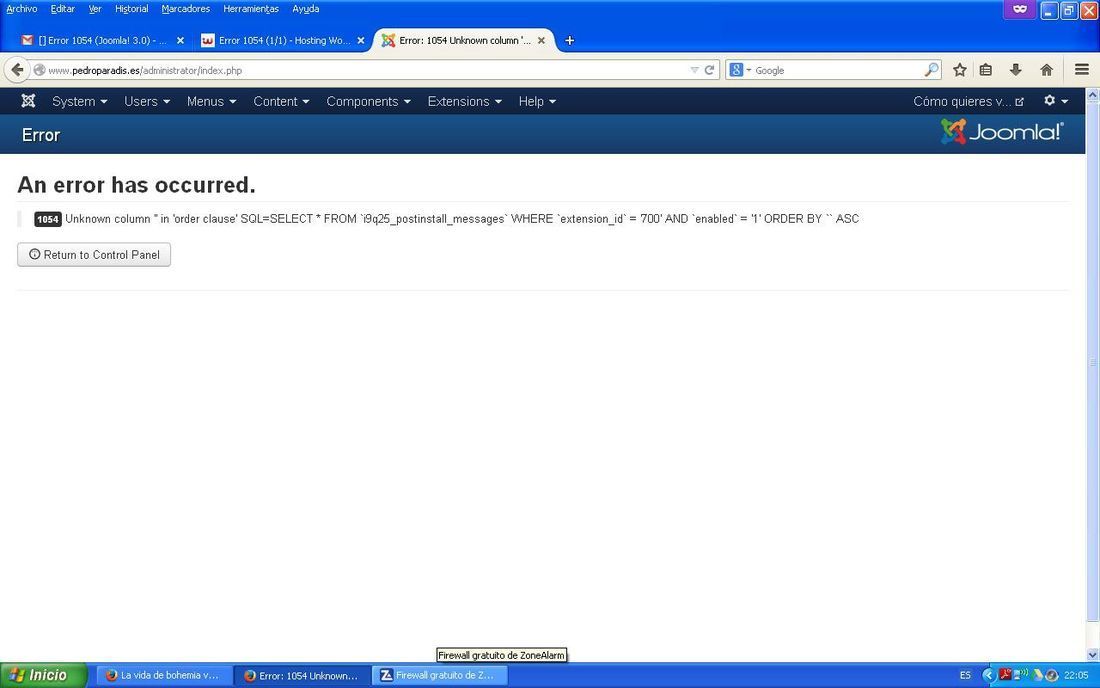

he seguido las instrucciones de vuestro blog para subir de Joomla 2.5 a 3.3, pero en el panel del back-end me aparece este mensaje de error:
Error
An error has occurred.
1054 Unknown column '' in 'order clause' SQL=SELECT * FROM `i9q25_postinstall_messages` WHERE `extension_id` = '700' AND `enabled` = '1' ORDER BY `` ASC

el error sale nada más entrar al back-end. Si le das al botón "Return to control panel" sigue el error ahí. Adjunto la pantalla.
La versión de php que me aparece en el cpanel es 5.3.28
He leído por ahí que estos errores salen cuando, al subir de versión de Joomla (o de una extensión de Joomla), se saltan varias versiones. Digamos que hay cambios en la base de datos que se harían desde la 3.0 a la 3.1, pero si saltas directamente de 3.0 a 3.3, estos cambios en la base de datos no se llegan a hacer. ¿Eso tiene sentido? Si es así, una solución sería actualizar manualmente y paso a paso... ¿no?

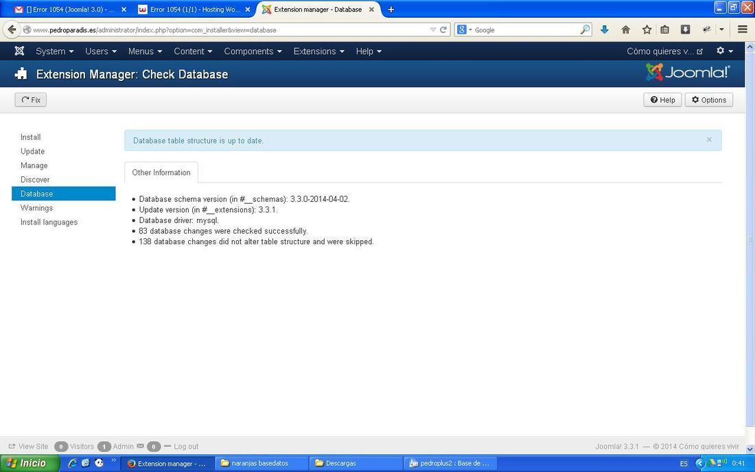

Si accedo a extension manager->database->fix no me soluciona nada. Adjunto otro pantallazo

El error no parece que esté causado por la falta de algún campo en la base de datos, sino porque se está ejecutando desde joomla una consulta que es correcta. Como comentabas el error que te sale es este:
Error
Return to Control Panel
Si te fijas la consulta SQL pone ORDER BY `` ASC, es decir, se quiere establecer un orden pero no se indica el campo por el cual se quiere ordenar, de ahí el error.

/Users/pedroparadis/Downloads/administrator/administrator/language/en-GB/en-GB.com_postinstall.ini:
   13  COM_POSTINSTALL_LBL_RELEASENEWS="Release news (from Joomla.org)"
   14  COM_POSTINSTALL_LBL_SINCEVERSION="Since version %s"
   15: COM_POSTINSTALL_MESSAGES_TITLE="Post-installation Messages for %s"
   16  COM_POSTINSTALL_TITLE_JOOMLA="Joomla!"
   17  COM_POSTINSTALL_XML_DESCRIPTION="Displays post-installation and post-upgrade messages for Joomla! and its extensions"
/Users/pedroparadis/Downloads/administrator/logs/joomla_update.php:
  152  2014-06-22T16:17:42+00:00	INFO	update	Ran query from file 3.2.0. Query text: INSERT INTO `#__menu` (`menutype`, `title`, `alias`, `note`, `path`, `link`, `ty.
  153  2014-06-22T16:17:42+00:00	INFO	update	Ran query from file 3.2.0. Query text: ALTER TABLE `#__modules` ADD COLUMN `asset_id` INT(10) UNSIGNED NOT NULL DEFAULT.
  154: 2014-06-22T16:17:42+00:00	INFO	update	Ran query from file 3.2.0. Query text: CREATE TABLE `#__postinstall_messages` (   `postinstall_message_id` bigint(20) u.
  155: 2014-06-22T16:17:42+00:00	INFO	update	Ran query from file 3.2.0. Query text: INSERT INTO `#__postinstall_messages` (`extension_id`, `title_key`, `description.
  156  2014-06-22T16:17:42+00:00	INFO	update	Ran query from file 3.2.0. Query text: CREATE TABLE IF NOT EXISTS `#__ucm_history` (   `version_id` int(10) unsigned NO.
  157  2014-06-22T16:17:42+00:00	INFO	update	Ran query from file 3.2.0. Query text: ALTER TABLE `#__users` ADD COLUMN `otpKey` varchar(1000) NOT NULL DEFAULT '' COM.
  159  2014-06-22T16:17:42+00:00	INFO	update	Ran query from file 3.2.0. Query text: CREATE TABLE IF NOT EXISTS `#__user_keys` (   `id` int(10) unsigned NOT NULL AUT.
  160  2014-06-22T16:17:42+00:00	INFO	update	Ran query from file 3.2.0. Query text: /* Update bad params for two cpanel modules */  UPDATE `#__modules` SET `params`.
  161: 2014-06-22T16:17:42+00:00	INFO	update	Ran query from file 3.2.1. Query text: DELETE FROM `#__postinstall_messages` WHERE `title_key` = 'PLG_USER_JOOMLA_POSTI.
  162  2014-06-22T16:17:42+00:00	INFO	update	Ran query from file 3.2.2-2013-12-22. Query text: ALTER TABLE `#__update_sites` ADD COLUMN `extra_query` VARCHAR(1000) DEFAULT '';.
  163  2014-06-22T16:17:42+00:00	INFO	update	Ran query from file 3.2.2-2013-12-22. Query text: ALTER TABLE `#__updates` ADD COLUMN `extra_query` VARCHAR(1000) DEFAULT '';.
  164  2014-06-22T16:17:42+00:00	INFO	update	Ran query from file 3.2.2-2013-12-28. Query text: UPDATE `#__menu` SET `component_id` = (SELECT `extension_id` FROM `#__extensions.
  165  2014-06-22T16:17:42+00:00	INFO	update	Ran query from file 3.2.2-2014-01-08. Query text: INSERT INTO `#__extensions` (`extension_id`, `name`, `type`, `element`, `folder`.
  166: 2014-06-22T16:17:42+00:00	INFO	update	Ran query from file 3.2.2-2014-01-15. Query text: INSERT INTO `#__postinstall_messages` (`extension_id`, `title_key`, `description.
  167  2014-06-22T16:17:42+00:00	INFO	update	Ran query from file 3.2.2-2014-01-18. Query text: /* Update updates version length */ ALTER TABLE `#__updates` MODIFY `version` va.
  168  2014-06-22T16:17:42+00:00	INFO	update	Ran query from file 3.2.2-2014-01-23. Query text: INSERT INTO `#__extensions` (`extension_id`, `name`, `type`, `element`, `folder`.
29 matches across 13 files
Respondido : 27/06/2014 6:37 pm
Hola Pedro
Lo que podrías probar hacer es bajarte un pack de actualización de Joomla 3 e instalar el parche de actualización manualmente, es decir como ya estas en Joomla 3 busca un parche por ejemplo de Joomla 3.1 a Joomla 3.3 y luego instala manualamente.
Otra opcioń es que esperes la nueva versión de Joomla 3 y hagas la actualización para verificar si te sigue saliendo el mismo mensaje.
Respondido : 27/06/2014 9:45 pm
