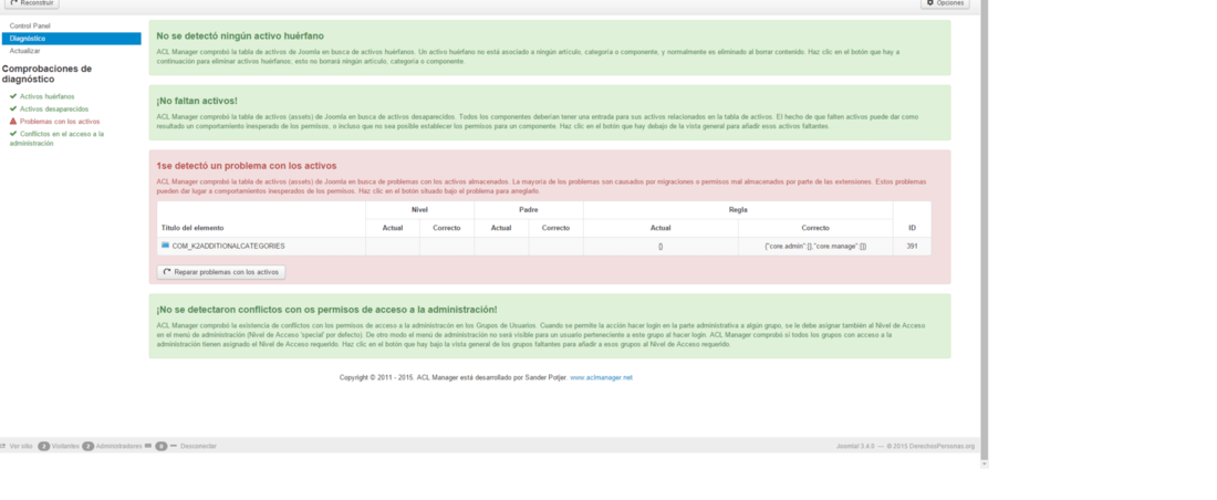

* pero, olvidé decir que, tengo instalada la extensión ACL manager, y ésta me avisa de que hay un conflicto (adjunto pantallazo). Cuando pulso "Resolver problemas", desaparece el conflicto que detecta ACL manager (todo está en verde), pero es cuando aparece el problema que he indicado al abrir el post, es decir, aparece el módulo de Additional categories en la edición de items ya creados, pero me da el error 1064 al intentar crear items nuevos.

Utilizo ACL manager porque me lo aconsejaron para controlar más fácilmente los permisos, y además me detecta "problemas con los activos" (similar a la imagen que adjunté en el mensaje anterior) cuando creo eventos con la extensión ¡Cagenda que también utilizo. No tengo muchos conocimientos, y me tranquiliza ver que al hacer diagnóstico detecta cosas que puede corregir, y que de hecho parece corrige.
Parece que no es problema de conflicto con ACL manager.
Te explico las pruebas que he hecho ante lo que me decías.
1º - He deshabilitado ACL manager, y seguía el error 1064 al tratar de crear nuevos items.
2º - He desinstalado ACL manager, y seguía el error 1064 al tratar de crear nuevos items.
3º - Teniendo desinstalado ACL manager, he desinstalado y vuelto a instalar Additional categories, pero seguía el error 1064 al tratar de crear nuevos items (la diferencia es que sin ACL manager sí aparece directamente el módulo de multicategoría en items ya creados... con ACL tengo que "resolver el problema" que detecta).
4º - He vuelto a instalar ACL manager y estoy como al principio de las pruebas.

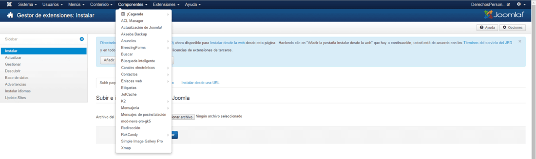

He observado que el componente Additional categories no aparece dentro de "Componentes" en el menú (adjunto imagen). Lo digo por si eso ayuda a entender qué puede estar ocurriendo.
