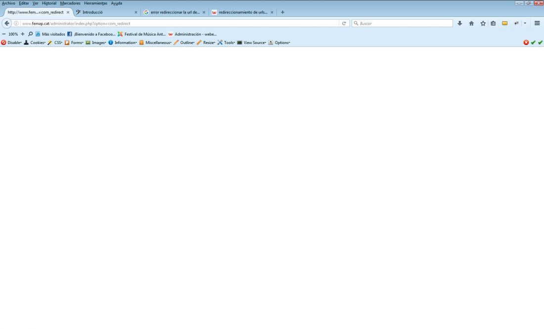

Curiosamente he entrado a borrar los archivos htacces que sobran y veo que ahora solamente aparece un htacces.txt . Yo no he hecho ningún cambio en estos días, pero si he observado que hay cambios en el CPanel. Igual han hecho cambios desde el servidor y se han modificado? En este caso debo renombrarlo?
Por otra parte ya he probado de realizar nuevamente el alias y nada, sigue dando error.
También he intentado hacer redirecciones y la página me sale la página del gestor en blanco (adjunto captura de pantalla).

HOla
Si no te funciona el componente por defecto, evalua usuar alguna extension, revisa por ejemplo :
http://extensions.joomla.org/extension/simple-redirect
Tambien podrías evaluar hacerlo a través del .htaccess directamente, revisa :
http://www.desarrolloweb.com/articulos/cambio-url-redireccion-301-htaccess.html
El archivo .htaccess si no lo visualizas es posible que se encuentre oculto, revisa desde el cpanel de tu cuetna de hosting, si deseas saber algo respecto a cómo luce con el nuevo tamplate de tu cpanel o si puedes cambiarlo consultalo a través de tickets.
