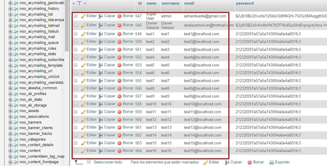

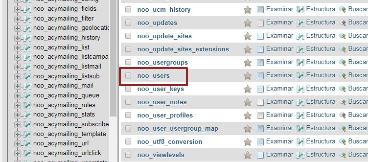

En virtud de no poder crear nuevos usuarios, para luego crear los agentes correspondientes desde el frontend y backend, decidí probar con ir a PhpMyAdmin en Cpanel. Una vez localizada mi base de datos, selecciono noo_users, copio el usuario ejemplo Test y lo duplico las veces necesarias asignándoles a cada nuevo usuario un nuevo y correspondiente Id, name, mail, etc. De esta manera, logré solucionar mi conflicto de creación de usuarios.

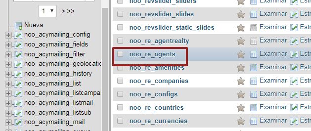

Con el mismo método, localizada en PhpMyAdmin la carpeta noo_re_agents, creo los agentes relacionados con los usuarios creados con anterioridad.

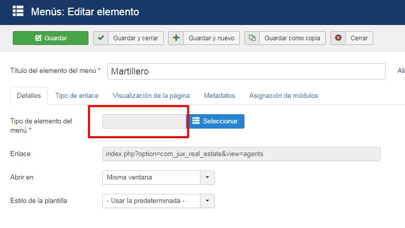

Hasta aquí las cosas iban con rumbo, sin embargo cuando desde el frontend testeo como iba quedando mi sitio, observo que, por ejemplo en el Menú principal Martilleros no me direcciona a nada, pues el tipo de elemento que estaba seteado ha desaparecido.

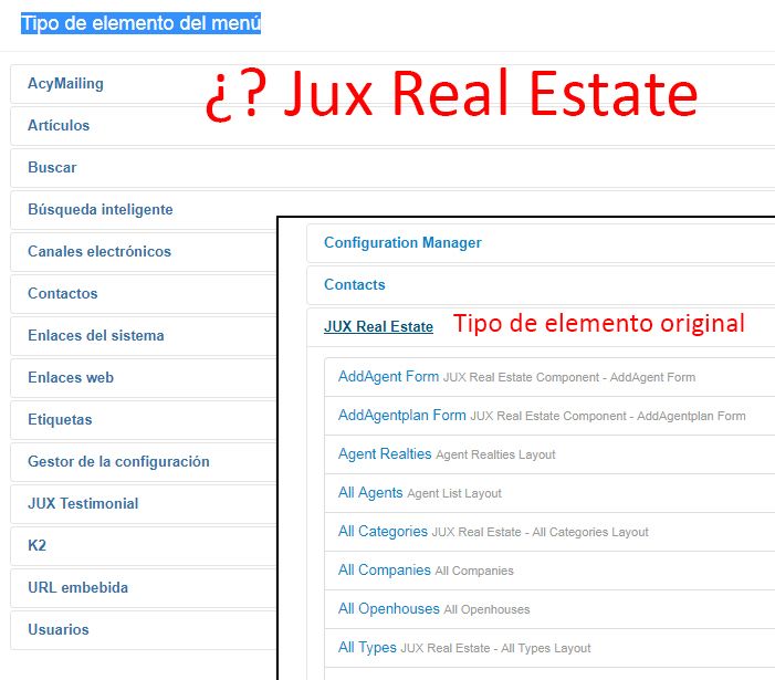

Si pulso "seleccionar" en el tipo de elemento de menú, no puedo añadirlo, pues la página no muestra el "accordión" de Jux Real Estate, en donde al desplegarlo tenía todas las opciones necesarias.
En la imagen foro214 se observa a la izquierda lo mencionado anteriormente. Es decir cuando voy a "seleccionar" la página me muestra varias opciones, sin embargo la opción JUX REAL ESTATE ha desaparecido, impidiéndome realizar una selección. En la esquina inferior derecha de la imagen foro214 y con recuadro de linea negra, muestro una captura de cómo se veía antes de desaparecer (para lograr esta última imagen, volví a instalar el template en otra dirección)
He probado añadir un nuevo elemento, por ejemplo Tipo de elemento del Menú / JUX Testimonials /Testimonials View y funciona correctamente la asignación. Es decir, el error 404 desaparece.
