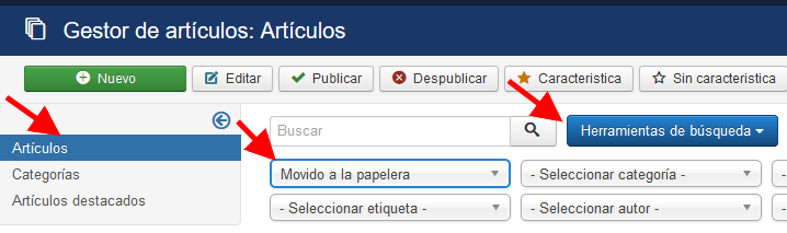

Veo que sin urls amigables si te funciona, es posible que tengas algún problema con los alias repetidos, verifica si tienes artículos en papelera y eliminalos completamente, ver imagen adjunta. Verifica lo mismo para las categorías, si hay elementos en papelera.

También lo he revisado. Todos los artículos, categorías o menús que estuvieran en papeleras están completamente eliminados. No existen alias duplicados.
