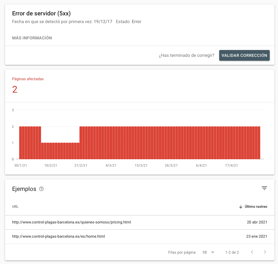

Buenas tardes!
Tengo la web control-plagas-barcelona.es
La he realizado con Joomla! hace bastantes años y he ido actualizando.
Desde hace un tiempo google me envía una notificación que tengo dos urls que están devolviendo el error 500.
http://www.control-plagas-barcelona.es/quienes-somoss/pricing.html
http://www.control-plagas-barcelona.es/es/home.html
En principio estas url no existen. Entiendo que la segundo no corresponde con la página de inicio.
Igualmente, si agrego cualquier texto incorrecto (por ejemplo control-plagas-barcelona.es/holaaaaa), en vez de devolverme un error 404, me devuelve el error 500.
Ahora mismo tengo la versión 3.9.16
He realizado una prueba de renombre el archivo .htaccess y aunque la página no funciona correctamente, cuando escribo cualquier texto incorrecto, si que devuelve (correctamente) el error 404. Quizás se aun error de este archivo.
¿podrían ayudarme a resolver este problema?
Captura de pantalla 2021 04 30 a las 18.59.02

Desde tickets nos comentan que se detectó este error:
PHP Fatal error:  require_once(): Failed opening required '/home2/manuelor/public_html/control-plagas-barcelona/libraries/joomla/document/html/renderer/head.php' (include_path='.:/opt/alt/php74/usr/share/pear') in /home2/manuelor/public_html/control-plagas-barcelona/templates/shaper_awetive/error.php on line 27
Parece ser que esta relacionado con el template de tu sitio, prueba cambiando temporalmente de template y verifica, puedes probar alguno de los templates que tiene por defecto Joomla.
