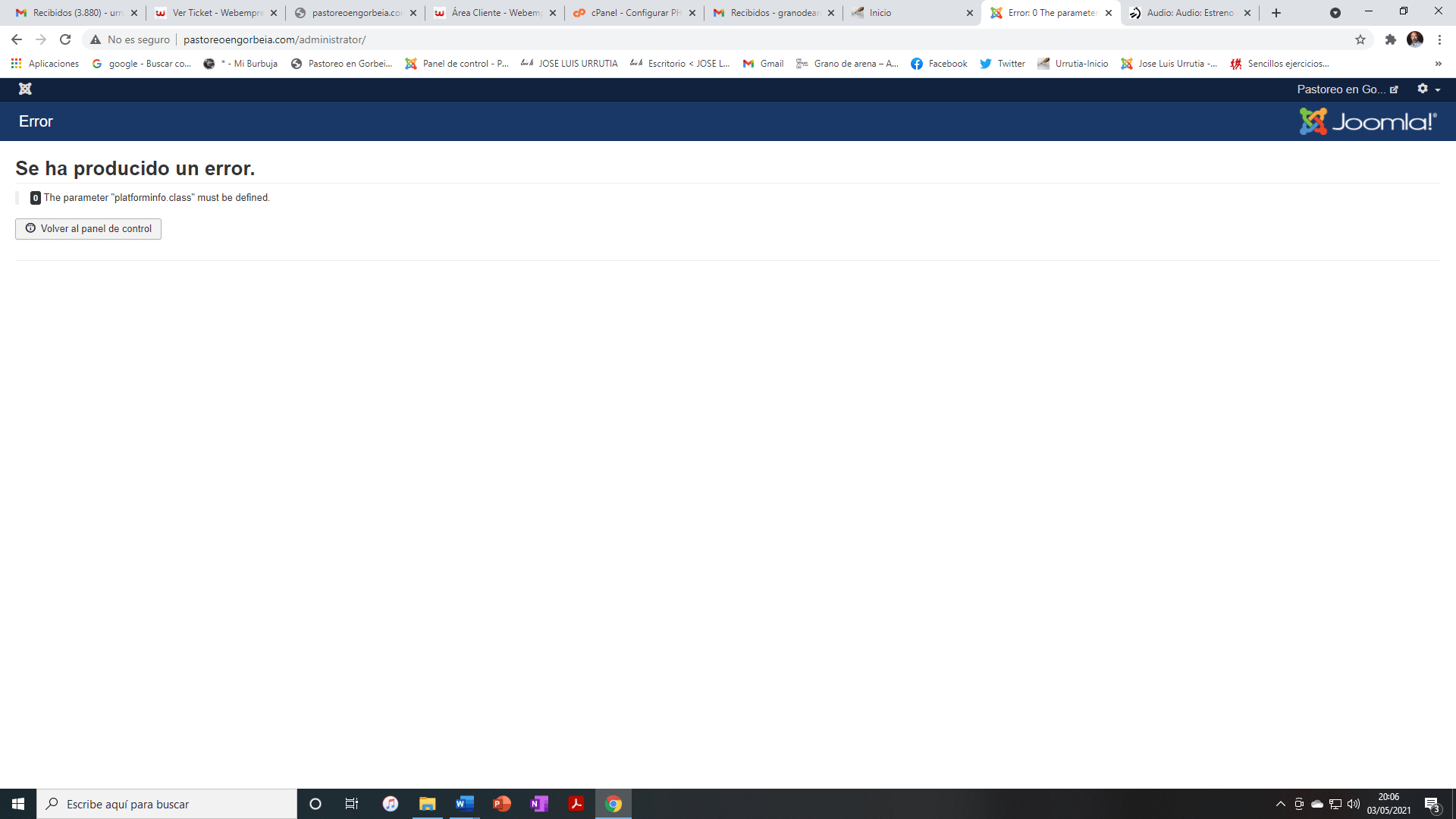

Tras comentar con un técnico de webempresa sobre el asunto de la actualización de la web que utiliza plantilla Joomla, me ha remitido al foro. El problema es el siguiente: tras un tiempo sin utilizarla la migré a otro hosting (con vuestra ayuda) y al intentar subir contenido a la misma me daba error. Tras consultar en Webempresa me aconsejaron actualizar el php, tenía la versión 5.6 y la actualicé a la 7.0. Tras volver a intentar subir contenido, el problema persistía. De nuevo ante otra consulta me responde que el hosting donde he actualizado el php no es el correcto. Compruebo con asombro que aún sigue activo el hosting anterior del que migré la web, porque la empresa que se hacía cargo del abono de ese plan, había decidido suspender el pago.
Mis preguntas son varias: En primer lugar ¿por qué sigue la página web en el otro hosting cuando ya se migró al mío propio? y segundo, cuando comento el problema que aparece, la respuesta que se me da me resulta casi un idioma de otro planeta, paso a enviar la respuesta en cuestión:

Según se ve en los foro el problema parece ser por PHP, has probado con versiones menores, como PHP 5.5  o 5.4?
Es posible que tu theme o alguna extensión aún funcione con esa versión de PHP
Ref: https://www.joomdev.com/forum/jd-newjersey/851-solved-the-parameter-platforminfo-class-must-be-defined

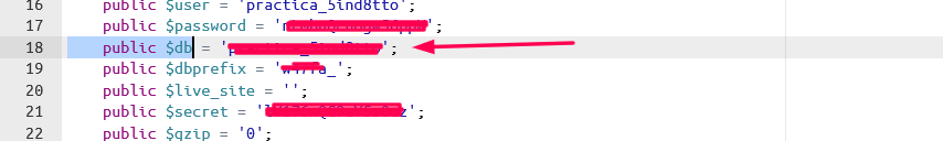

Ubica el archivo configuration.php de tu Joomla, puedes usar el Administrador de Archivos de tu Cpanel para ubicar este archivo y ver su contenido.
En este archivo estan los datos de conexión, busca algo similar a la siguiente línea en donde xxxxx será el nombre de tu BD
public $db = 'xxxxx';

Efectivamente los pasos son correcto, en tus capturas puedes ver el nombre de tu base de datos. Estas es la que tienes que ubicar a traces de phpMyAdmin.
Si ingresas a tu archivo configuration.php puedes ver cual es tu base de datos sobre la linea que indique public $db

Jose Luis
Respuestas: 123

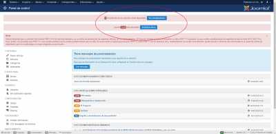

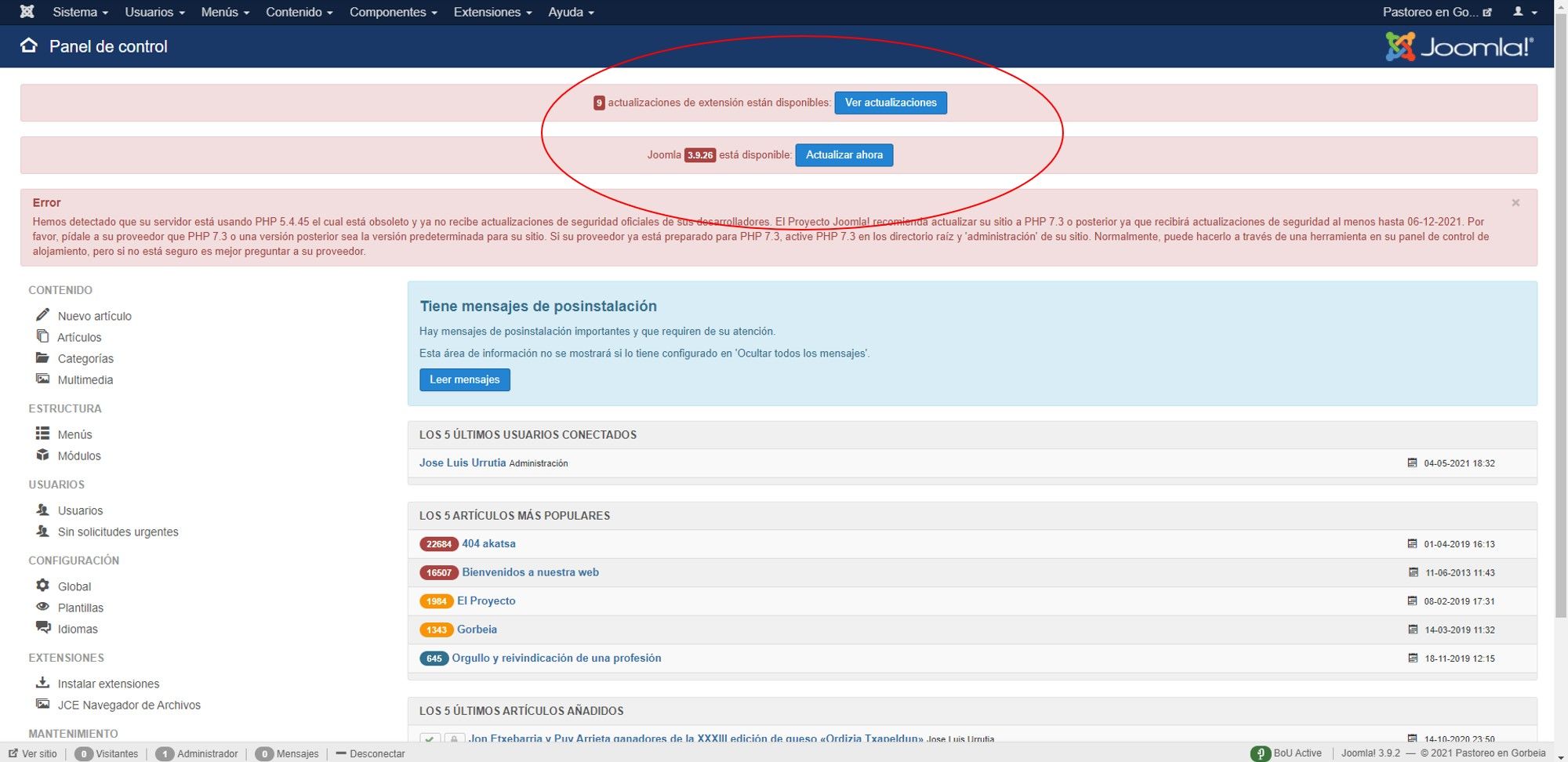

Perfecto, Karen, localizado y ya puedo acceder al dashboard. Pero sigo sin poder subir contenido. Me aparece que he de actualizar y no sé bien cómo he de hacerlo. Agradecería tus indicaciones.

Hola Jose Luis,

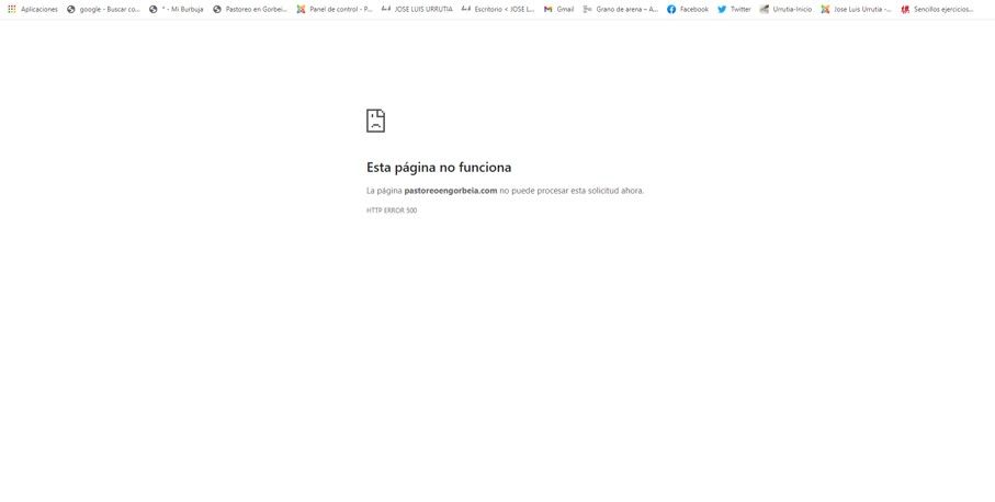

En este caso que error te muestra al intentar subir contenido en tu sitio web? si es posible envíanos una captura con el error que se muestra al intentar subir algún contenido, de igual forma antes de realizar la actualización verifica tu plantilla y los complementos que usas sean compatibles con la versión 3.9 de Joomla de esta forma puedes estar seguro no se genere ningún error

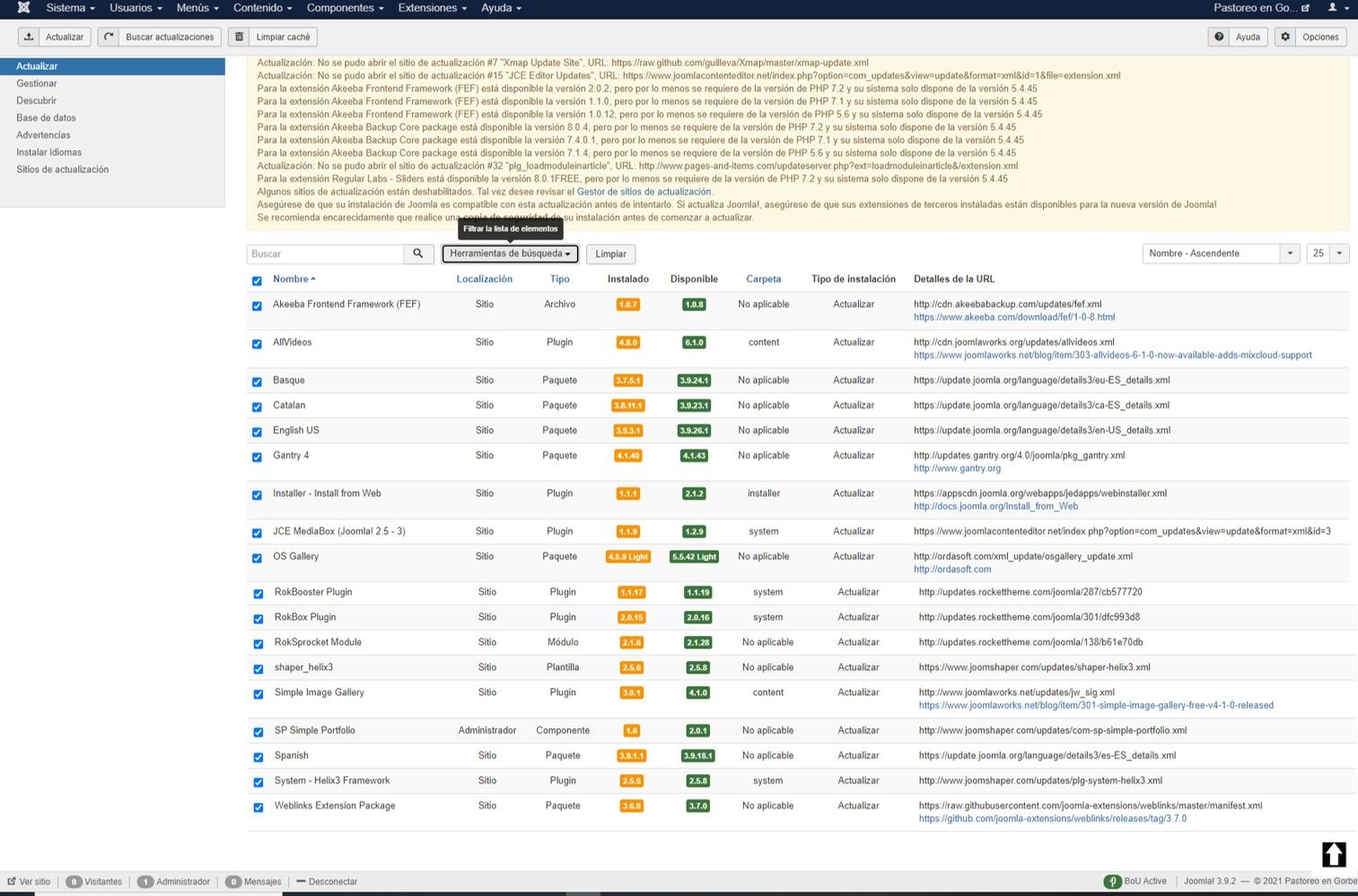

Te remito dos pantallazos. La imagen 3 corresponde al error en cuestión. La imagen 2 corresponde a 9 actualizaciones de extensión que aparecen como que están disponibles.
En este caso, no sé cómo he de proceder para actualizarlas.
Imagen3

No podrás actualizar porque tu versión de PHP es muy baja, simplemente la bajaste para poder ingresar, tendrías que ir descativando extensiones y temas que no sean compatibles, cambia y usa un tema por defecto y con respecto a extensiones ve desactivando.
Luego cambia la verisón de PHP a la 7.2 y verifica si puedes ingresar correctamente, a partir de allí podrías probar ir actualizando y activando hasta detectar qué te causaba el problema.
