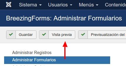

Pues es muy extraño ¿ Si utilizas la opción de " Vista previa " puedes ver el formulario creado ?

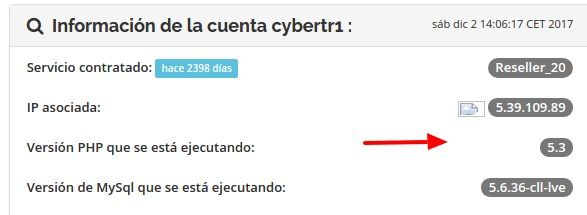

Lo único que veo que te puede estar probocando ese problema, es la version de PHP que estas utilizando, actualmente veo que utilizas la 5.3
Par un correcto funcionamiento, joomla recomienda tener instalada la versión 5.6 o superior 7x en tu cuenta de hosting.
Este paso lo puedes realizar fácilmente de tu cuenta de cPanel siguiendo los pasos de esta guía -> https://guias.webempresa.com/preguntas-frecuentes/cambiar-la-version-php/

Hola Pepe, en vista previa si veo el formulario, pero cuando le doy a previsualización del sitio, se me queda en blanco y no veo nada.
Respecto al otro problema que comentas, no sé si vendrá por la versión de php ya que tengo otras webs en mi hosting en las que el formulario funciona perfectamente.
No sé, antes de proceder a realizar la actualización, quería cerciorarme de que puede ser que los tiros vayan por ahí.
