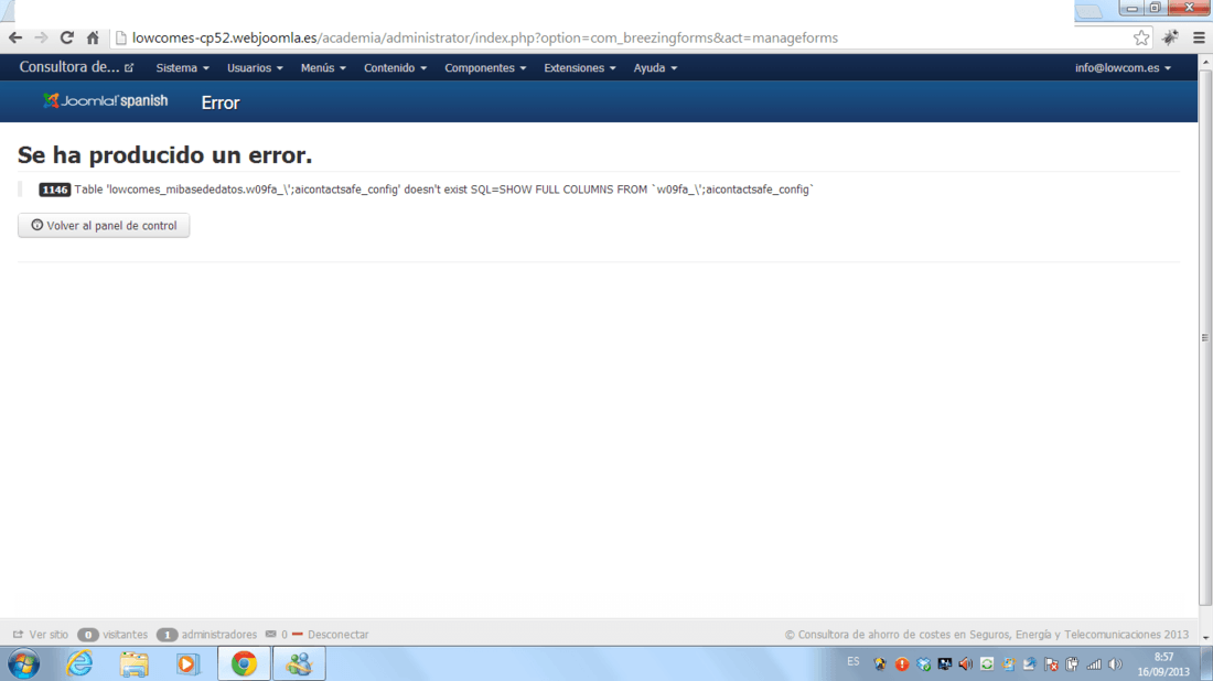

al ir a breezing forms me aparece el siguiente error

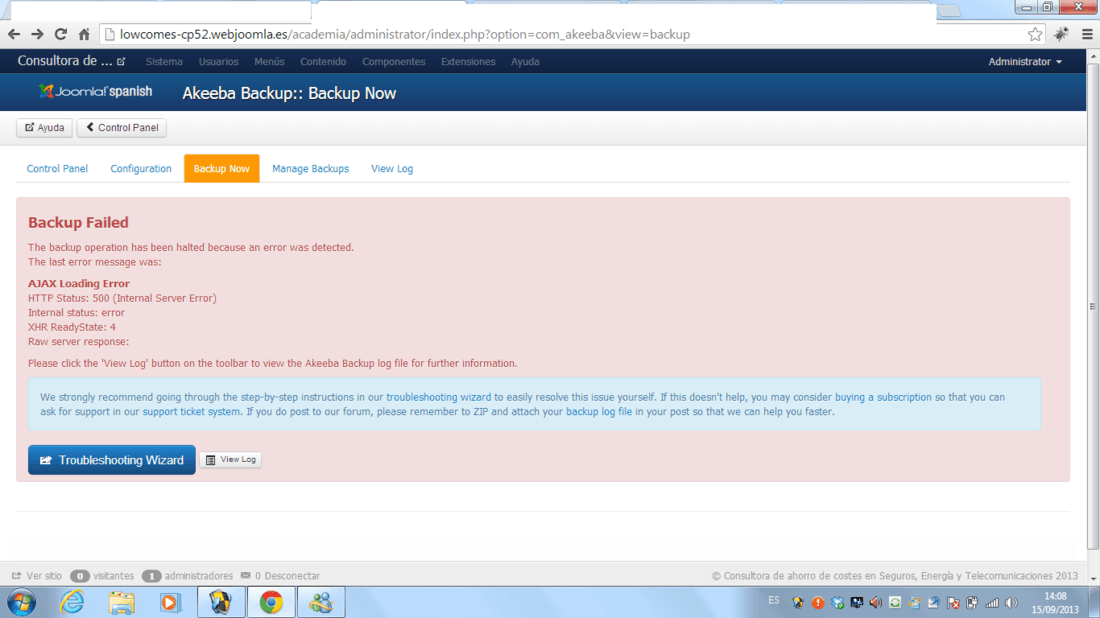

al hacer el backup tarda mas de 30 segundos y me da error

1146 Table 'lowcomes_mibasededatos.w09fa_';aicontactsafe_config' doesn't exist SQL=SHOW FULL COLUMNS FROM `w09fa_';aicontactsafe_config`

NO entendí que relación guarda el error de copia de seguridad de Akeeba Backup con BreezingForms ¿...?

He realizado una búsqueda dentro de todo el código de BreezingForms para Joomla 3 y no veo que se haga ninguna referencia a la tabla aicontactsafe o similar.
Es decir, no tiene mucho sentido que al crear un formulario desde la administración del BreezingForms se muestre un error relacionado con otro componente.
Es bastante probable que haya algún conflicto con el componente Aicontactsafe de forma que Joomla interprete la carga del BreezingForms como la del otro componente.
Revisa si tienes algún plugin del Aicontactsafe instalado y, de ser así, mira a ver si se puede desinstalar.
La otra solución pasaría por aplicar cambios en la tabla #_extensions (cambiando # por el prefijo que uses en tus tablas), de forma que se borra cualquier registro referido a aicontactsafe, pero esto es algo que hay que hacer con cuidado y previa copia de seguridad de la tabla. Aun así es posible que no solucione el problema.

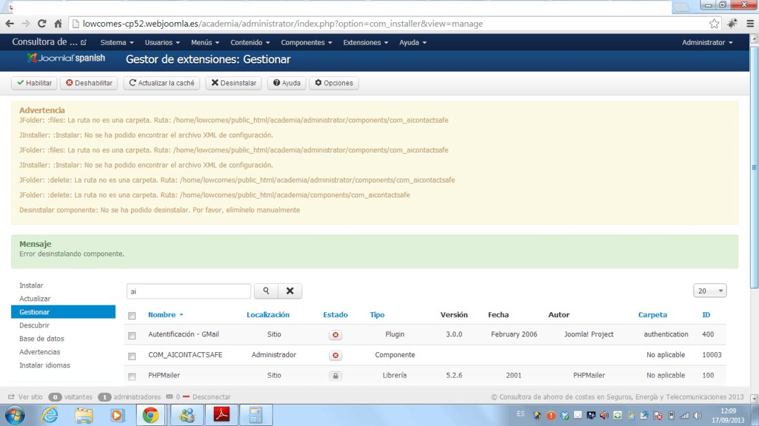

lo que pasa es que sucede una cosa muy extraña, al ir a borrar la extension me da error ya que no existe esa ruta...
Respondido : 17/09/2013 10:11 am
Esto indica que algo no fue bien durante el proceso de instalación o su posterior borrado. En tal caso el registro hay que borrarlo directamente de la tabla que te había indicado antes.
Respondido : 17/09/2013 10:22 am

aun asi me da el mismo error al ir a desinstalar el componente

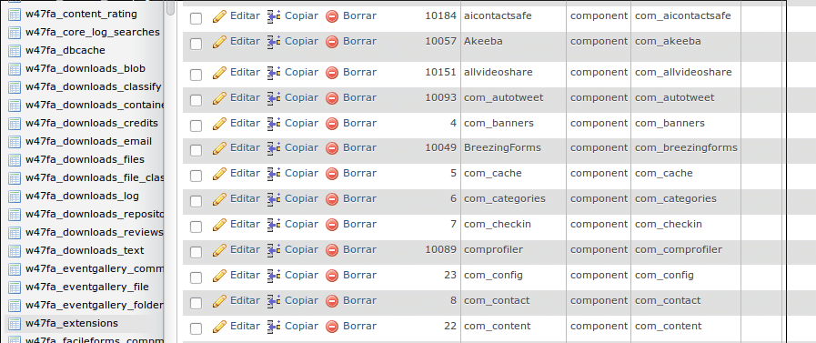

Hola Luis,
Verifica si en la tabla xxx_extensions tienes también el registro com_aicontactsafe:
Eliminalo y realiza la prueba.

 Luis
Respuestas: 1565
yo mire en todas las paginas. imagino que la tabla xxx tambien estaria alli
sino¿ donde encuentro dichas tablas?

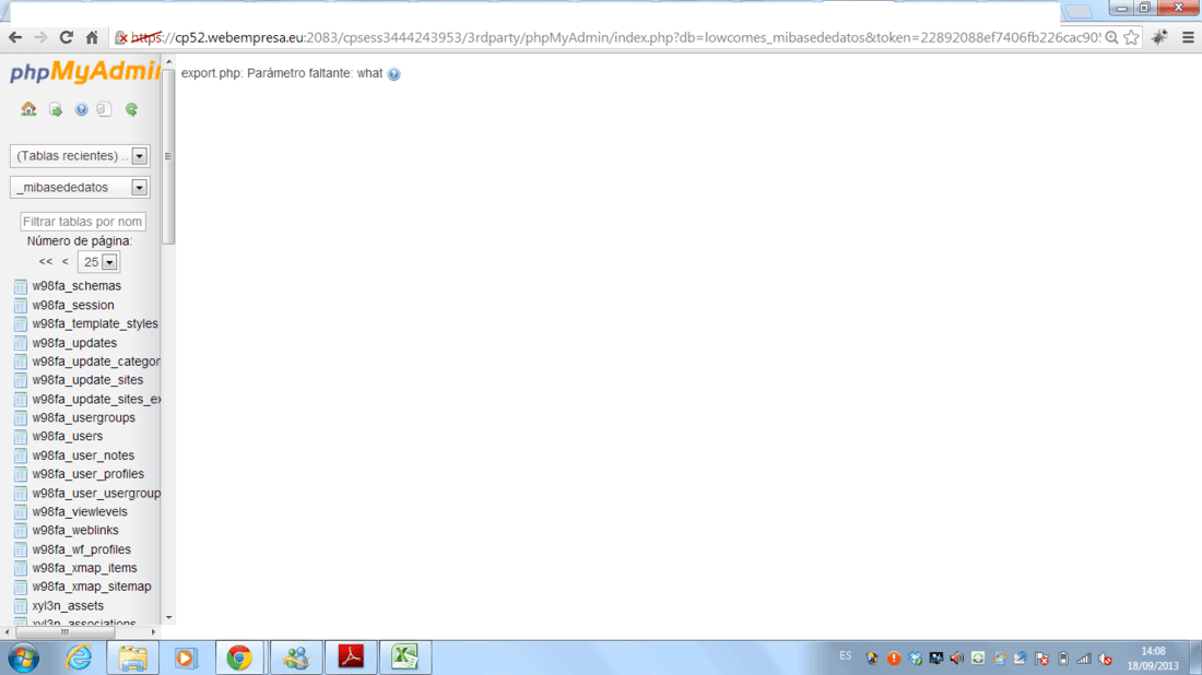

Hola Luis, puedes hacer una exportación de la tabla #__extensions (cambiando #__ por el prefijo que use tu Joomla) y mandarla en un ZIP para que la revisemos?
Respondido : 18/09/2013 11:58 am
 Luis
Respuestas: 1565
he dado a exportar y me sale ese error
