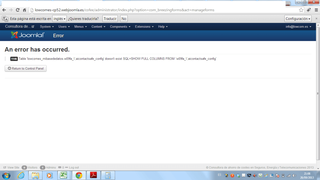

al ir a breezing forms me aparece el siguiente error

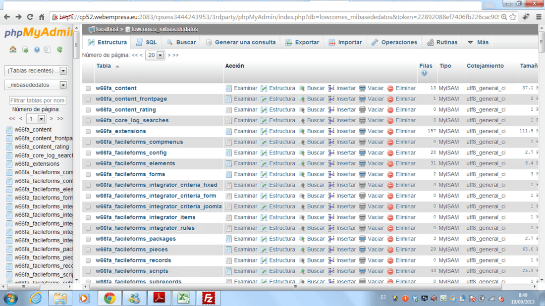

Ubica primero la BD correcta, esto lo puedes verificar desde el backend de Joomla configuración global => servidor => Base de datos
Luego en el PHPMyAdmin ubica la BD y la tabla extensions, luego selecciona la tabla , en la parte derecha hay un tab de examinar en donde puedes ver los datos sin necesidade de exportarlos.
Busca registros de la extensión que te da problemas, puedes enviar capturas de patnalla antes de eliminarlos y también realiza un backup de tu BD

ya borre cada una de las 25 paginas de tablas de la base de datos que hay( no queda nada a de aicontac...)

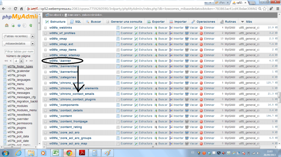

me he fijado y borro la tabla que da error....pero conforme la borro su siguiente tabla consecutiva me da el error
ahora me da error
w09fa_';banner
si la borro me da la siguiente, en este caso seria:
w09fa_';bannerclient
¿voy borrando hasta que deje de dar error o va ser inutil?

Hola Luis,
Veo que tus tablas (no todas) de esa base de datos, entre el prefijo de la tabla de la base de datos y el nombre de cada tabla hay un ;' que no debería estar ahí. ¿Lo has revisado?.

habia que borrar todas las tablas acabas en ;
