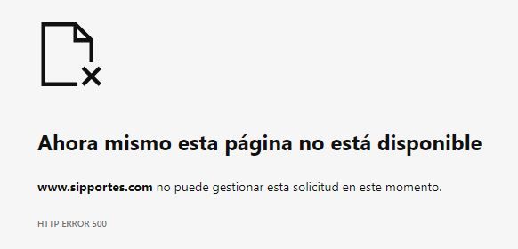

Llevo algún tiempo intentando solucionar un problema de mi página web: www.sipportes.com y no consigo averiguar cuál es el problema.
La opción de "buscar" no funciona. Cuando intento utilizarla aparece un mensaje de error "ahora mismo esta página no está disponible".
También pasa en la opción "búsqueda avanzada".
También se produce este error desde la página de ADMINISTRACIÓN;COMPONENTES;BUSCAR.
Os pediría si fueras tan amables de sugerirme alguna solución o por donde tendría que mirar para poder resolverlo.

Hola Juan Belda.
Veo que tienes un erro en el plugin del buscador.
[27-Aug-2021 11:16:00 Europe/Berlin] PHP Fatal error:  Call to undefined method JApplicationAdministrator::isClient()
in /home2/sipporte/public_html/plugins/search/weblinks/weblinks.php on line 186
Veo que no tienes Actualizado Joomla.
.- Lo primero actualiza la version de PHP del dominio e instala la version 7.3, solo tienes que seleccionarla del desplegable:
En este enlace tienes una guía:
-> https://guias.webempresa.com/preguntas-frecuentes/cambiar-la-version-php/
Una vez tengas actualizada la version de PHP:
.- Actualiza todo lo que tengas pendiente, Joomla, Plugins, Componentes, Módulos y la plantilla.
