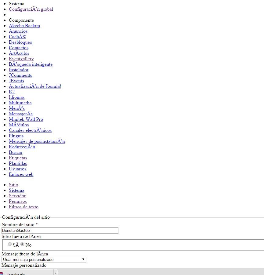

Error configuracion global no carga los estilos y no puedo hacer ninguna modificación.
17 Respuestas
1,844 Visitas
Respuestas: 25
Veo en el foro que otros usuarios han tenido este mismo problema y se han aplicado diferentes soluciones.
La que parece eficaz es sustituir todos los archivos de la carpeta libreries por otra de una instalación limpia de joomla 3.4.8 pero yo no me atrevo a hacer eso por si tienen otras consecuencias ya que, según veo, hay más carpetas que desaparcerían.
El problema me ha surgido en la web en producción y me preocupa bastante.
Excepto la configuración global, el resto funciona bien.
Os adjunto una captura de pantalla

El problema que estas teniendo esta relacionado con un bug causado por la actualización. Al parecer el problema viene por que en el directorio /libraries no se están cargando los estilos CSS del apartado configuración global.
Como te hemos comentado, puedes optar por aplicar las distintas soluciones que se dan en el siguiente hilo => https://www.webempresa.com/foro/19-Pack-Revista-Digital---Peri%C3%B3dico/146415-No-se-visualiza-bien-la-Configuracion-Global.html?start=15
No obstante, esperemos que con la siguiente actualización que saque Joomla se solucione este problema.

Puedes probar reemplazarte toda la librería, lo que te comenté en el link es verificar si es un problema del archivo de base de datos que se muestra en la configuración, esto sería algo más específico, deberías poder cargar el link prueba desde otra red
También puedes verlo en github
https://github.com/mbabker/joomla-cms/commit/30db89348bd2e52789fd9232782abd818c99e4c2
Cambiar la línea roja por la verde en el archivo :
/libraries/joomla/database/driver/pdomysql.php
