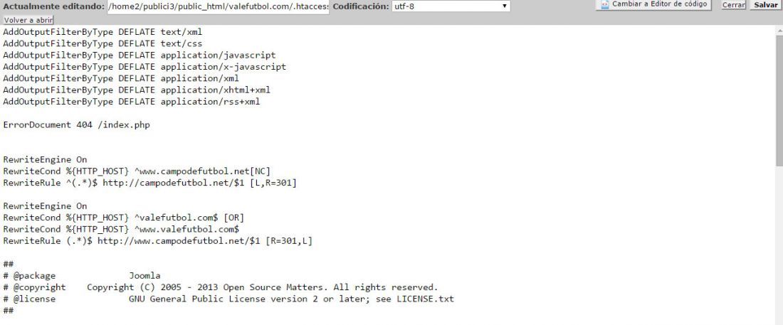

Adquirí un dominio nuevo (campodefutbol.net) e hice una redirección del dominio valefutbol.com a campodefutbol.net. Está funcionando correctamente pero quiero evitar el contenido duplicado, por lo que he puesto en el .htaccess el código para redireccionar de sin www. a con www, pero no sé si lo he hecho bien. Les adjunto un pantallazo para que lo vean. Otra duda que tengo es la siguiente. Supongo que tengo que volver a enviar un mapa xml a Google Search Console con el nuevo dominio (campodefutbol) y eliminar el antiguo (valefutbol). Es así?

La mejor forma de comprobar si el código aplicado esta funcionando el comprobarlo de forma directa. En tu caso verás que no está funcionando.
En primer lugar debes de tener en cuenta que el RewriteEngine On solo es necesario ponerlo una vez en el archivo .htaccess. Todo lo que esté debajo de esta línea ya se verá afectado por la instrucción, y no será necesario añadirlo de nuevo.
Respecto a redirección de la url sin www a la url con www parece que el código está al reves. Revisa el siguiente artículo de nuestro blog donde se explica cómo hacer esto:

Sobre lo que comentas de enviar de nuevo el mapa web a Google, en efecto sí que es conveniente que envíes el nuevo mapa y elimines el antiguo.

Veo que la redirección funciona correctamente, al entrar en valefutbol.com me redirige a http://www.campodefutbol.net/
