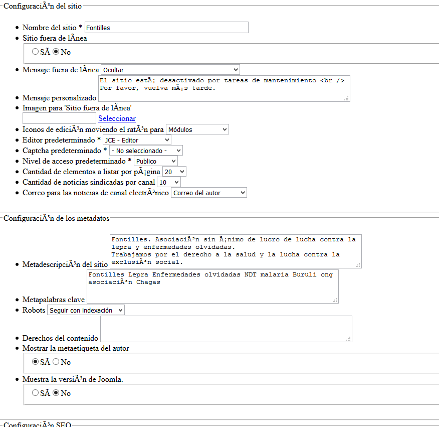

tengo problemas con la visualización de la Configuración Global (adjunto imagen)
He visto varios temas sobre esto pero no he podido solucionar nada.He borrado caché y caché expirada y envié un ticket. Me contestaron que no hay problema de hosting y me mandaron un tema : https://www.webempresa.com/foro/27-Joomla!-25/116046-He-perdido-el-estilo-de-la-configuraci%C3%B3n-global-y-no-puedo-aplicar-cambios.html

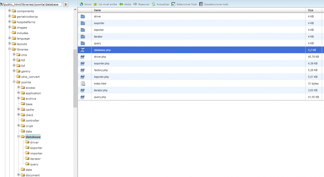

"indica que tengo que acceder al directorio: directorio libraries/joomla/database/database
y borrar los archivos con el sufijo 2013-06-20.
El problema es que no tengo el segundo "database". Puedo acceder hasta: libraries/joomla/database/ ahí hay un documento database.php pero no hay otra carpeta y no aparecen esos archivos."
Puedo acceder de alguna otra forma?

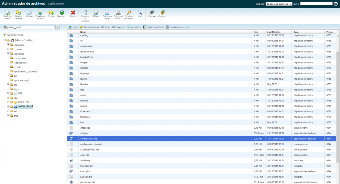

Podría ser que hubieras editado el archivo configuration.php directamente a través del administrador de archivos de cPanel o que hubieras descargado en local y editado en tu ordenador y vuelto a subir, y entonces se haya cambiado la codificación del archivo. ¿Has realizado cambios en el configuration.php de alguna de las formas que te he indicado?

No he tocado el archivo configuracion.php. De hecho en la imagen verás que no hay cambio desde el 12/11/2015 y el problema es desde hace una semana.
Iba a proceder a restaurar este archivo siguiendo el enlace que has enviado pero he visto que debajo de configuracion.php hay un configuracion.php-dist del 3/3/2015 y error-log del 02/01/2015. No sé si esto puede tener algo que ver.
He intentado restaurar el archivo configuration.php pero todas las copias corresponden a enero de 2016, que ya tenía el problema.
