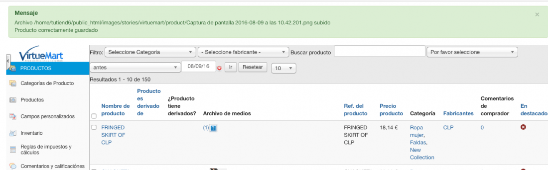

No e podido contestar antes, e ido aprobar lo que me has dicho pero mira lo que me pasa ahora adjunto foto.
No lee la foto e probado varios formato y pasa lo mismo en JPG y PNG. Acababa de actualizar al joomla 3.6.2 Tiene algo que ver?
También e probado poner la foto que reconoce en otro producto ya creado y se ve perfectamente, es decir es cuando creo el producto desde 0
Necesito una repuesta lo antes posible ya que tengo varios productos nuevos que poner. Muchas Gracias
