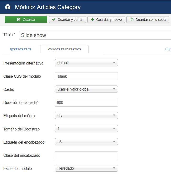

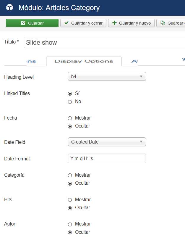

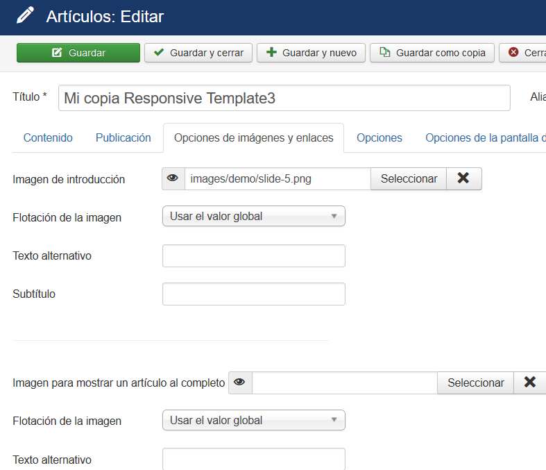

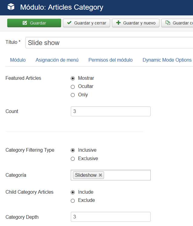

Envío las capturas de pantalla, aunque nada he cambiado de la configuración original, solo añadir mi propio articulo a la categoría.

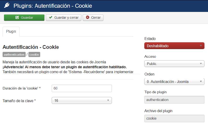

Ya he desabilitado el plugin de cookies. En su día instale el plugin Cookies Acept pero cuando empezo a dar problemas el Slide Show lo desinstale para descartar que fuese el problema, ahora solo está Autentificación Cookie de Joomla Proyect que lo he deshabilitado.
Imagenes 1 y 2
