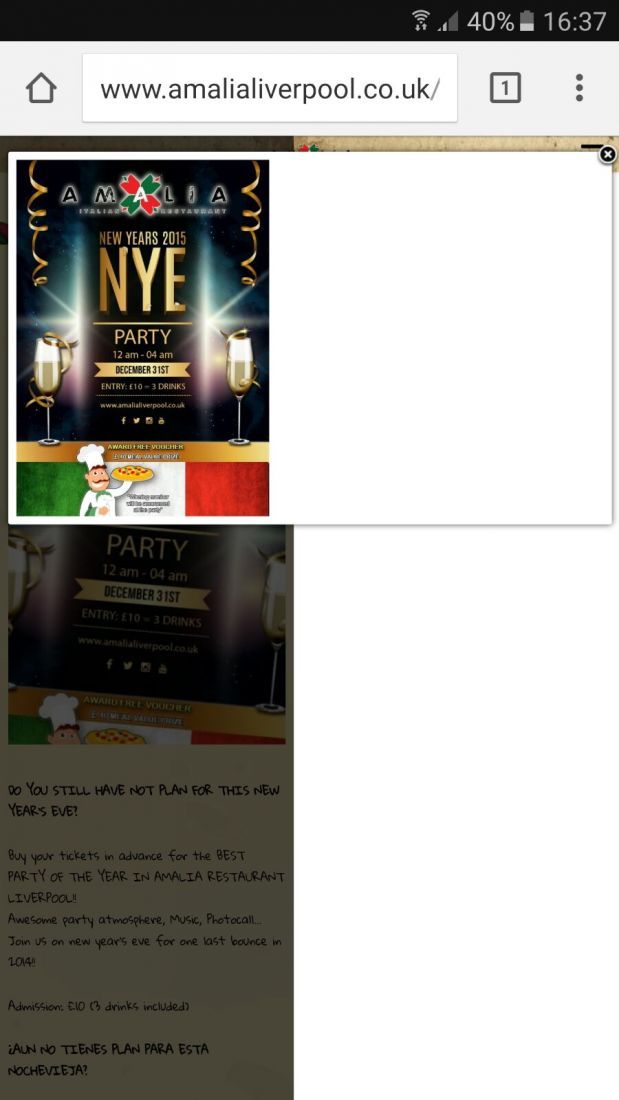

Cuando hago click en esta imagen en el movil, he conseguido que me la saque en tamaño responsive, pero el cuadrado blanco no consigo adaptarlo para que quede justo al lado de la imagen y no se vea como la imagen que os adjunto.

Qué modificaciones has realizado, has cambiado código?
Es raro que quede esta área en modo responsive.

he puesto esto:
.sbox-content-image img {
display: block;
height: auto !important;
max-width: 100% !important;
Pero el cuadro blanco no me hace caso.

El problema está en que se esa ventana modal se está cargando con un tamaño fijo.
Para quitar el enlace verfica si existe el siguiente archivo en tu web: templates/gk_steakhouse/html/com_k2/templates/default/item.php
De ser así, edítalo, y previa copia de seguridad del mismo, mira si tienes un código como el siguiente:
<a class="itemImage modal" rel="{handler: 'image'}" href="item->imageXLarge; ?>" title=""> <img src="item->image; ?>" alt="item->image_caption)) echo K2HelperUtilities::cleanHtml($this->item->image_caption); else echo K2HelperUtilities::cleanHtml($this->item->title); ?>" style="width:item->imageWidth; ?>px; height:auto;" />
De ser así, cámbialo por este otro (se quita el enlace):
Respondido : 07/10/2016 12:02 pm
