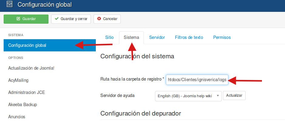

Puede ocurrir cuando se realiza algún cambio en la web, sobre todo si se sube de local a host.
.- Accede a Sistema -> Configuración global
.- Selecciona la pestaña Sistema y revisa la URL que tienes añadida en Ruta hacia la carpeta de registro
.- Accede a la pestaña Servidor y comprueba Ruta hacia la carpeta temporal
Revisa que las dos carpetas carpetas existen y están en la ruta indicada, si no existen las crear desde el administrador de archivos

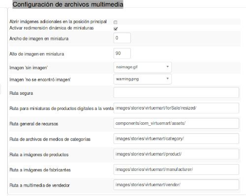

ok, son las imágenes de VM.
.- accede a VM -> Configuración y selecciona la pestaña Plantillas.
.- Modifica la URL de las imágenes que encontraras en el apartado Configuración de archivos multimedia con la ruta donde se encuentran.

No lo veo claro. Ninguna de las rutas parece que tenga que ver con los modos de envío...que es a lo que parece que se refiere: /images/virtuemart/shipment
No veo claro modificar las rutas que llevan a imágenes de los productos, fabricantes o categorías, porqué estas no dan ningún error. No se ver ningún concepto que haga referencia a envíos en donde pueda especificar esta ruta.
