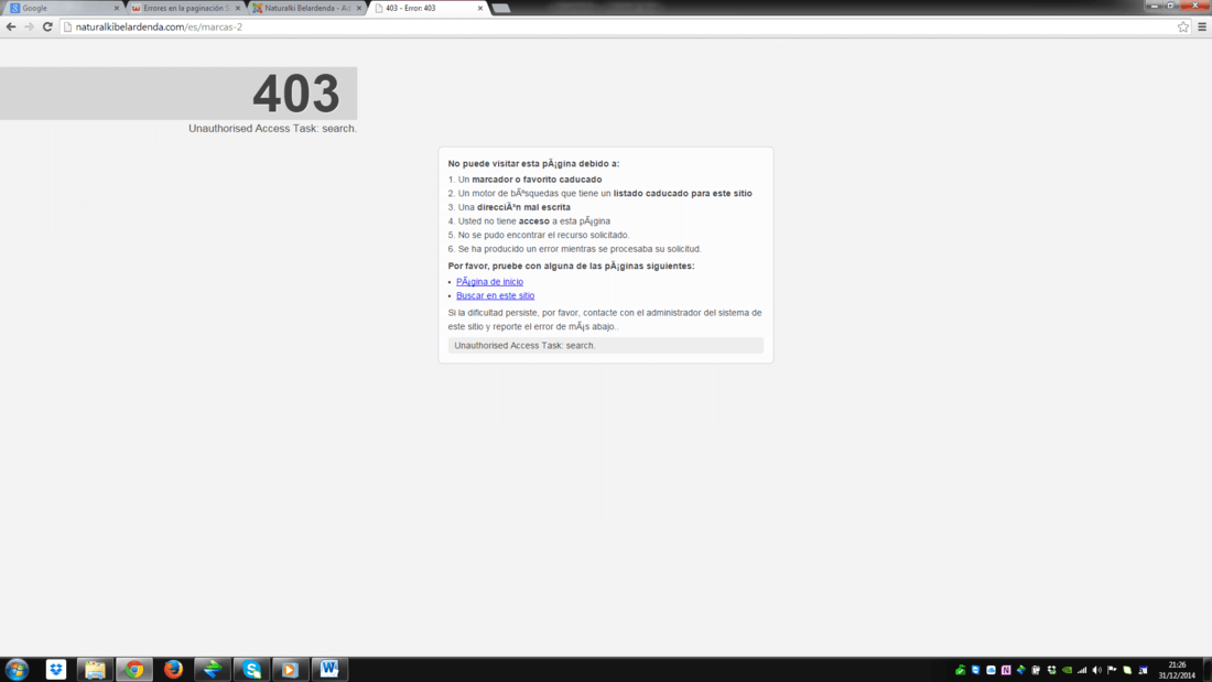

Al pulsar principio o Anterior estando en la "A" me da error 403

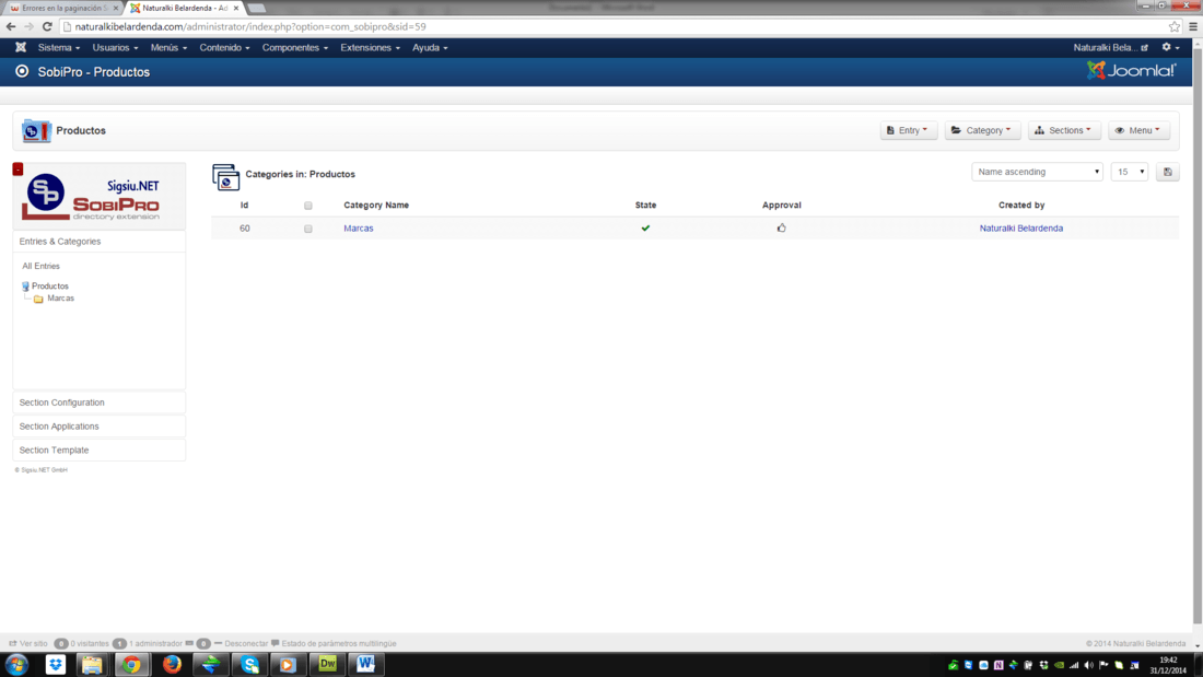

No encuentro lo que me dices de Sobripo > Búsqueda
Envío pantallazo de dónde está marcas

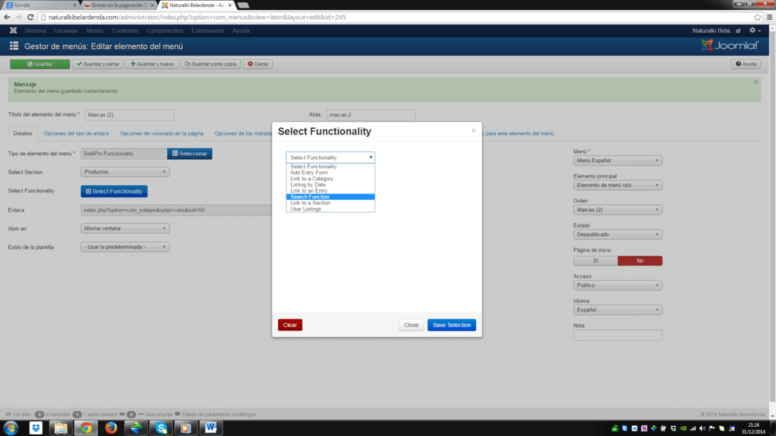

Desde Menus, ubica tu menú principal y crea un nuevo ítem de menú de tipo SobiPro, prueba con el de búsqueda que te comentó Pablo.
Si tienes dudas sobre que tipo de item de menú puedes enviar una captura para ver que tipos tienes disponibles.

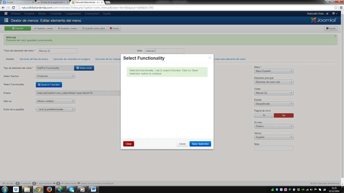

He hecho lo que me decis y me da error
http://naturalkibelardenda.com/es/marcas-2

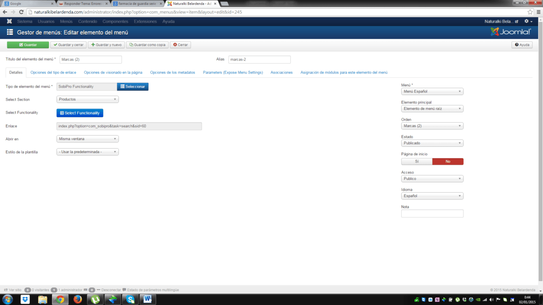

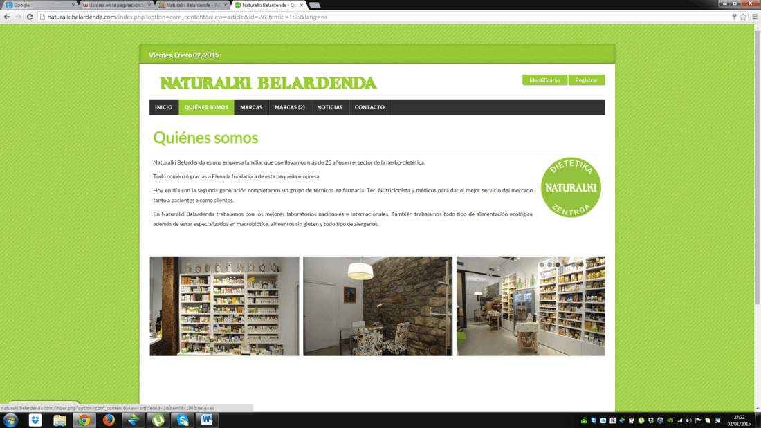

Lo que hice fue crear una nueva pestaña en el menú llamada Marcas y Marcas (2)(Este último para hacer la prueba en búsqueda) y le asigne el tipo de elemento de menú cómo le mando en los pantallazos 1 y 2. Me imagino que la respuesta es que los cree desde cero.

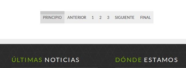

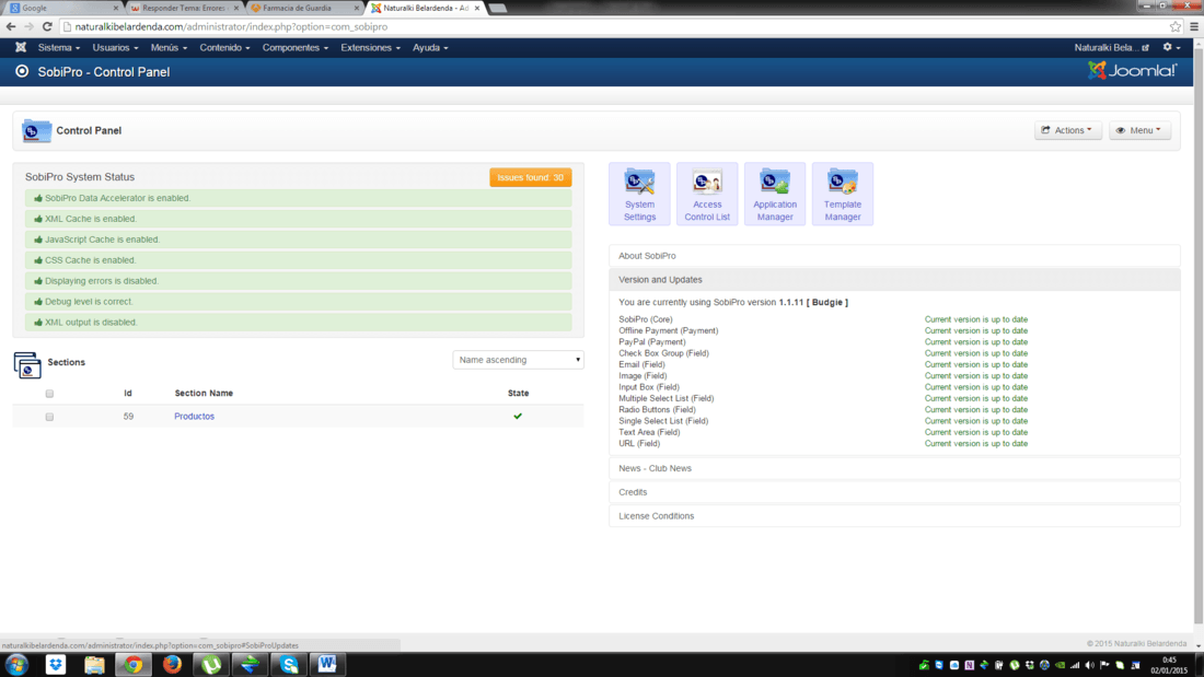

La versión de sobipro que utilizo es la 1.1.11, cómo le enseño en el pantallazo 3.

Ok, la versión es la correcta.

Pulsas en el menú principal "Marcas" y aparece el listado empezando por la "A", seguido pulsas "B" o "C" y estando ahí si pulsas "principio" o "Anterior" da error.

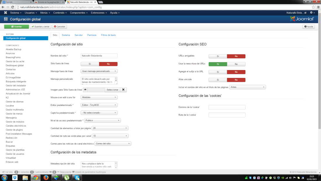

Prueba deshabilitar temporalmente las urls amigables para ver si con esto se puede navegar
Desactiva también temporalmente los multiidiomas para aislar el problema

He desactivado la Opción de "Urls amigables", y ahora si que funciona la paginación de la pestaña marcas.
Pero es que ahora la url sale muy larga y extraña
Respondido : 02/01/2015 11:25 pm
Prueba activar las urls amigables y desactiva el parámetro Usar la re-escritura de las URLs.

Respuestas: 451
Da error si hago eso
