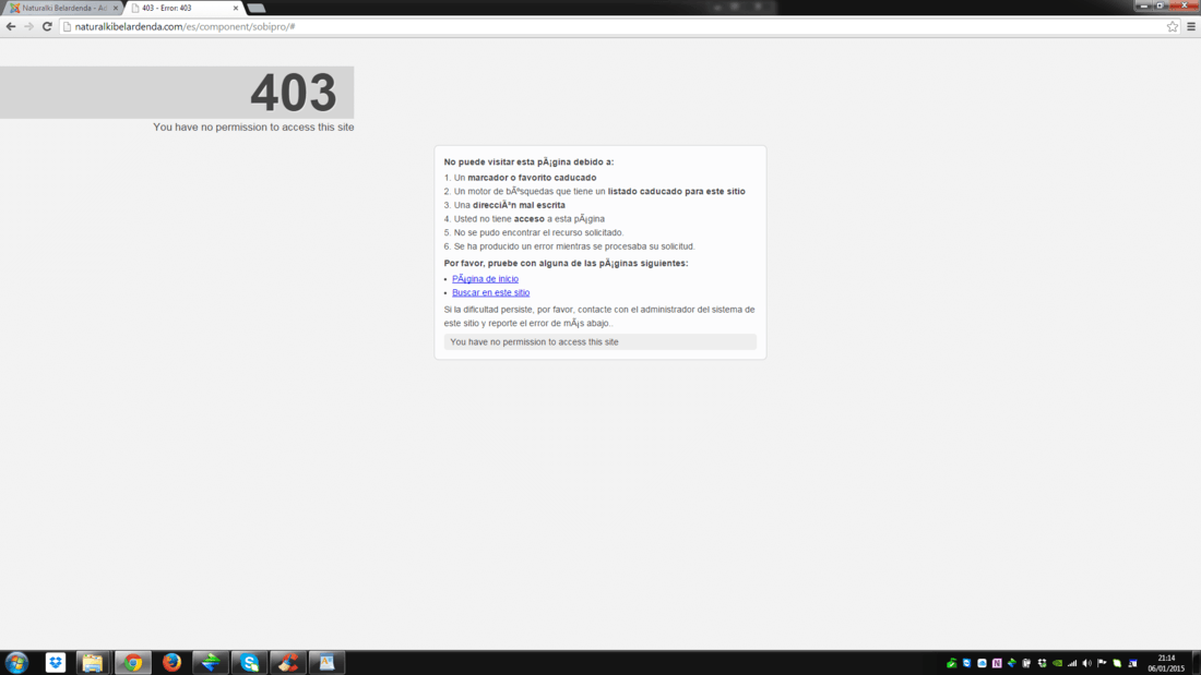

Hola, me está dando errores en la paginación de Sobipro.
Al pulsar principio o Anterior estando en la "A" me da error 403

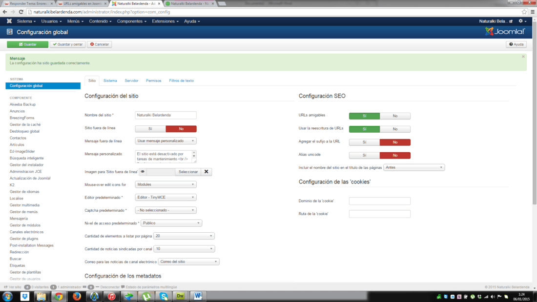

El problema está que cuándo pongo que son las urls amigables me da error la paginación y se ven las urls largas. Si quito lo de las urls amigables no da error de paginación.

Prueba primero quitar el index.php de la url, deberás habilitar correctamente las urls amigables

Ya tengo bien configuradas las urls amigables.

Cómo he dicho en los anteriores mensajes, lo que da error es la paginación, cuándo nos ponemos en la "B" o en la "C", y damos a "Principio" o "Siguiente" es cuándo da error.

He hecho lo que me has dicho pero parece que esto funciona con los errores 404 y no con los errores 403 ya que me sigue dando error.
Respondido : 06/01/2015 9:16 pm
Ya veo, el error 403 es por permisos de acceso
Pasa una revisión con la herramienta stephan a toda tu cuenta o sitio y verifica si se corrigen permisos
Lo otro es que redirecciones directamente en el .htaccess

He pasado revisión con la herramienta stephan pero sigue sin funcionar, sigue dando error 403
http://naturalkibelardenda.com/es/component/sobipro/#

Parece que el problema está en que en las páginas interiores del SobiPro se pierde el id del elemento de menú que carga el Sobipro, lo que parece que puede originar los problemas.
Revisa las indicaciones que se hacen en el siguiente enlace para ver si solucionan el problema. Recuerda hacer una copia de seguridad de los archivos que vayas a modificar.
Otra opción pasaría porque consultaras con el soporte de SobiPro de forma directa, ya que es posible que el problema se trate de un bug del componente.
