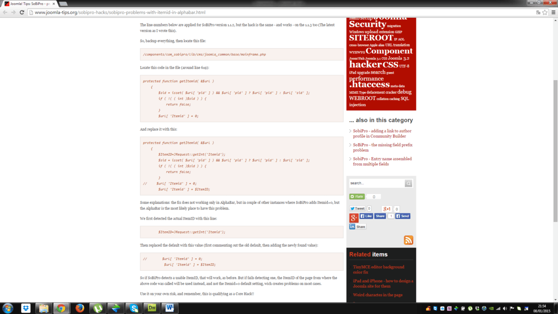

Se me había olvidado poner el enlace. Es el siguiente:
http://www.joomla-tips.org/sobipro-hacks/sobipro-problems-with-itemid-in-alphabar.html
Respondido : 08/01/2015 3:50 pm

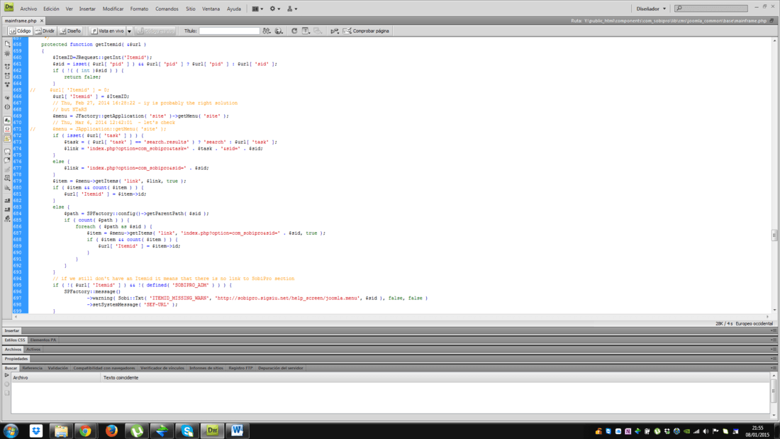

Respuestas: 451
Si hago lo que pone en el enlace me da error 500.
Respondido : 08/01/2015 9:57 pm
Envía como adjunto el archivo que has modificado (comprimido en .zip) es posible que haya algún error
Respondido : 08/01/2015 10:30 pm
Respuestas: 451
Lo envío
Respondido : 08/01/2015 11:10 pm
No se visualiza ningún fichero adjunto.
Respondido : 09/01/2015 2:24 am
Respuestas: 451
Disculpa, pero estoy dando a Agregar Archivo y luego adjuntar y parece que no se adjunta el archivo, ¿Cómo tengo que hacer?
Respondido : 09/01/2015 2:46 am
Tienes que adjuntar el archivo en un .zip
Respondido : 09/01/2015 4:40 am
Respuestas: 451
Lo mando
Respondido : 09/01/2015 12:22 pm
Aparentemente los cambios están correctamente aplicados y no deberían de producir ningún tipo de error, en todo caso no funcionarían. Deberías asegurarte de que no has cambiado nada más en este archivo o cualquier otro del SobiPro.
Para comprobarlo deja el archivo original anterior a los cambios y verifica si el error se deja de producir.
Ten en cuenta que los cambios que se indican en el enlace pueden no funcionar en tu web ya que podrían estar enfocados a otros versión distinta del SobiPro. Lo mejor sería que plantearas este problema de forma directa al soporte del SobiPro, ya que ellos deberían tener información más precisa.
