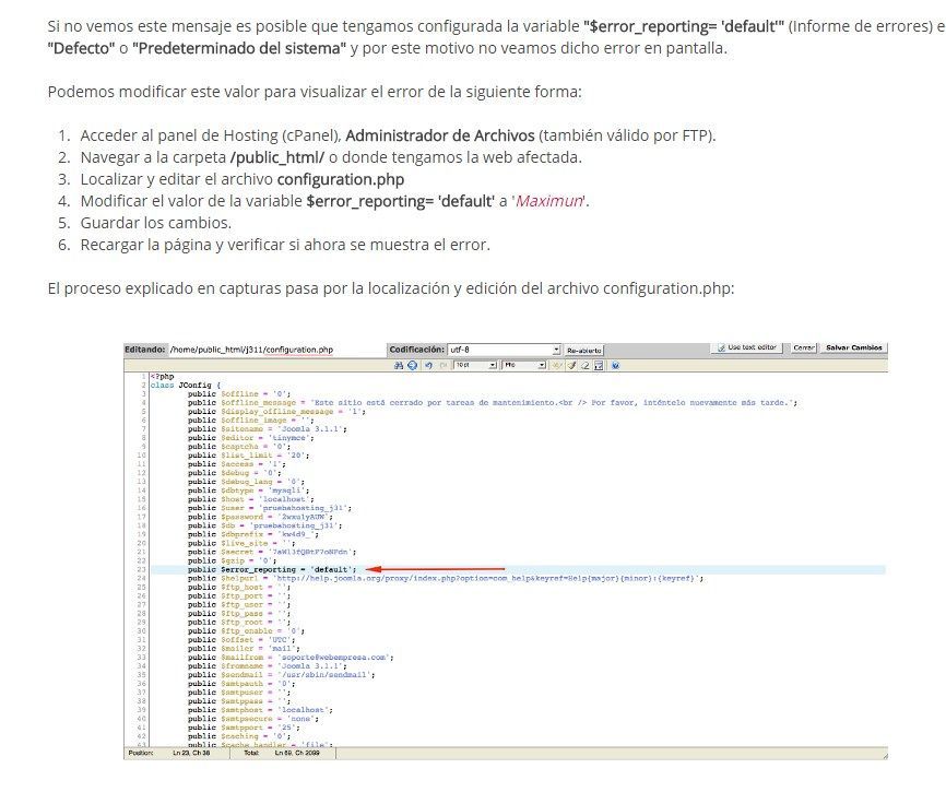

Hola tengo el pack tienda joomla 2.5.28 he seguido los pasos para actualizarla a la version 3 pero antes de terminar la instalacion se a quedado todo en blanco sin poder hacer nada , he consultado el blog y he seguido los pasos de como actualizar y que hacer cuando se queda en blanco , pero de momento sin exito.
Adjunto captura solo del archivo que he modificado al quedarse todo en blanco

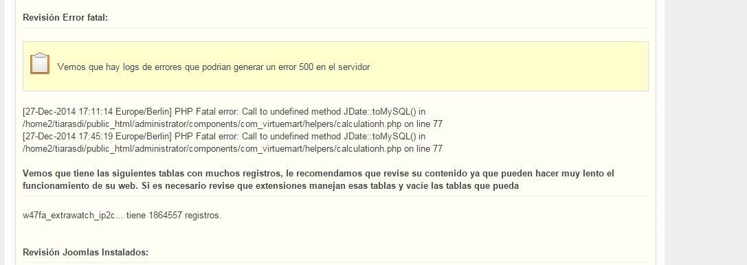

Hola , hice un chequeo con Stephan adjunto captura del resultado de los errores

Hola hice una actualizacion de joomla siguiendo los pasos de este vídeo
Antes de terminar la actualización sin darme ningún mensaje de error se me quedo la pantalla en blanco, seguidamente me fui a leer este articulo.
supongo que a la pregunta que me hace " Descargaste una versión limpia de jooma y volviste a subir el archivo "remember.php" ? " se refiere a esto : Modificar el valor de la variable $error_reporting= 'default' a 'Maximun'
esto si lo hice pero , no entiendo que tenga que subir otra version de joonla limpia y como se hace , si ahora no puedo entrar en el administrador del sitio?

Hola Carmen.
De la versión limpia de joomla solo necesitamos un Archivo que es el que tenemos que sustituir "remember.php" ese archivo es el único que tenemos que reemplazar, no todo el joomla.
La opción de cambiar "$error_reporting= 'default'", es para que nos muestre el código de error, si sigues leyendo el artículo en el apartado "La solución:" Se indica los siguientes pasos que son los mismos que te indico yo en anterior post.

Ejecuta Stephan desde tu área de clientes y verifica si te brinda nuevas referencias al error 500.

hola, si me da errores, como lo soluciono?

Me comenta un administrador de sistemas que tienes los siguientes errores:
[26-Dec-2014 22:17:12 Europe/Berlin] PHP Fatal error: Call to undefined method JUser::authorize() in /home2/tiarasdi/public_html/plugins/system/securitycheck/securitycheck.php on line 444
[26-Dec-2014 22:29:25 Europe/Berlin] PHP Warning: Module 'suhosin' already loaded in Unknown on line 0
Mediante el administrador de ficheros de tu cPanel vete a la ruta: /plugins/system/securitycheck/ y renombra el directorio securitycheck por securitycheck_old y verifica nuevamente, el segundo Warning puedes enviar un ticket a soporte para que lo desactiven.

Hola, si esos errores salieron anoche antes de subir el archivo nuevo de remember.php , hoy salieron otros fallos
Igualmente renombro el directorio securitycheck por securitycheck_old y envio un tiket a soporte para desactivar el warning ?
