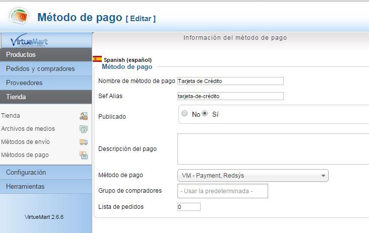

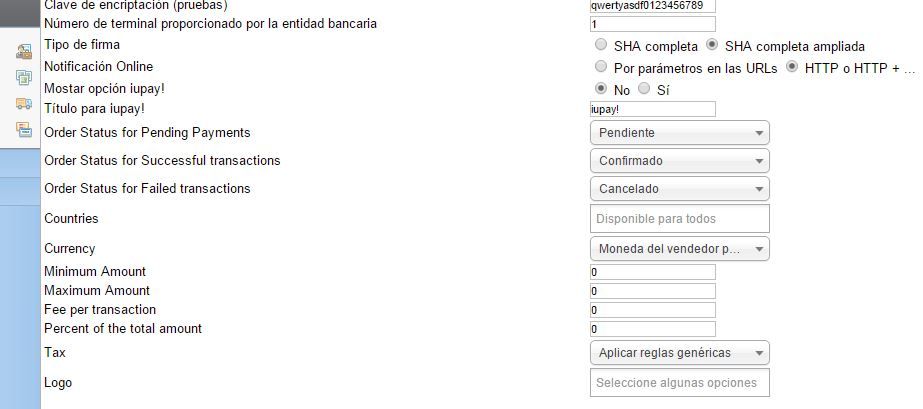

La configuración que tengo en la web actual y que me funciona correctamente, es esta:

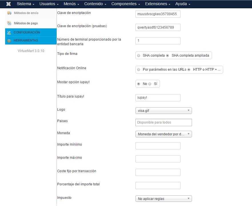

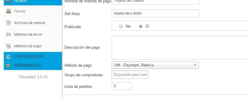

Y la configuración que tengo en la web clonada y con la que hago las pruebas y que no me funciona es esta:
No encuentro dónde ponerle esas opciones

Este es el que me funciona
este el que NO me funciona

Supongo que el plugin sí que vino con el pack que instalé, la versión es:
VM - Payment, Redsýs 3.3 y es el que no me da opción a poner cómo quiero que se envíen los correos
El plugin que tengo en web actual y el que me funciona bien hasta ahora es:
VM - Payment, Redsýs 2.6

Parece ser que la versión 3.3 más actual del plugin no incluye este campo de Definir los estados de la orden
Entiendo que este plugin te vino con el pack, tendríamos que consultar con los desarrolladores del plugin
Envía un ticket de soporte haciendo la consulta sobre este tema.
