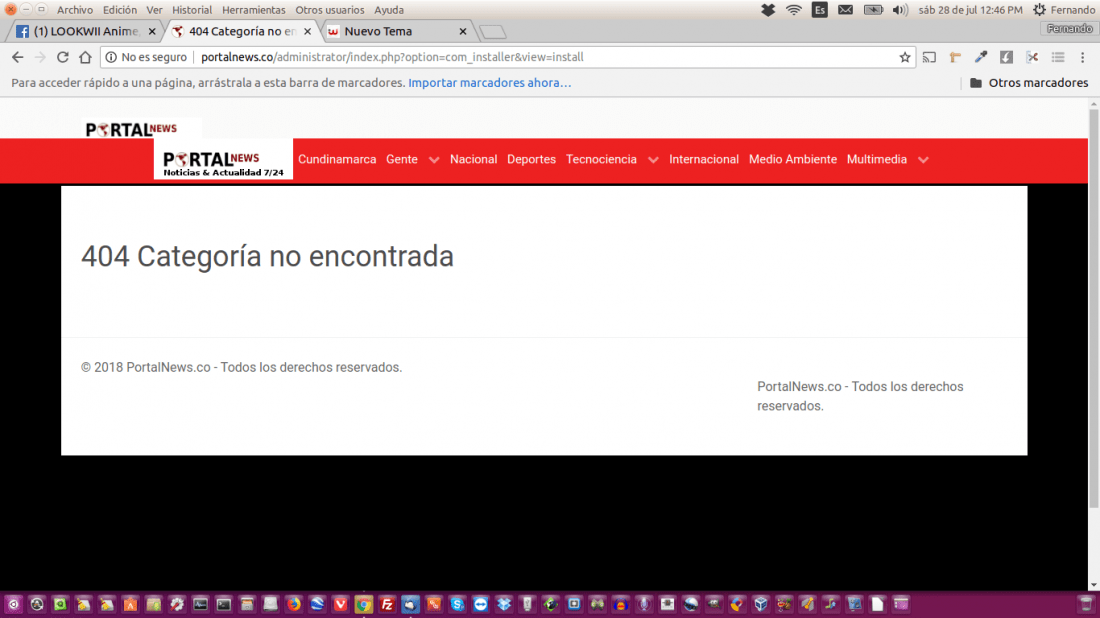

Al intentar instalar la ultima versión del componente EngageBox sale el siguiente aviso en el navegador, adjunto captura de pantalla.

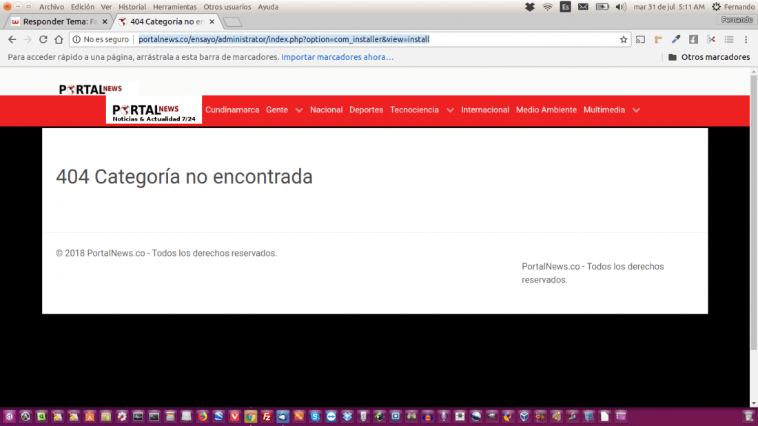

Hola John, desactive las url amigables mientras trate de instalar el componente y fallo, me llevo a la misma direccion web ( http://portalnews.co/administrator/index.php?option=com_installer&view=install), adjunto captura de pantalla

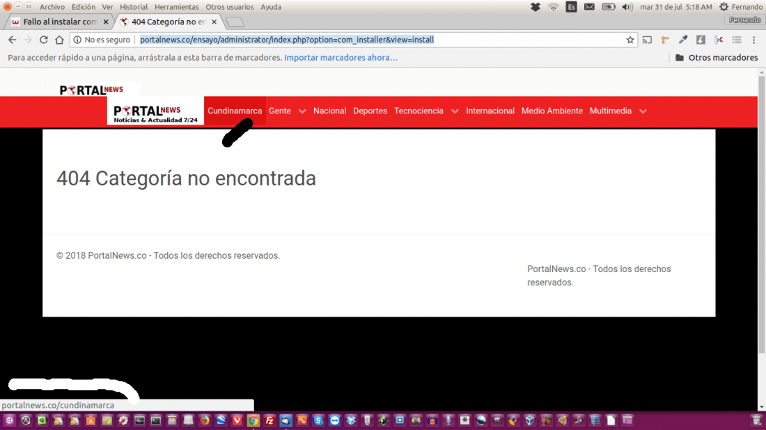

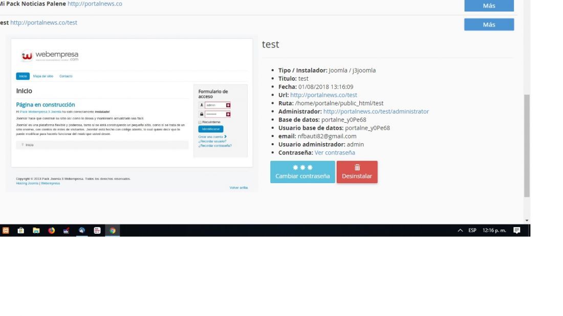

Hola john, en mi sitio de pruebas tambien sucede lo mismo y no deja instalar, adjunto captura de pantalla sin embargo note algo interesante.
http://portalnews.co/ensayo /administrator/index.php?option=com_installer&view=install
Al poner el mouse en algun item de menu (cundinamarca) despues de instalar el componente en el sitio de ensayo, note que apunta a mi sitio real y no a mi sitio de ensayo, eso me parece curioso lo adjunto en captura de pantalla 2.
Indico que la base de datos del sitio de ensayo y la carpeta de instalacion son diferentes del sitio de produccion ademas de ser el unico componente que genera error al instalar o actualizar, con los demas no sucede eso.

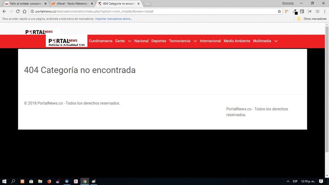

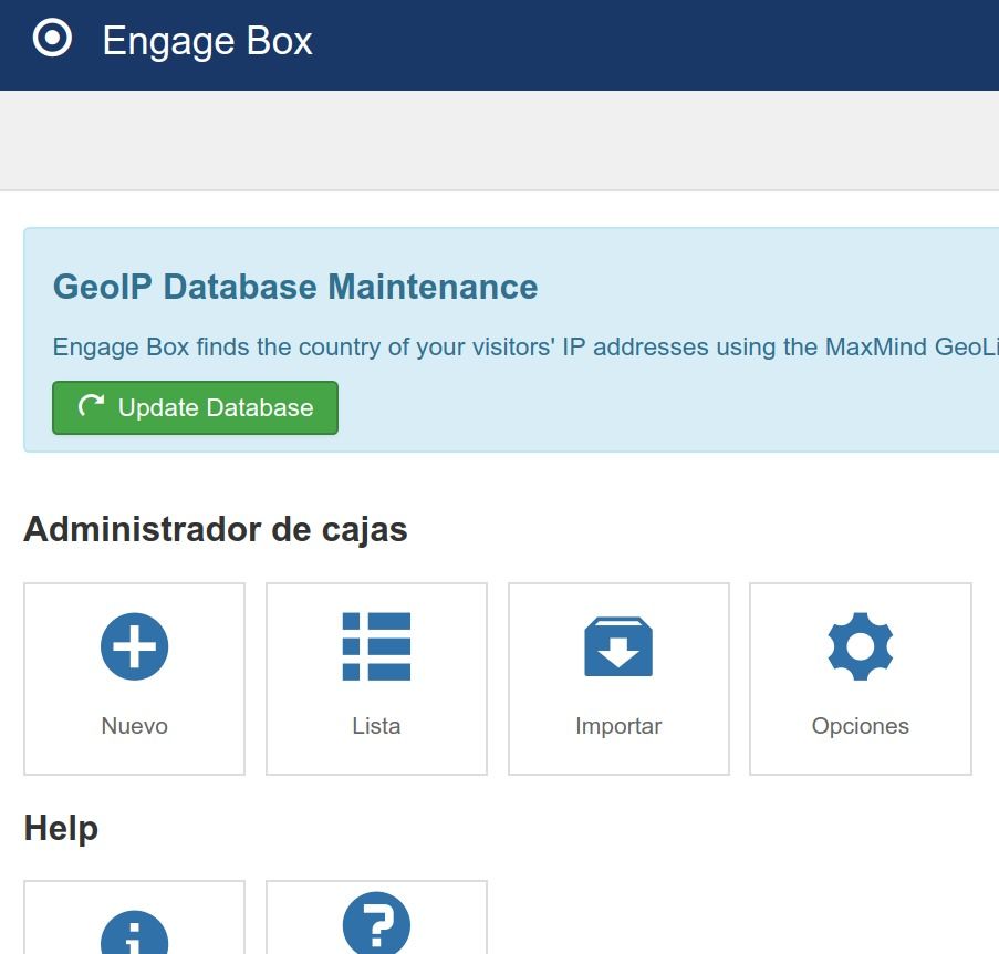

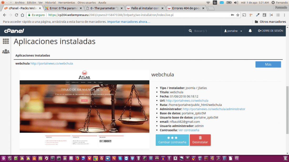

Instale un pack nuevo segun la captura 1

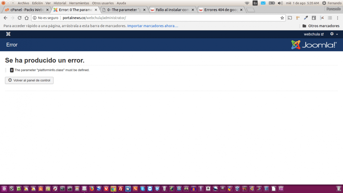

Al ingresar al Backend del pack genera error segun la captura 2, no deja acceder a ninguna funcion administrativa

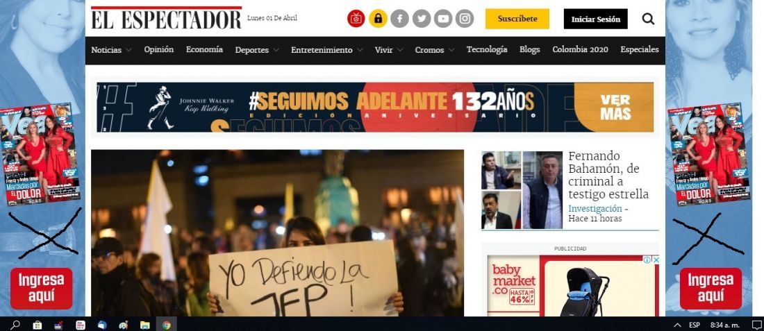

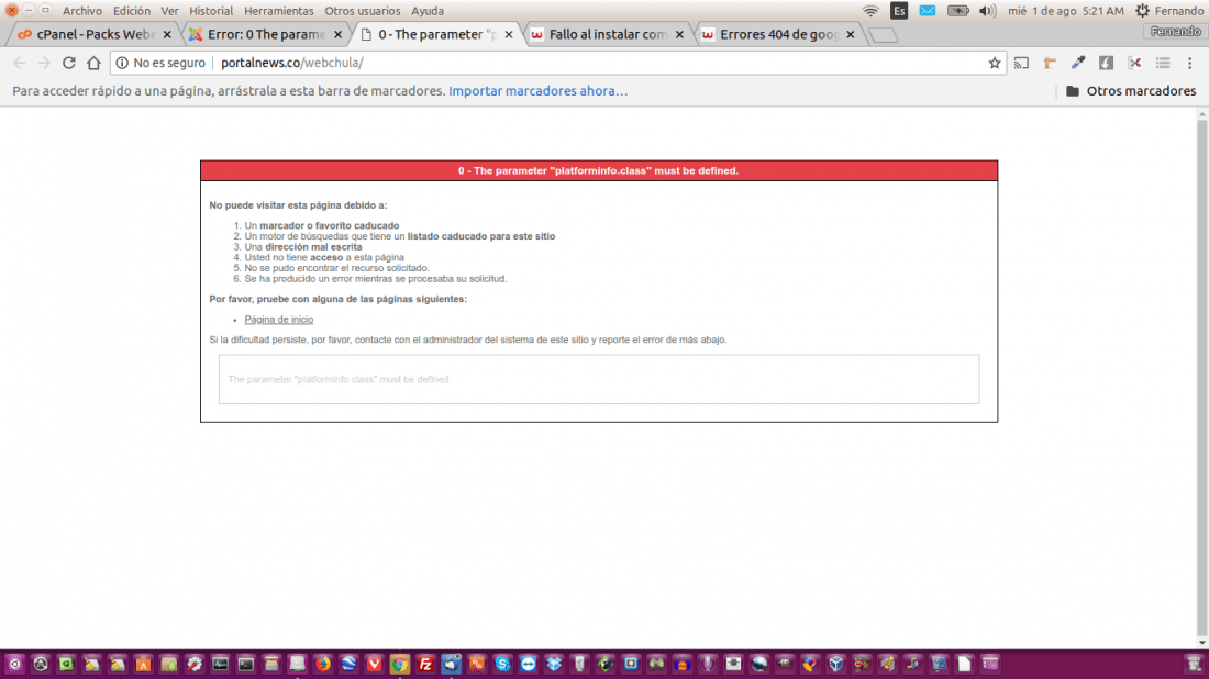

Al ir al frontend genera error segun la captura 3
Todo lo anterior instalando un pack nuevo desde el Cpanel con base de datos nueva y carpeta nueva y usuario nuevo.

Lo que sucede es que has instalado un Pack que usa Gantry 4 y que requiere PHP 5.6, puedes cambiar la versión de PHP de esa carpeta o mejor desinstala e instala un Pack pero que no use themes, usa el Pack Joomla básico con el template que viene por defecto.

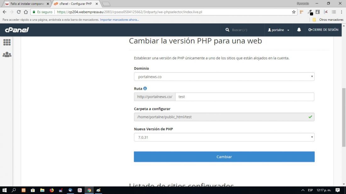

Instale un pack nuevo Joomla sin temas segun tus indicaciones, adjunto captura 1
Lo deje con php 7.0.31 que es el mismo que tengo en el sitio de produccion
Sigue generando error de instalacion.
