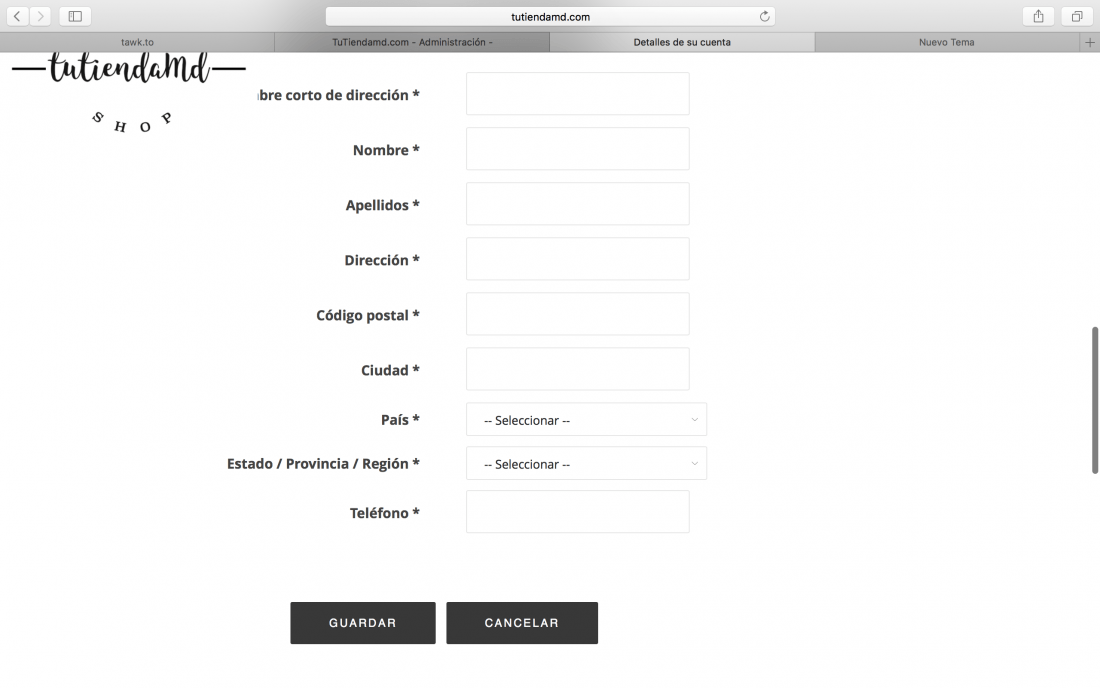

Estoy teniendo problemas con el registro de clientes en mi web y me hace perder ventas. tenía puesto para que no hacía falta registrar para hacer la compra, pero ahora lo tengo puesto que es obligatorio. he probado las 2 opciones y las 2 me dan fallos.
1 Sin registrarse cuando llegabas al carrito te pedía igual el registro y guardabas y no hacia nada no se registraba volvía ha salir la misma pantalla pero los campos vacíos y el recaptcha salía mal como que no cargaba la pantalla.
2. Me pasa absolutamente igual llegas al carrito vas ha añadir la dirección de envío y te pide registro una vez entrado todo los campos, cuando sale la pantalla de registro rellena los datos y pasa lo mismo no hace nada no se registra y se vuelven a vaciar todos los campos.
Para registrar en mi web tienes que ir ha esta pantalla es la única que funciona adjunto la foto y este registro solo pide nombre contraseña y correo electrónico lo hace y ya esta registrado llegas la carrito de la compra y añades la dirección y funciona perfectamente entonces mi pregunta es.
¿Por que desde el carrito no te puedes registrar? que fallo puede haber?

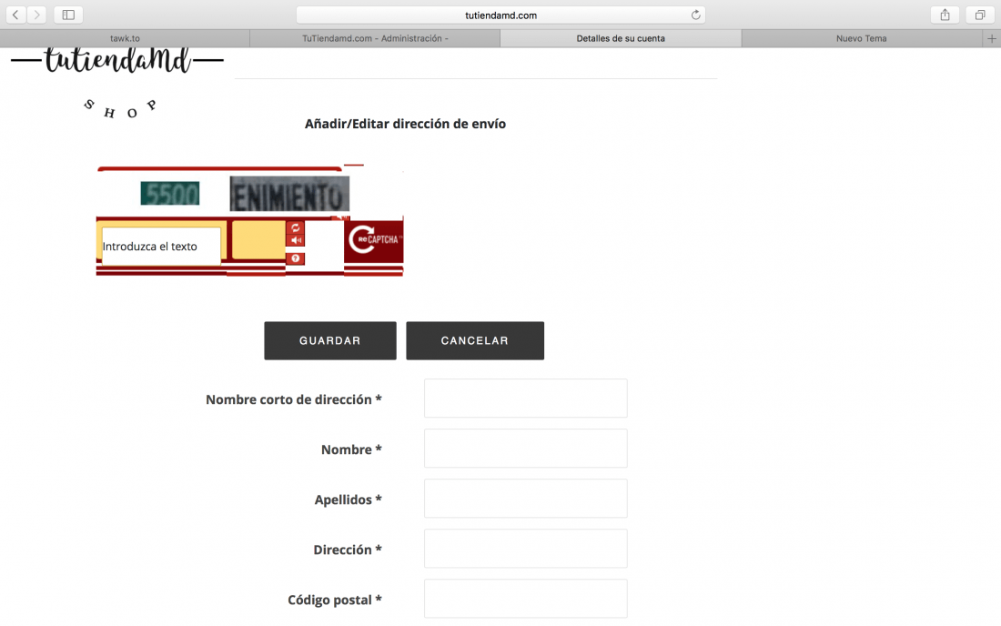

os adjunto los fallos de recaptcha porque salen 2 botones de guardar el de recaptcha y el del registro y ninguno funciona

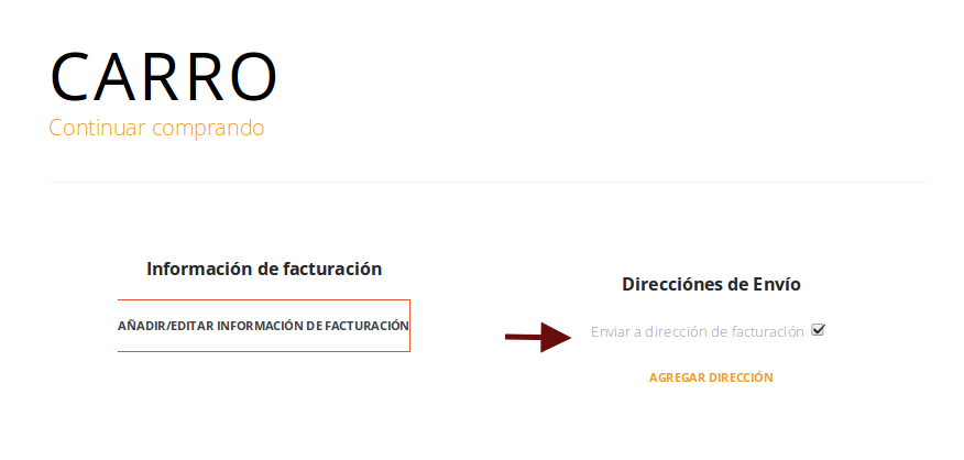

Si estas registrado y no quieres poner la dirección alternativa, solo tienen que marcar la opción Enviar a dirección de facturación .

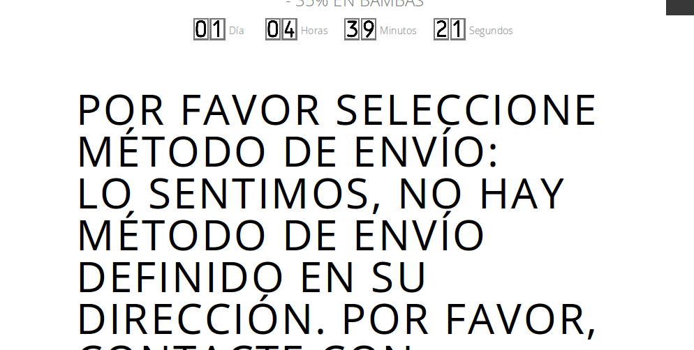

Lo acabo de probar y esto es lo que obtengo:
Supongo que por métodos de envió, pero bueno eso es otra historia.

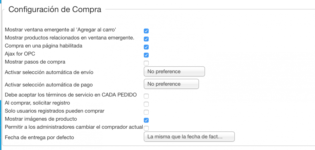

Mirando la configuración de virtualmart he quitado las opciones de: Al comprar, solicitar registro,
Solo usuarios registrados pueden comprar

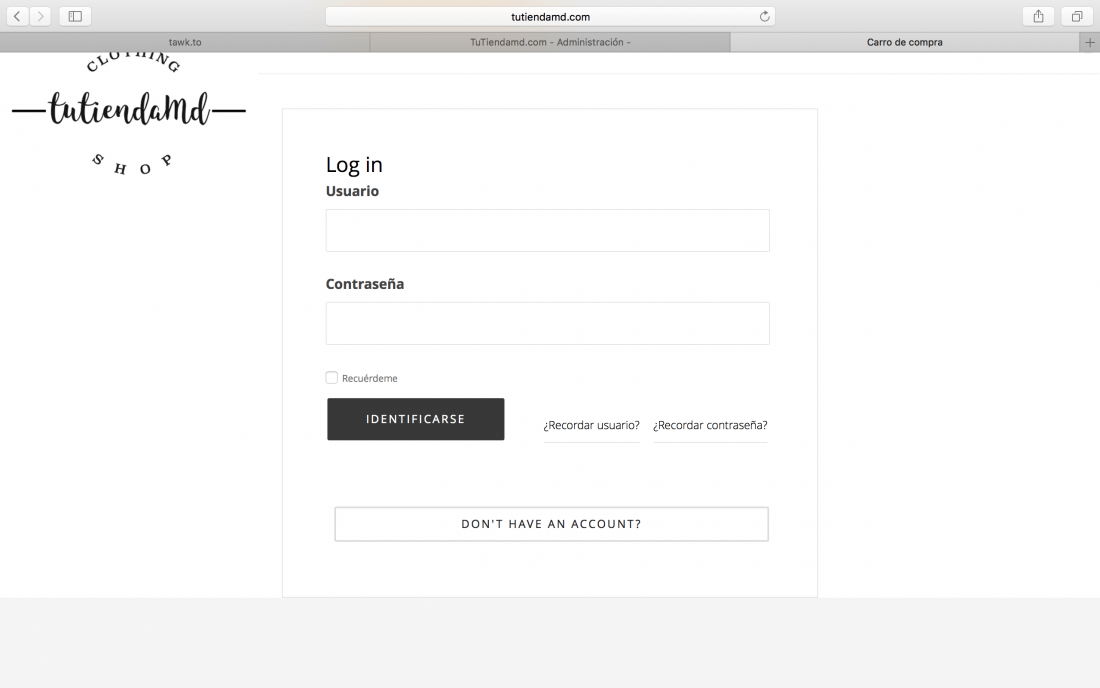

Y me sigue dando el mismo fallo es decir cuando el cliente introduce los datos en la web le dice que no esta registrado le lleva a pantalla de registro del carro introduces los datos y sigue igual hay 2 fallos.
1- No debería pedir registro ya que tengo desactivada las 2 opciones.
2- En último caso rellenas los datos de registro del carro le das a registrar y se vuelven ha quedar los campos en blanco ``Como si nada hubieras puesto´´Entras los datos del registro en usuario y contraseña y salta un mensaje como que no estas registrado.
A
djunto una foto de la configuración de virtualmart
Respondido : 26/01/2017 1:03 pm
