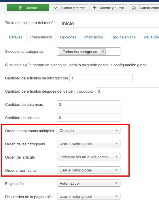

os mando una captura de como lo tengo , aver si me podeis mandar vosotros una de como lo tendria que poner .
Respondido : 03/11/2015 7:15 am
Veo que actualmente estás mostrando los artículos ordenados por la fecha de creación, de los más recientes a los más antiguos.

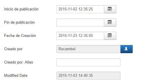

Un truco que podrías utilizar para forzar que un artículo se muestre en primer lugar en este listado de artículos sería editándolo y cambiando su fecha de creación a una futura. Por ejemplo, si quieres que el artículo se muestre durante los próximos 20 días tendrías que poner como fecha de creación la correspondiente a 20 días a partir de hoy.

he probado lo que me indicas pero el articulo no se sitúa el primero , mando una captura de como lo he modificado por si no lo he hecho bien ,

Edita el elemento de menú donde quieres cambiar el orden. En el parámetro Orden del artículo que se veía en la captura de pantalla que habías enviado selecciona el valor Los recientes primero y guarda los cambios.
Comprueba si así funciona.
