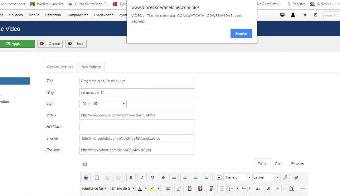

Respuestas: 1734
la opcion que veo es la url pero me da que no es valido
Respondido : 01/10/2018 4:39 pm
Respuestas: 42190
Hola Fabiana.
Los videos en flash están bloqueados a nivel navegador, es decir la mayoría de los navegador no los permiten pro los problemas constantes que tenían de seguridad, para mostrarse el usuario tiene que permitirlo desde su propio navegador.
