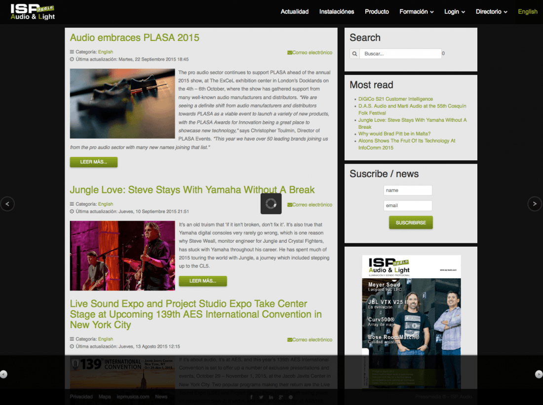

Más o menos lo resolvimos, aunque en algunas páginas decidimos quitar el módulo. Ahora que llevamos trabajando un tiempo con esa plantilla y web, hemos detectado que sigue existiendo un problema. Las galerías no se cargan cuando se listan una serie de articulos en formato blog. Sin embargo, si entras a uno de los articulo si carga. Podéis verlo por ejemplo aquÍ. Lo hemos puesto activo en uno de los menus para que lo podáis ver, pero se comporta siempre igual. Nos gustaría solucionarlo.

No se ve ninguna galería
En el otro link sale un script y no termina de cargar, tal como se muestra en la imagen

Adjunto dos capturas. Acabo de entrar de nuevo, yo siempre lo veo así , en el menú de lista de articulos blog, se queda el script (en cualquier menú que haga así que tenga más de dos articulos) y si pincho en el articulo si carga. Se trata de un módulo llamado GALERIA, que viene prediseñado en vuestra plantilla DIONE. Carga fotos aleatorias de una carpeta que ocupan toda la pantalla de fondo, y van pasando.

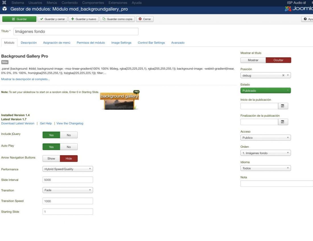

¿Qué versión de Joomla estás utilizando? ¿Qué versión del Background Gallery Pro? Envíanos también una configuración de este módulo.

Background Gallery Pro 1.04

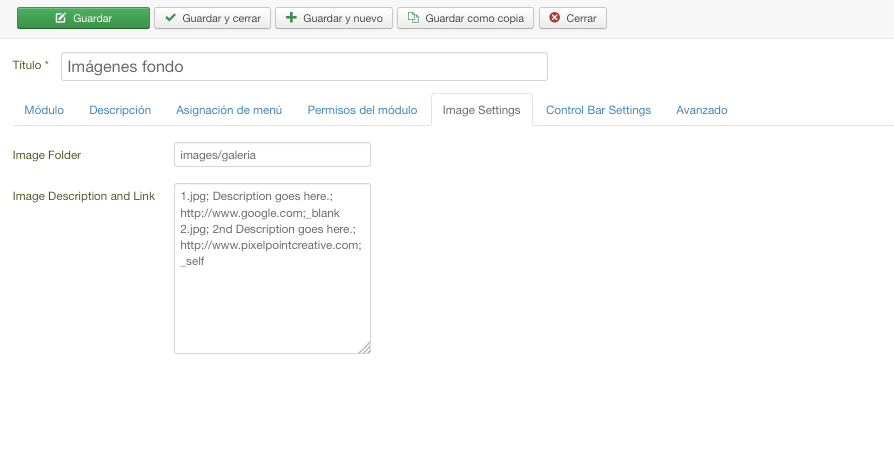

La configuración que veo que has puesto para el módulo Background Gallery Pro parece correcta. A priori, diría que el problema está con la extensión de redes sociales que ha puesto, pero si dices que ya has probado a desactivar esto tendrá que ser otra cosa.

Hoy, aprovechando que tenía un poco más de tiempo, he instalado otro pack Dione (nuevo) para cotejar plug-ins, módulos etc. Entre el nuevo y el instalado en isp-audio.com y ver así si averiguaba el motivo del conflicto entre la "Galeria de imagenes" de fondo, que se queda como colgada en las páginas que se lista un blog (varios articulos) y se muestra bien en los articulos independientes, es decir cuando accedes al articulo.
Ya indiqué que se quedaba como cargando de forma permanente, y aparece un modulo negro abajo... raro, pero no hay manera de localizar qué es. Tampoco lo he encontrado mirando plugin por plugin, comprando isp-audio.com con la nueva plantilla Dione instalada, desactivando de uno en uno los plugins etc.
