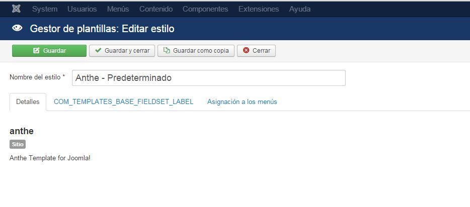

Buenos días, he actualizado Joamla a la última versión y cuando voy a acceder al gestor de plantillas para hacer algún cambio en las posiciones de los módulos me sale esto:
¿Cómo hago para hacer modificaciones?

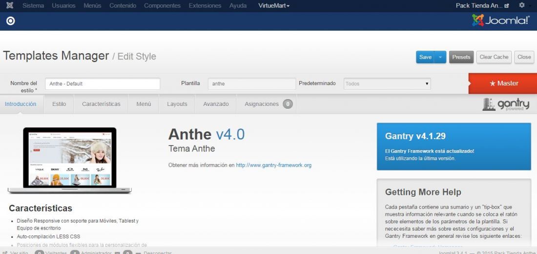

Buenas noches, mi problema es qué, para hacer algún tipo de cambios con el gestor de plantillas como me muestra el tutorial, no tengo opción. si te fijas en la imagen que os adjunto antes podrás ver que no me deja. Si pruebo con el pack tienda anthe que instalé para ver la distribución, posición de los módulos y configuraciones veo que hay opciones de poder hacer cambios como dice en el turotial.
Estas son las opciones que tengo en el pack tienda de muestra
Y esto es lo que me sale a mi
¿Cómo hago ?

Pero, ¿Por qué cuando entro en el gestor de plantillas no tengo las mismas opciones el el pack tienda de Anthe que mi joomla? Es la misma versión, no entiendo porque no es igual.

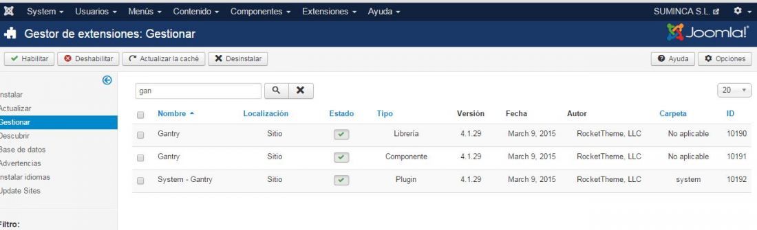

Lo más probable es que el problema esté en que has instalado la versión 5 del plugin de Gantry, que no es compatible con la plantilla Anthe. Tendrías que desinstalar este plugin e instalar en su lugar la última versión disponible de Gantry 4 (4.1.29), que puedes encontrar en el siguiente enlace:
http://www.gantry.org/downloads
De esta forma se tendría que solucionar el problema con la configuración de la plantilla.

Esto es lo que tengo instalado
Lo dasinstalo y lo vuelvo a instalar? o qué hago?

Si no te aparece puedes probar desintalando lo de gantry e instalarlo nuevamente, pero tienes que usar la versión anterior a la 5

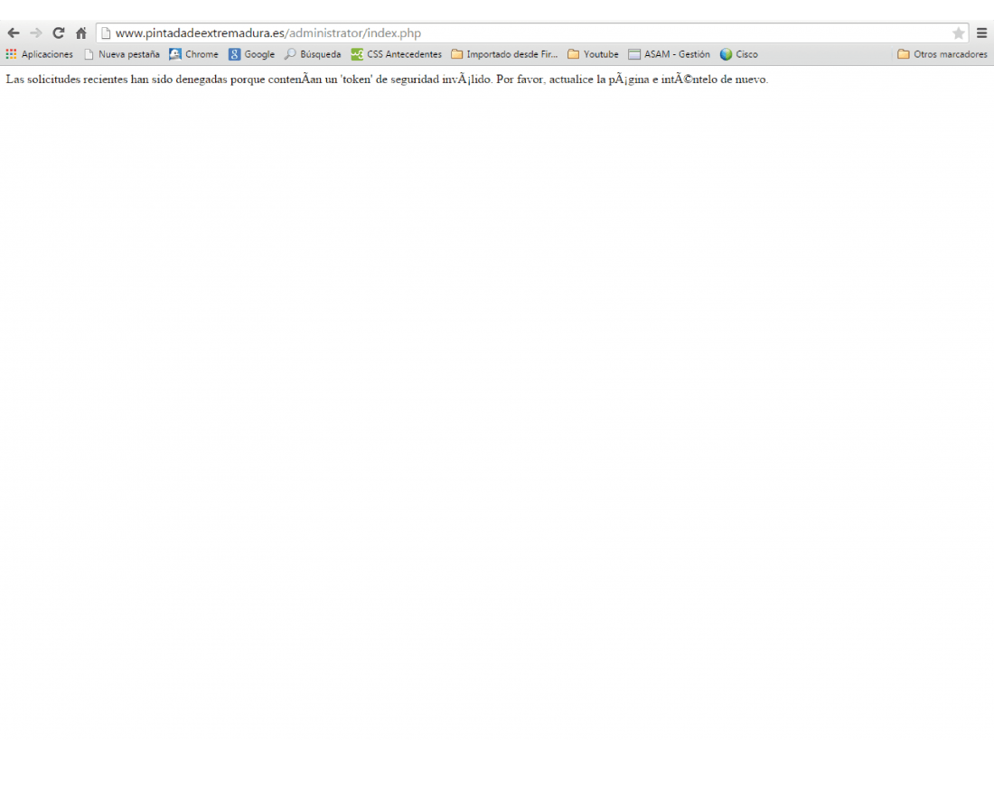

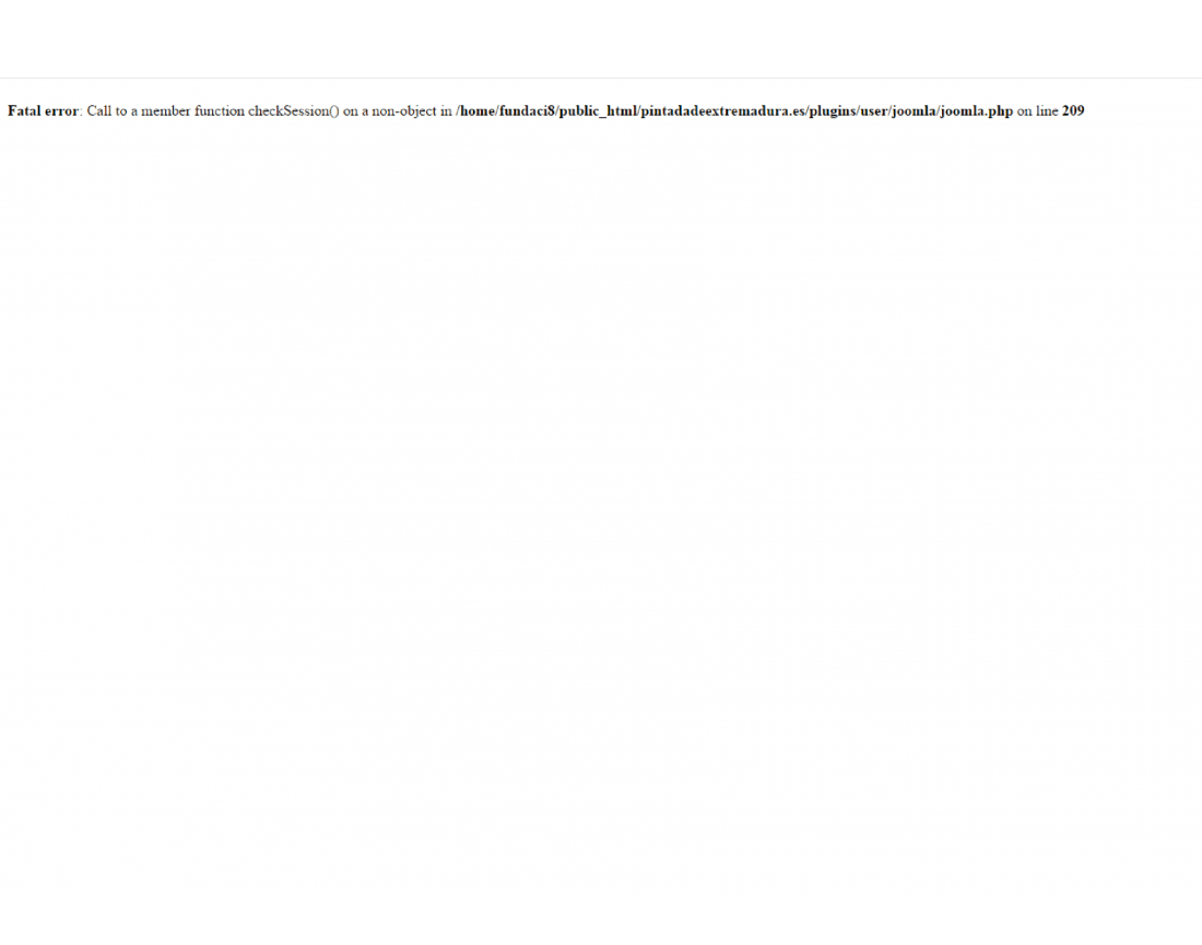

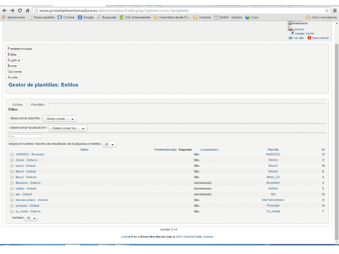

Yo también tengo problemas con el gestor de plantillas; en realidad tengo muchos errores de PHP, pero la configuración está revisada para la actualización y me dijeron desde suporte que era correcta.
Tengo incluso errores para logearme como administrador, pero como este tema va del gestor de plantillas, os muestro mi gestor, porque incluso no tiene el mismo aspecto que lo que veo en tutoriales.
Supuse que podría ser por la plantilla que uso en administrador, pero no puedo hacer nada para cambiarla, porque no tengo la información sobre cual es la predeterminada.
También quiero actualizar la plantilla del front, pero no puedo gestionarla para eliminar la versión anterior e instalar la nueva, que en realidad es la misma.
Tengo Joomla 3.3.6, que también me ha costado actualizar, pero ahora no puedo gestionarlo.

GRACIAS!!!! LO HE DESINSTALADO Y VUELTO A INSTALAR Y YA FUNCIONA CORRECTAMENTE. LO QUE NO TERMINO DE ENTENDER PORQUÉ SI ES LA MISMA VERSIÓN ME ME MOSTRÁIS VOSOTROS A MI ME SALE OTRO FORMATO Y NO SE MUESTRA VIRTUEMART.
