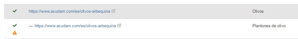

Google dice: Página Indexada, no enviada en sitemap. Pero esta generada en Osmap

Google dice: Página Indexada, no enviada en sitemap. Pero esta generada en Osmap. Adjunto imagen.
No encuentro cual és el problema. ¿Osmap no actualiza el sitemap? ¿Hay que volver a generarlo? Analizándolo con Seoquacke dice:
XML Sitemaps
Your website does not contain an XML sitemap and that can weaken your SEO.
La url puede aparecer dos veces porqué hay un item de menú que va a un álias y es normal que no la procese dos veces, pero no que no se localice en el sitemap. ¿Podéis ayudarme?

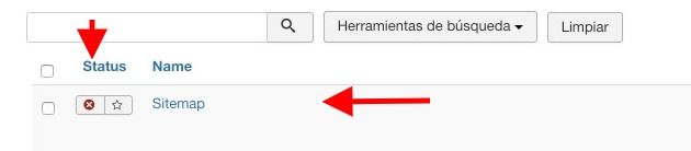

Comprueba si los Sitemap que tienes creados están publicados:
.- Accede a Componentes -> OSMap
.- Revisa si esta publicado la opción se Sitemap:
screenshot mary52.webempresa.eu 2020.04.03 11 40 38
Si ves que está publicado el Sitemap comprueba cada cuanto tiempo se actualiza y por ejemplo puedes poner que se actualice cada dia.
screenshot mary52.webempresa.eu 2020.04.03 11 47 30
Tienes que tener en cuenta que Google indexa las páginas automáticamente, es decir, si es una página recién realizada hay que esperar a que google vuelva a rastrear la web para se actualice e indexe la página.
