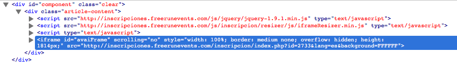

la cosa es que dentro del iframe hay un menú que permite navegar por varias páginas, y cada una tiene una altura diferente. Por eso me gustaría que se autoajustara, como sucede en la web antigua con el mismo código de iframe:
http://www.free-run.es/index.php?option=com_content&view=article&id=131

En tu web en donde se redimenciona la altura lo hace por que tienes un javascript que lo hace ( iframerizer y jquery), ver imagen
Podrías evaluar poner el mismo código de referencia javascript, lo otro es poner una altura fija

copiando en el artículo todo el texto que aparece en tu captura se muestra correctamente. Haré lo mismo con el resto de iframes y arreglado.
