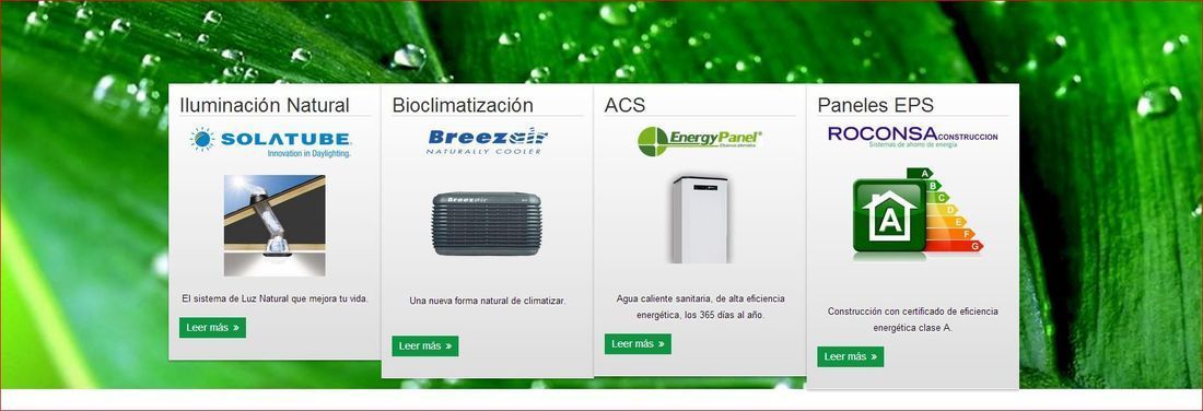

Buenos días, necesito que los cuatro modulos que tengo en el inicio en la posicion inside, quiero que llegen hasta el final y el titulo de cada cuadrante la letra mas pequeña y de otro color. Y una cosa el diseño del último cudrante el de la construcción, esta puesto en box3 y sin embargo, tiene como un cuadro que no aparecen en los otros.

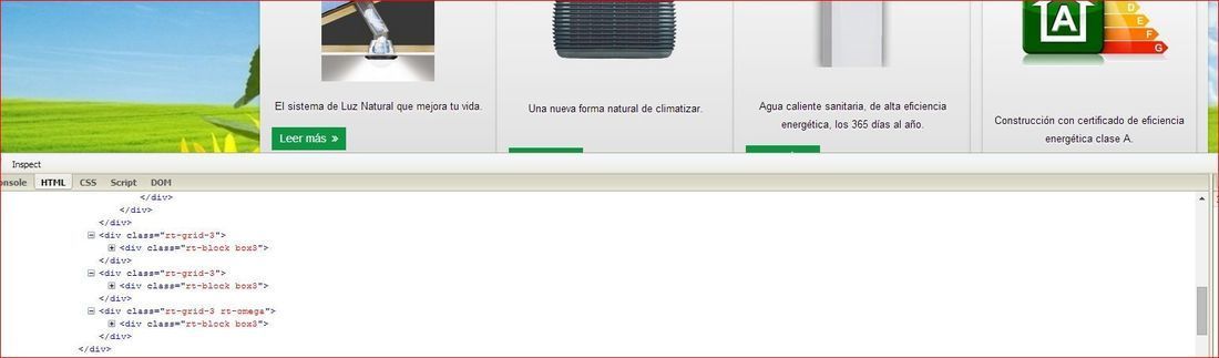

Respuestas: 224
esto es lo que me aparece con el fiberburg y no encuentro lo que me dices
Dime exactamente donde encontraro.

Hola Fabriciano,
Revisa editando los módulos en cuestión, la pestaña avanzado, y luego el valor del campo Clase CSS del módulo.

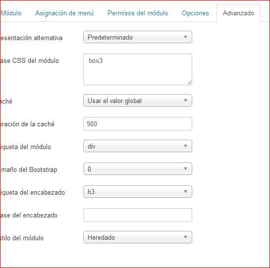

Respuestas: 224
pero ahi, no se ve diferente a los otros modulos tienen los cuatro puesto box3, te envio el modulo que es.
Respondido : 03/12/2014 10:29 am
Lo más probable es que el último módulo tenga en el campo Clase CSS del módulo. haya un espacio en blanco antes del texto "box3".
Este espacio en blanco puede afecta a cómo se muestra el módulo. Revisa esto y deja este cuarto módulo como los otros.
Respondido : 03/12/2014 12:16 pm
Respuestas: 224
Ya lo he revisado y no es eso

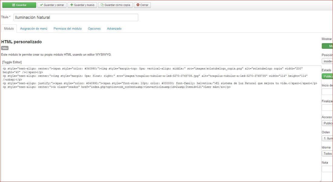

Edita el módulo que te da problemas. En la zona del editor pulsa en el enlace [Toggle Editor] que se muestra encima del mismo. De esta forma se desactivará el editor.
Revisa el código html que tienes en este módulo y compáralo con el de alguno de los otros 3 módulos para ver si tiene una estructura similar.
En caso de que tengas dudas, péganos aquí el código de cada uno de los módulos.
Respondido : 03/12/2014 1:53 pm
Respuestas: 224
Construcción con certificado de eficiencia energética clase A.
este es el que esta mal
El sistema de Luz Natural que mejora tu vida.
y este es el Iluminacion natural que esta bien

El código no parece ser el problema.
Necesariamente el problema tiene que estar en lo que te había comentado del campo Clase CSS del módulo.
Edita el módulo que tienes en la posición inside-d vete a ese campo y verifica si hay un espacio en blanco antes del box3. De ser así borra el espacio y guarda los cambios.
Respondido : 03/12/2014 2:52 pm
Respuestas: 224
Ya está solucionado, gracias, ahora bien, como puedo hacer que con el contenido que cada modulo debe tener, sean todos mas cortos y todos iguales, me parecen demasiado grandes, para la poca información que tienen. todos deben ser iguales y estar situados en la parte de abajo, sinque se vea imagnes de las de el fondo.

Respuestas: 224
Los modulos, debe haber una forma de ponerlos todos igual de añchos y no depender de la información, porque nunca llego a dejarlos igual y esta bastante feo.
dime si en la captura que te envio, puedo modificar el largo y que se quede siempre con ese tamaño independientemente de la informacion que contengan?

El alto se podría forzar si al principio del código pones algo como:
y al final del código pones
Para el ejemplo anterior se ha forzado un alto de 200 píxels.
Esto es algo que no veo muy recomendable debido a que la plantilla se adapta a todos los dispositivos, y es posible que para determinados anchos de pantalla este alto tenga que ser distinto. En todo caso lo puedes probar.
Lo mejor sería que los contenidos en los 4 módulos fueras similares, es decir, pusieras imágenes con las mismas dimensiones y textos con una longitud entre ellos lo más similar posible.
