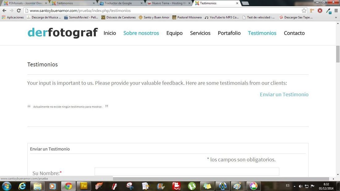

Parece que estás utilizando alguna plantilla especial por la cual los enlaces del menú principal cargan contenidos propios de la página de inicio.
Cuando pulsa en el elemento de menú "Testimonios" realmente no veo que me cargue la página de inicio, sino la página "Sobre nosotros" con los testimonios debajo. Esto mismo pasa cuando pulso en "Formulario", por lo que no parece un problema del RsMonials, sino de la configuración de la plantilla o del menú.

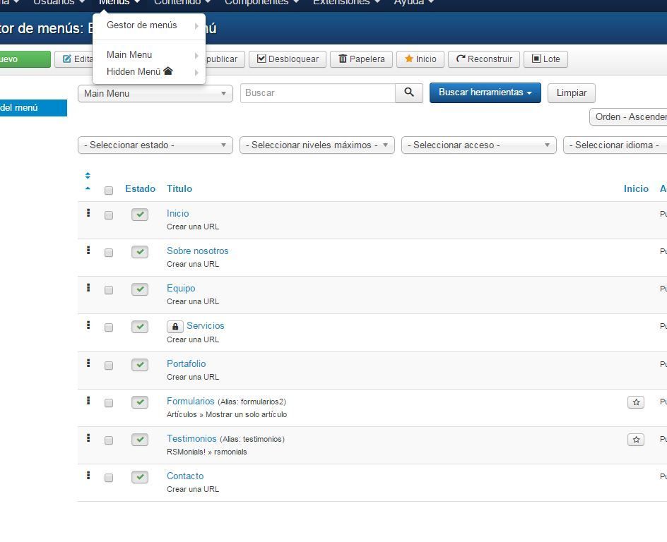

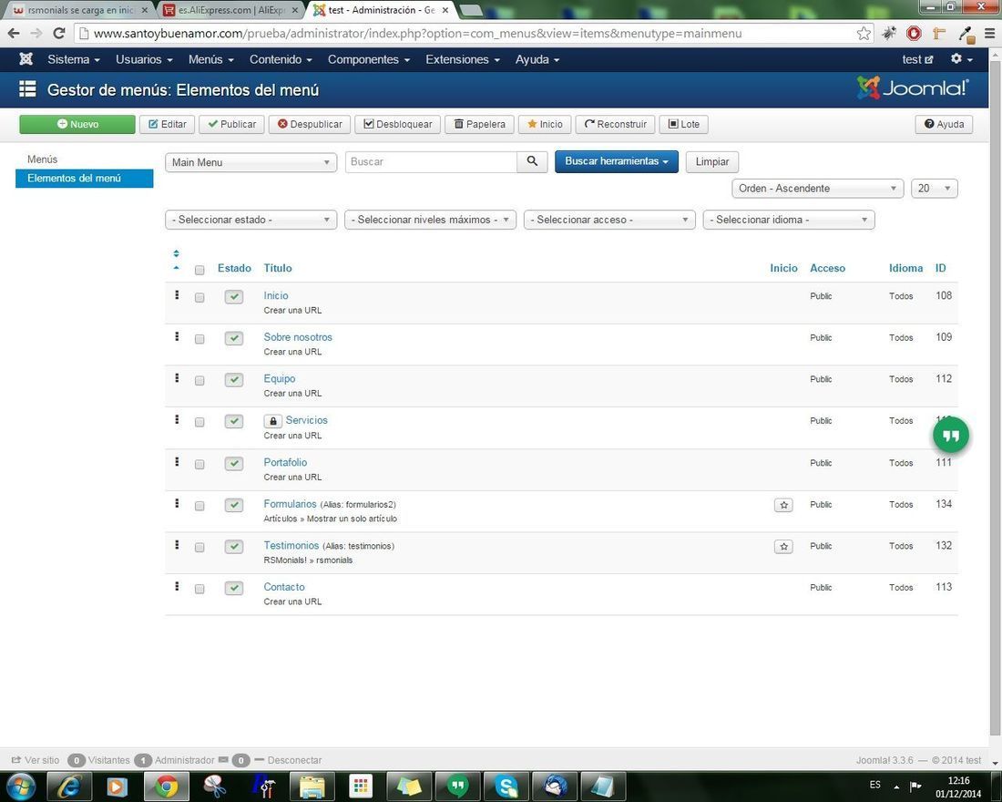

Por otro lado tendrías que enviarnos una captura de pantalla de la configuración del menú principal (la página de la administración de Joomla donde se muestra el listado de los elementos de menú del menú principal).

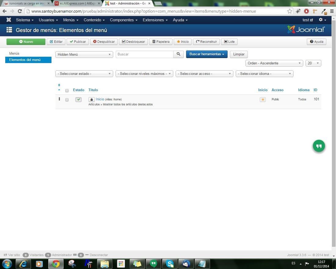

te mando captura para que puedas comprenderme mejor
Respondido : 01/12/2014 3:24 pm

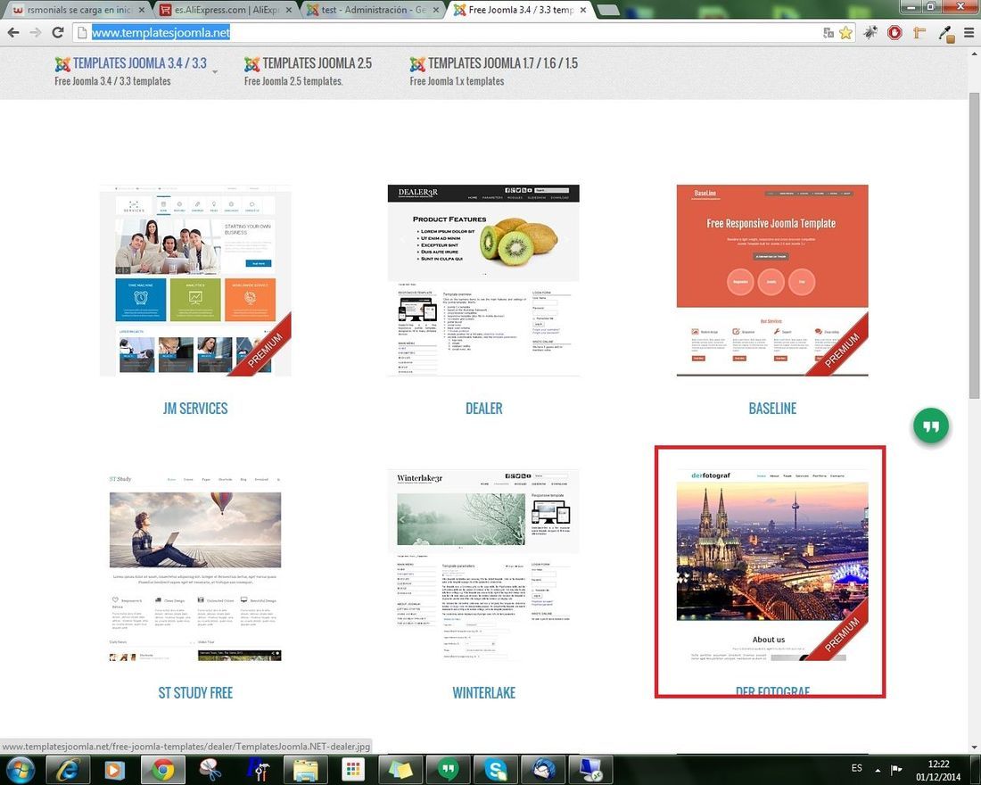

Envía la url exacta del template que descargaste

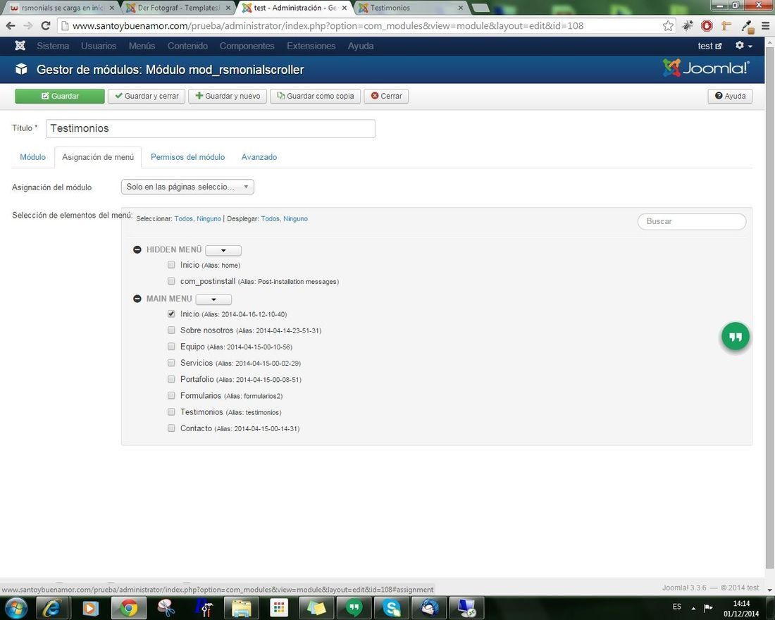

Desde Extensiones => gestor de módulos, verifica que los modulos no se carguen en todas las páginas, sino sólo en algunas, por ejemplo obvia algunos modulos cuando cargues la opción de menú de testimonios, envía capturas de pantalla de los módulos que tienes configurados.

http://www.templatesjoomla.net/index.php/joomla3-x/357-der-fotograf-joomla-3-4-template.html
esta es la url exacta

Tendrías que enviar capturas adicionales para ver las posiciones de los módulos de la página de inicio, en tu captura que enviaste sólo se ve que hay un módulo asignado a la página de inicio.

si ya tienes un ítem de menú Testimonios, que esta apuntando al componente Testimonios, entonces, lógicamente ya no necesitarás un módulo , y sólo sería necesario "limpiar" y quedarte sólo con la pantalla del componente, ocultando el resto de módulos
Opcion 2
Lo otro, es que si quieres un comportamiento similar a los ítems de contacto, servicios, etc, en este caso si que necesitarás un módulo, pero el ´tiem de menú no debe ser del tipo testimonios sino de una url personalizada, tendrías que guiarte de los ítems de menú que ya tengas creados y luego pulblicar el módulo en una posición adecuada

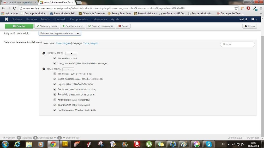

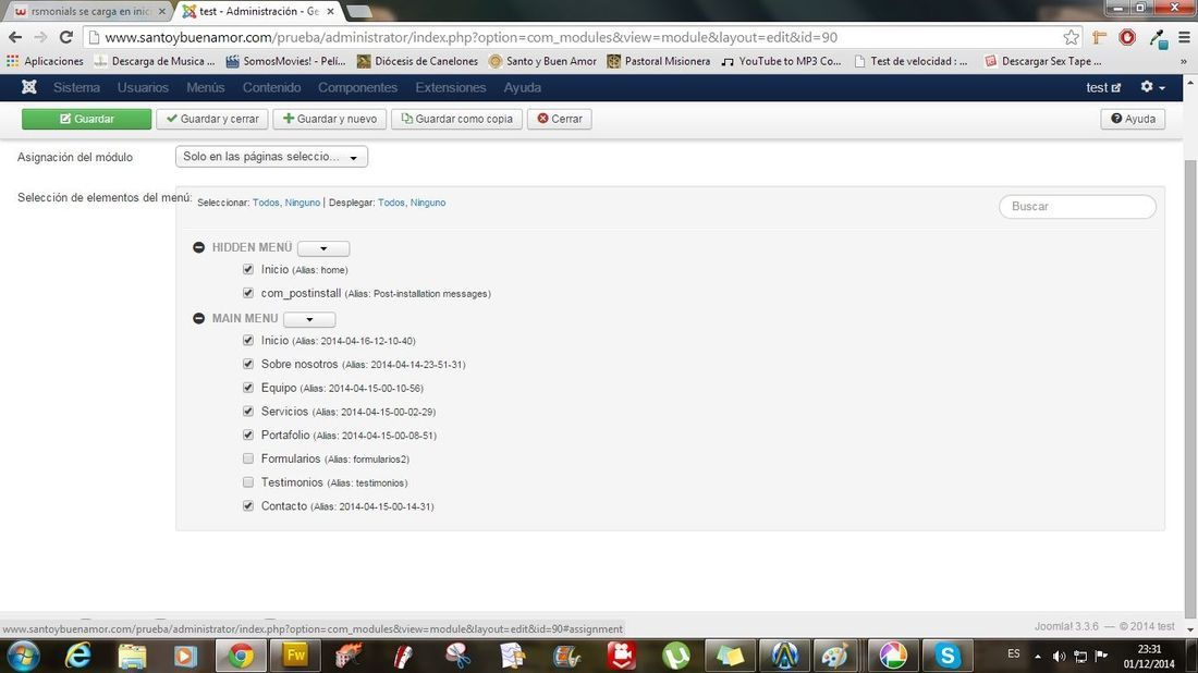

te mando dos capturas por ejemplo de los modulos equipo y quienes somos estan configurados así en el menu

Esta plantilla parece que presenta un funcionamiento especial, de forma que todos los contenidos cargan en la misma página. Supongo que de todas formas sí que debería dejar cargar componentes adicionales en páginas distintas a la página de inicio, aunque la plantilla no esté pensada para eso.
Lo que tendrías que probar a hacer en ir a Extensiones->Gestor de módulos y editar todos los módulos que tengas activos en tu Joomla. En la asignación de elementos de menú prueba a dejar solo la opción "Inicio". Prueba primero con un único módulo para ver si te funciona, es decir, para ver si se deja de mostrar en la página de testimonios.
Es posible que tengas que plantearte cambiar a otra plantilla que no presente este funcionamiento particular.

hice cuanto me dijistes pero sigue cargando en la principal, no tiene solucion entonces? tendré qeu cambiar de template?

Actualmente veo que la web y, en concreto, el apartado de testimonios se está mostrando mejor. Aun así abajo estaría el módulo de galería de imágenes que entiendo no quieres cargar aquí. Verifica que este módulo no está publicado para el elemento de menú "Testimonios".
Si ya está así y aun así se carga entonces tendría que ser un problema de la funcionalidad de la plantilla que estás usando. Tendrías que consultar con los desarrolladores de la plantilla o usar otra plantilla.
